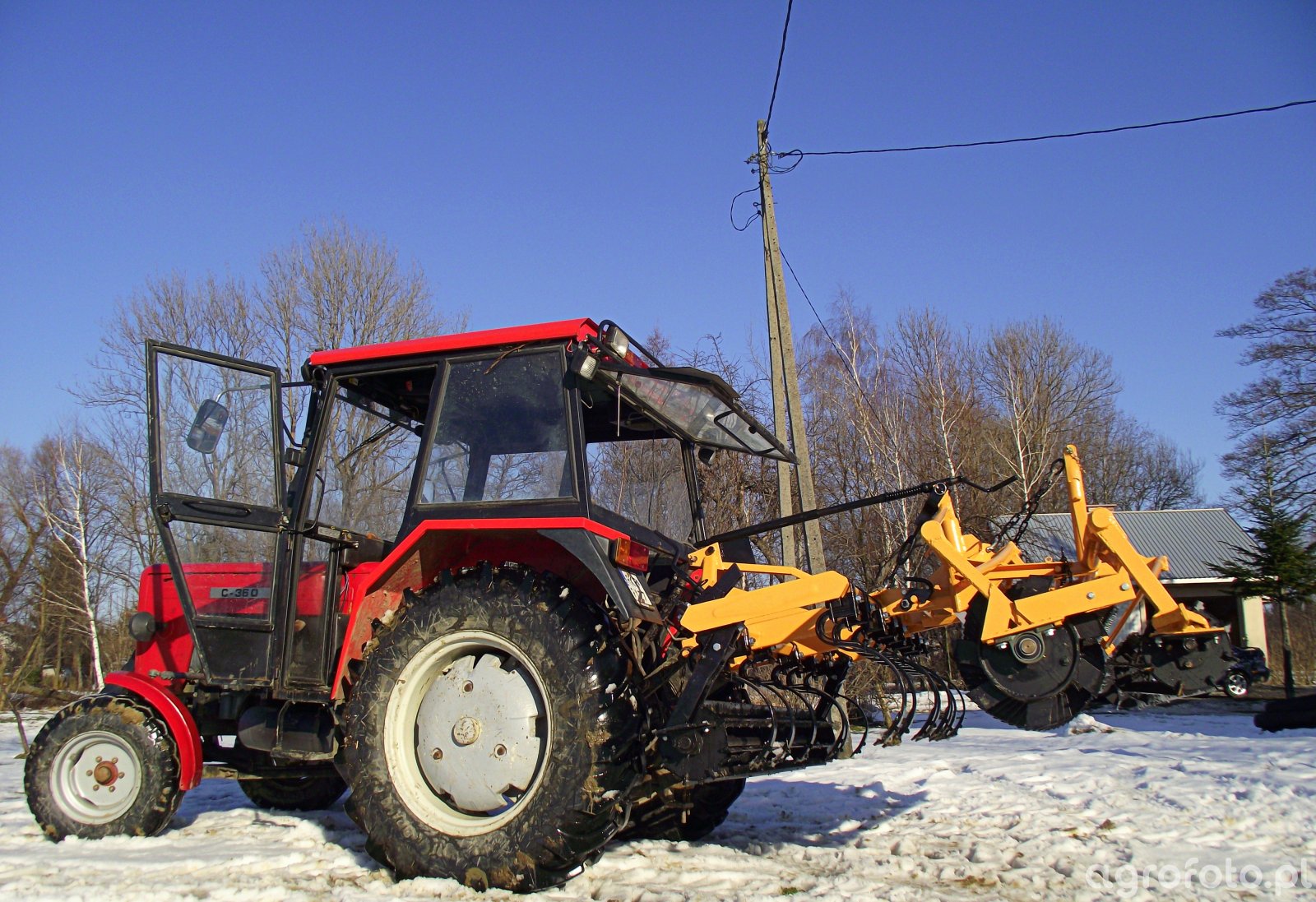

Trochę czasu trwało,roboty kosztowało,kasy z portfela ubyło ale koniec końców warto było ;)

Dzięki.Agregat robiony właśnie zmyślą o jesiennych zasiewach...sam jestem strasznie ciekawy jak sobie będzie radził...
@Ursusik3512
Dzięki.Powiem tak miało być szybko i tanio...ale ani jedno ani drugie nie wyszło..  :D
Sam wał
Rura z deklami 240zł, płaskowniki na zęby(20m) 360 zł, płaskownik na skrobaki (6m) 5cm i (3m) 3cm i belka na skrobaki ponad 100zł,  elektrody,tarcze śruby  ponad 250zł. Tyle jeśli chodzi o sam wał...do tego tarcze,elektrody na przeóbki ramek ,śruby 200zł i materiał ze złomu ok.100zł. inne mniej więcej 100zł i do tego malowanie ok 100zł. Na okrągło 1500zł nie mało ale jak by przyszło kupić coś podobnego to nawet po sprzedaży kultywatora z wałkami doliczeniu przeróbki i tak  musiał bym dołożyć jeszcze dużo kasy na podobny agregat..Własnej roboty  nie liczę...ale jest jeszcze coś takiego jak satysfakcja a to jest bezcenne uczucie ;)  :D

Jak bym kupił drugi to miał bym dalej praktycznie to samo...też dwa wałki strunowe i tyle.Przeglądając ogłoszenia za takie cenią  2-2.5 tyś.Jak bym chciał kupić coś z wałem packera w takiej konfiguracji jak mam teraz to raz że było by strasznie drogie a dwa ursus by sobie z takim nie poradził .Tutaj mam agregat robiony typowo pod poczciwą c-360 ;)
