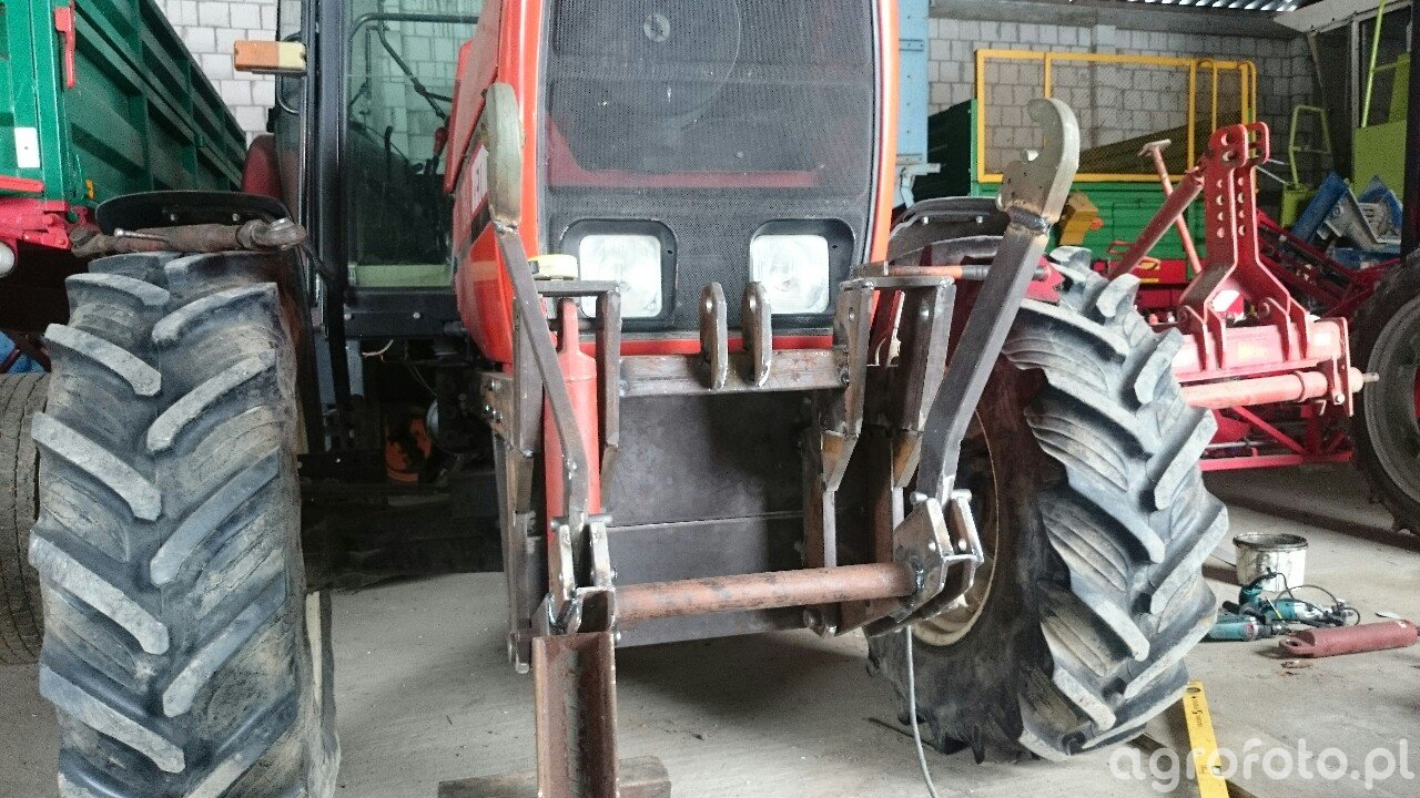

W trakcie prac nad przednim podnośnikiem TUZ Zetor 9540.

sznajdik 573 Opublikowano 10 Lutego 2015 Trochę przekombinowany ten tuz moim zdaiem bo jak dobrze widzę to jego najniższe punkty mocowania ramion są niżej przedniej osi i ta blacha którą zabudowałeś całą konstrukcję będzie pchała ziemiię jak ciągnik zacznie siadać na grząskim terenie ale to tylko moja sugestia mogę się mylić ale osobiście nie zszedł bym niżej osi by prześwitu nie obniżać Odnośnik do komentarza https://www.agrofoto.pl/forum/gallery/image/546447-przedni-tuz-do-zetora-9540/#findComment-1656990
Bofarm 93 Opublikowano 10 Lutego 2015 na szczęście uwzględnilem prześwit pod osią i dałem ciut wyżej całą konstrukcję, wiec niestety kolego jesteś w błędzie ale słuszna uwaga, że gdyby był poniżej osi to na wiosnę w mokrym pchal by ziemię. Odnośnik do komentarza https://www.agrofoto.pl/forum/gallery/image/546447-przedni-tuz-do-zetora-9540/#findComment-1657007
rolmasz 7 Opublikowano 10 Lutego 2015 z jakiej grubej blachy wykonałeś ramę i ramiona na haki? Odnośnik do komentarza https://www.agrofoto.pl/forum/gallery/image/546447-przedni-tuz-do-zetora-9540/#findComment-1657115
sznajdik 573 Opublikowano 10 Lutego 2015 Na tym zdjęciu wygląda że jest i to ponad 10cm chyba że nie aktualne foto albo taka perspektywa Odnośnik do komentarza https://www.agrofoto.pl/forum/gallery/image/546447-przedni-tuz-do-zetora-9540/#findComment-1657116
Bofarm 93 Opublikowano 10 Lutego 2015 sznajdik przyjedz i zmierz. Ramiona 25x70 Listwy mocujące 30x100 Odnośnik do komentarza https://www.agrofoto.pl/forum/gallery/image/546447-przedni-tuz-do-zetora-9540/#findComment-1657333
sznajdik 573 Opublikowano 11 Lutego 2015 Nie żebym się czepiał mówię jak odzwierciedla foto Odnośnik do komentarza https://www.agrofoto.pl/forum/gallery/image/546447-przedni-tuz-do-zetora-9540/#findComment-1657492
