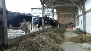

Radekk89 18 Opublikowano 27 Stycznia 2015 Można wiedzieć jaki koszt? Odnośnik do komentarza https://www.agrofoto.pl/forum/gallery/image/543945-obora/#findComment-1647082
ppp 320 Opublikowano 27 Stycznia 2015 z używaną dojarką przewodową która działa jak hala udojowa ( 6 aparatów) coś ponad 50k. Dokładnie nie wiem? bo w 95% budowaliśmy sami, dlatego nie jest idealnie zrobione- ale nie słyszałem żeby krowy narzekały na wystrój wnętrza- a wkońcu to one tam mieszkają Odnośnik do komentarza https://www.agrofoto.pl/forum/gallery/image/543945-obora/#findComment-1647089
akernolat 26 Opublikowano 28 Stycznia 2015 ile sztuk? Odnośnik do komentarza https://www.agrofoto.pl/forum/gallery/image/543945-obora/#findComment-1647366
ppp 320 Opublikowano 28 Stycznia 2015 póki co 18, miejsca jest na 24. Powinna być pełna latem bo mamy 5 jałówek cielnych. Poza tym w starej oborze stanowiskowej mamy 7 stanowisk na ewentualne krowy zasuszone i cielne jałówki.Jak pisałem pod innym zdjęciem, niewielkim kosztem można to powiększyç do 36 sztuk, lub dorzucając trochę więcej kasy-do około 50 legowisk. Odnośnik do komentarza https://www.agrofoto.pl/forum/gallery/image/543945-obora/#findComment-1647372
Egzo 27 Opublikowano 28 Stycznia 2015 Pomysł naprawdę REWELACYJNY. Z której części polski jesteś? Czy przy mrozach powyżej -10 nie widziałeś jakiś ujemnych skutków takiego utrzymania(czy nie odbijało się na mleczności)? Odnośnik do komentarza https://www.agrofoto.pl/forum/gallery/image/543945-obora/#findComment-1647711
ppp 320 Opublikowano 28 Stycznia 2015 mazowieckie, okolice siedlec a więc wiem co to mróz i wiatr;) Mieliśmy póki co noce z temp około -15 i krowy tak bardzo zmarzły, że zwiększyły prod mleka( około 1l na sztukę na dzień) ;)część obornika potrafi przymarznąć, a oprócz tego nie widzę większych problemów. Moim zdaniem taniej się już nie da, a krowy robią mleko. Jeszcze musimy jakoś żywienie podciągnać i będzie dobrze:) Odnośnik do komentarza https://www.agrofoto.pl/forum/gallery/image/543945-obora/#findComment-1647714
janczar810 302 Opublikowano 29 Stycznia 2015 na noc je tam jakoś zamykasz te tej części legowiskowej czy maja non stop dostep w nocy do stołu paszowego? nie ma przeciagów te tym "budynku" bo zauważyłem ze drzwi od szczytu maja sprą luke pod spodem i moze przewiać co niektore sztuki. i zapalenie gotowe jak to wyglada w tym przypadku? masz krowy dekoronizowane ? Super konstrukcja tania/praktyczna/uniwersalna Odnośnik do komentarza https://www.agrofoto.pl/forum/gallery/image/543945-obora/#findComment-1647817
ppp 320 Opublikowano 29 Stycznia 2015 mają dostęp do stołu paszowego całą dobę. Przeciągi są w zamkniętych budynkach w których otworzysz drzwi na obu końcach. Tu po prostu czasem wieje wiatr- ale to nie jest przeciąg;) temp w "środku" jest taka sama jak na zewnątrz. Luka pod drzwiami jest zasłonięta grubą przezroczystą folią- dlatego wygląda jakby tam była dziura. Górą jest dziura, kalenica póki co też otwarta (czekamy na lepszą pogodę, żeby to dokończyć ) Odnośnik do komentarza https://www.agrofoto.pl/forum/gallery/image/543945-obora/#findComment-1647893
ppp 320 Opublikowano 29 Stycznia 2015 o jakim zapaleniu piszesz? Krowy miały rogi, większości ucieliśmy, klka najspokojniejszych zostało z rogami. Cała młodzież ma rogi wypalane. Odnośnik do komentarza https://www.agrofoto.pl/forum/gallery/image/543945-obora/#findComment-1647895
Egzo 27 Opublikowano 29 Stycznia 2015 Musze przyznać że jestem pod wielkim wrażeniem tej prostej, a jakże funkcjonalnej konstrukcji. Jak łatwo i tanio można hodować krówki Myślę że w niedalekiej przyszłości wielu rolników weźmie przykład z ciebie. Wiec wielki SZACUN dla prekursora :lol: Odnośnik do komentarza https://www.agrofoto.pl/forum/gallery/image/543945-obora/#findComment-1647968
ppp 320 Opublikowano 29 Stycznia 2015 eee, aż tak wspaniale nie jest, a pomysł też nie mój- w usa sporo takich kombinatorów jest co tanio budują. Być może jako jedni z pierwszych zaszczepiliśmy ten typ budowania w Polsce;) Odnośnik do komentarza https://www.agrofoto.pl/forum/gallery/image/543945-obora/#findComment-1648011
mikaro 7 Opublikowano 31 Stycznia 2015 Bardo dobry pomysł. Jak będziemy coś budować to tez tak żeby jak najniższym kosztem. Oglądaliśmy obory za kilka milionów wszystko pięknie ładnie ale kto to spłaci. A mleczarnia za mleko z tej obory za 200 000 i 2 000 000 zł zapłaci tyle samo. Ekonomia przede wszystkim! Odnośnik do komentarza https://www.agrofoto.pl/forum/gallery/image/543945-obora/#findComment-1649370
ppp 320 Opublikowano 31 Stycznia 2015 Taka obora z prawdziwego zdarzenia tez moze byc tansza. Bylem w kilku takich "pożądnych" oborach i powiem tyle- wszędzie, absolutnie wszędzie bylo duszno, a powietrze poki co za darmo daja. W sporej czesci bylo tez ciemno, a swiatlo sloneczne tez potrzebne. Odnośnik do komentarza https://www.agrofoto.pl/forum/gallery/image/543945-obora/#findComment-1649373
Gość Opublikowano 29 Listopada 2015 Moim zdaniem to nie wypali na hf. Może na simki y wyszło ale tak. Wydajność na pewno spadła. A czy zdrowotność poprawiłeś jakoś wątpię bo zimą te przeciągi itp . Ale to moje zdanie myślę że konstrukcja fajna tylko na inny typ krów. Odnośnik do komentarza https://www.agrofoto.pl/forum/gallery/image/543945-obora/#findComment-1820007
damianzetor9540 2784 Opublikowano 29 Listopada 2015 Z tego co mi wiadomo to właściciel jest bardzo zadowolony z tego obiektu. Odnośnik do komentarza https://www.agrofoto.pl/forum/gallery/image/543945-obora/#findComment-1820009
ppp 320 Opublikowano 20 Lutego 2016 @zkordalski- próbowałeś hodować w takich warunkach, że ferujesz takie opinie? PRZECIĄGI powstają w zamkniętych budynkach- ten jest otwarty, tam wieje wiatr, ale to nie przeciąg. Krowy mokną jak pada deszcz, są przykryte śniegiem jak jest zamieć. Oczywiście mogą się schować w boksy legowsiskowe które są zadaszone. Dla niedowiarków garść faktów. 1. Krowy są w tej oborze od października 2014. Był to ostatni raz kiedy musieliśmy leczyć stany zapalne wymienia u krów. (nie twierdzę, że zapalenia całkowicie się nie zdarzają, ale ostatnio średnia komórek somatycznych oscyluje w granicach 100tys (ost wyniki 96 tys)- wyniki z udojów kontrolnych, jak krowa ma podniesione komórki to monitorujemy czy stan się poprawia, z reguły po miesiącu wraca poniżej 200tys. bardzo duzo sztuk ma komórki nie przekraczające 50tys. dlatego nawet jak doimy krowę z 2mln komórek to średnia i tak zostaje niska) 2. Ocenę użytkowości mamy nieco ponad rok (start styczeń 2015) więc nie mielismy jeszcze krówy która przeszłaby pełna laktację, ale już w tym momencie naliczyli nam 7665kg od krowy na rok. Wg. mojej obserwacji dojdziemy spokojnie do 8tys od krowy. Wspomnę tylko, że te 8 tys uzyskujemy bez wozu paszowego, przy małej ilości skrobi w kukurydzy i oszczędnym żywieniu sianokiszonką (chcemy aby starczyło jej nam do wiosny). 3. Ostatni udój próbny rano, temp w "oborze" -11 stopni. 4 sztuki z wydajnościa powyżej 40kg (bodajże 2 sztuki >45kg) 4. Średni udój od krowy przez ostatnie 5 miesięcy nie spada poniżej 27l dziennie.(ostatni udój 16.01 28,3kg mleka 4,5 tłuszcz, 3,51 białko) 5. Pojedyncze sztuki mają kom. somatyczne nie przekraczające 9tys (tak, dziewięciu tysięcy w ml mleka) co ciekawe są to te sztuki które dają dużo mleka. 6.co do zdrowotności- na starcie były problemy z racicami, ale to norma przy przejściu z uwięzi (poza tym gro przypadków to były krowy do brakowania ze względu na wiek) a propos, ostatnio sprzedaliśmy krowę- miała 15 lat- mamy sporo starych krów( wiek 8 i więcej lat( 7. może zabrzmi śmiesznie, ale krowy nie śmierdzą i są czyste,a jak się doi brudne krowy i jaka to "przyjemność" to nie muszę chyba nikomu tłumaczyć. 8. nie silę się aby krowy dawały mi po 15tys litrów,ale myślę że poziom 9-10tys jest w zasięgu bez większych cudów- w tym roku mamy problem z zapłodnieniami (głównie niedostatek energii z kiepskiej kiszonki z kukurydzy- rok temu było super bo na sktuteczne zapłodnienie szło 1,2-1,3 porcji nasienia). Ogólnie to myślimy nad krzyżowaniem trójrasowym (hf x mb x srb)ale nie dlatego że hf nie daje rady w tych warunkach, tylko po to by poprawić płodność, zmniejszyć trochę kaliber krów i poprawić zawartość suche masy bo nam za to mleczarnia płaci. Jak dla mnie obora się sprawdza w 80% (nie w 100%, bo to jest etap przejściowy i nie wszytko jest w 100% funkcjonalne więc kosztuje to nas trochę więcej pracy fizycznej,ale to do czasu jak rozbudujemy i sprawimy sobie wóz paszowy bo żywienie krów o wyd. w szczycie 45-52kg/dzień nie jest proste bez wozu (a takich sztuk mamy coraz więcej) możecie mi nie wierzyć, ja nie mam potrzeby ściemniania pamiętajcie, błogosławieni ci, co nie widzieli a uwierzyli. Odnośnik do komentarza https://www.agrofoto.pl/forum/gallery/image/543945-obora/#findComment-1879269
zlociutki3514 12 Opublikowano 11 Listopada 2016 ostatnio rozmawiałem z gospodarzem, co utrzymuje w podobnych warunkach opasy i też zachwala takiego typu "oborę" wszystko jest ładnie, pięknie i kolorowo, ale obsługa stada przy załamaniu pogody to trochę porażka ale przyznam, że sam myślę o takiej oborze coraz poważniej! cena mleka nie jest już taka ostatnia, ale do zadowolenia daleko, myślę powiększyć stado i taka konstrukcja jest spełnieniem marzeń o nowej "oborze" :lol: Odnośnik do komentarza https://www.agrofoto.pl/forum/gallery/image/543945-obora/#findComment-2027216
