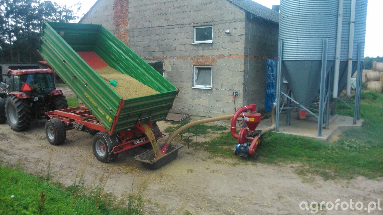

kocu1 3 Opublikowano 24 Stycznia 2015 jaka wydajność takiej dmuchawy ? Odnośnik do komentarza https://www.agrofoto.pl/forum/gallery/image/543320-przyczepa/#findComment-1644393
Tomi3312 137 Opublikowano 24 Stycznia 2015 Robota idzie. przyłączam sie do pytania kolegi jaka wydajność.? Odnośnik do komentarza https://www.agrofoto.pl/forum/gallery/image/543320-przyczepa/#findComment-1644431
mariusz80 11 Opublikowano 24 Stycznia 2015 od 10 do 14 ton na godzinę,zależy jakie zboże Odnośnik do komentarza https://www.agrofoto.pl/forum/gallery/image/543320-przyczepa/#findComment-1644457
bialy2005 585 Opublikowano 25 Stycznia 2015 Ja mam taka z silnikiem 15KW i to jeden wielki niewypał nie pójdzie 15 t o 10t mozna zapomniec do silosów 8m wysokosci. JAk sypie bez ssania to wtedy moze 8-10t pójdzie ale z ssaniem napewno nie. Odnośnik do komentarza https://www.agrofoto.pl/forum/gallery/image/543320-przyczepa/#findComment-1644847
AgroTeam griga 1365 Opublikowano 25 Stycznia 2015 Nie no nie przesadzaj Ja mam kongskilda 15KW i spokojnie ze ssaniem idzie ok 8t/h przy podniesieniu ok 5m i węzu ssącym bodaj 3m Swoją drogą dmuchawa jest do sprzedania bo odeszliśmy od magazynowania u siebie wszystko idzie na skład. Odnośnik do komentarza https://www.agrofoto.pl/forum/gallery/image/543320-przyczepa/#findComment-1644854
bialy2005 585 Opublikowano 25 Stycznia 2015 moja tez idzie do sprzedania jak tylko minie 5 lat chyba w maju U mnie postawiłęm silosy i żmijke pionowa i tez juz sto nie uzywana. A jest konkretnie wyposażona w dużo rur około 15m róznych kolanek ( rózne kąty), kosz zasypowy jako tłoczaca 15KW. Odnośnik do komentarza https://www.agrofoto.pl/forum/gallery/image/543320-przyczepa/#findComment-1644858
