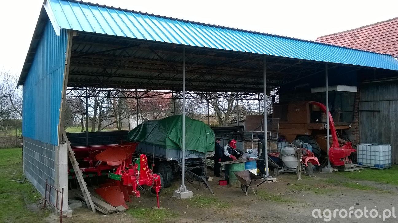

Jeszcze tylko tylna ściana.
tomek456 19 Opublikowano 18 Stycznia 2015 Kolego jaki wymiar tej wiaty masz i ile cię to wyniosło... Odnośnik do komentarza https://www.agrofoto.pl/forum/gallery/image/542184-wiata/#findComment-1639834
Henius91 1728 Opublikowano 18 Stycznia 2015 i nie zapomnij o rynnach bo będziesz miał bagno na wjeździe trzeba było zrobić dach jednospadowy Odnośnik do komentarza https://www.agrofoto.pl/forum/gallery/image/542184-wiata/#findComment-1639867
sobek112 23 Opublikowano 18 Stycznia 2015 te słupki to maleństwa , w jakim województwie mieszkasz ? Odnośnik do komentarza https://www.agrofoto.pl/forum/gallery/image/542184-wiata/#findComment-1639977
simson2812 424 Opublikowano 18 Stycznia 2015 Co taniej wychodzi mur czy ściana z blachy? Odnośnik do komentarza https://www.agrofoto.pl/forum/gallery/image/542184-wiata/#findComment-1640346
zetor8245 32 Opublikowano 19 Stycznia 2015 Wymiary:szerokość 15mdługość 9,5mWysokość 5mDokładnego kosztu na dzień dzisiejszy nie znam będę musiał wszystko zliczyć.Rynny już są przywiezione i gotowe do założenia.Słupy tylko na zdjęciu wydają się że są małe.Ściana z blachy jest troche tańsza i owiele szybciej się ją stawia. Odnośnik do komentarza https://www.agrofoto.pl/forum/gallery/image/542184-wiata/#findComment-1640504
Patryk3802 202 Opublikowano 20 Stycznia 2015 Coś podobnego chcę w tym sezonie postawić. Ale na słupach drewnianych, w ogóle na więźbie drewnianej. i też kawałek ściany mur reszta blacha. Tylko u Cb. między słupami raczej cięzko by bizon z hederem wjechał? Ja u siebie w miejscu garażowania bizona chcę zrobić większy wjazd może jak się uda to i 6m Tak by wiekszym dało radę wjechać. Odnośnik do komentarza https://www.agrofoto.pl/forum/gallery/image/542184-wiata/#findComment-1641146
zetor8245 32 Opublikowano 20 Stycznia 2015 Bizon z hederem nie wjedzie ale stawiamy go w miejsce obok tak że bizon cały się chowa a heder wystaje jest poza słupami. Odnośnik do komentarza https://www.agrofoto.pl/forum/gallery/image/542184-wiata/#findComment-1641158
