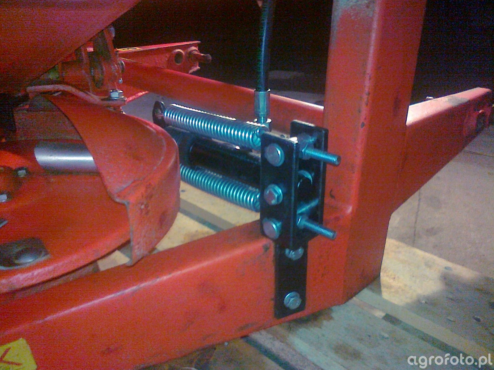

czesio200 3401 Opublikowano 18 Stycznia 2015 w tym rozwiązaniu ciągnik musi mieć dobrą hydraulikę, żeby samo się nie zamykało siłownik 2str działania jest lepszy jak ktoś ma starszy traktor z hydrauliką już mającą swoje lata Odnośnik do komentarza https://www.agrofoto.pl/forum/gallery/image/542147-uchwyt-silownika/#findComment-1639729
krzysztofs 9 Opublikowano 18 Stycznia 2015 własnie nie !!! - siłownik zamyka (max wysunięcie tłoka to zasuwa zamknięta) a w drugą stronę sprężyna ciągnie dźwignie do wyznaczonej pozycji na skali (ustawiasz specjalną zapadkę na skali dawki) i przez to nie uszkodzi jej jak by to miało miejsce siłownikiem dwustronnego dzialania jeśli masz słabą hydraulikę to najwyżej nie zamkniesz ale dawkę trzyma sprężyna i zawsze będzie stała - w tych rozsiewaczach dźwignia jest odpowiedzialna za otwieranie jak i dawkę a poza tym który rozsiewacz ma oryginalnie założony siłownik dwustronnego działania ? bo się nie spotkałem Odnośnik do komentarza https://www.agrofoto.pl/forum/gallery/image/542147-uchwyt-silownika/#findComment-1639769
przybyslawice5211 682 Opublikowano 18 Stycznia 2015 U mnie był gosciu po nawóz i miał chydrałliczne zamykanie to jak zamkną rozsiewacz to za chwile się otfierał chyba 80 tka miała już przecieki na rozdzielaczu i dlatego się otwierał Odnośnik do komentarza https://www.agrofoto.pl/forum/gallery/image/542147-uchwyt-silownika/#findComment-1639820
PIOTREKT6050 11 Opublikowano 18 Stycznia 2015 Jak cena takiego siłownika ze sprężynami? 5 Odnośnik do komentarza https://www.agrofoto.pl/forum/gallery/image/542147-uchwyt-silownika/#findComment-1639839
AdeXZet 172 Opublikowano 18 Stycznia 2015 w rozsiewaczach jar-met jest siłownik dwustronnego działania. Fajnie że zastosowałeś regulację naciągu sprężyn to się przyda w późniejszym okresie gdy sprężyny już się rozciągna Odnośnik do komentarza https://www.agrofoto.pl/forum/gallery/image/542147-uchwyt-silownika/#findComment-1639851
bialy2005 586 Opublikowano 18 Stycznia 2015 w amazone jest 2 stronny. Tyle ze do regulacji dawki jest druga zasówa a siłownikiem sie tylko zamyka i otwiera. Kolega dobrze pisze ze jak bedzie słaby rozdzielacz to bedzie ci sie otwierało w czasie jazdy. Takie rozwazanie było chyba w starszych amazone jak pamietam i tam miałe mzałożony zawór kulowy przed złaczem i trzeba było zamykac na transport bo rozdzielacz nie trzymał jak nalezy. Odnośnik do komentarza https://www.agrofoto.pl/forum/gallery/image/542147-uchwyt-silownika/#findComment-1639885
czesio200 3401 Opublikowano 18 Stycznia 2015 no to w twoim przypadku będzie otwierał (oczywiście jeśli bd słaby rozdzielacz) jak brałem swój rozsiewacz miałem do wyboru na 1 lub 2 węże (Abra) wuja ma Brzega na 1 wąż i musiał założyć zawór na wężu bo mu zamykał. czyli miał bajer w postaci hydraulicznego zamykania ale i tak musiał wychylać się i zamykać zawór Odnośnik do komentarza https://www.agrofoto.pl/forum/gallery/image/542147-uchwyt-silownika/#findComment-1639903
krzysztofs 9 Opublikowano 18 Stycznia 2015 czesio zrobisz fotę jak wygląda Twój siłownik i mi podeślesz ? Odnośnik do komentarza https://www.agrofoto.pl/forum/gallery/image/542147-uchwyt-silownika/#findComment-1639926
krzysztofs 9 Opublikowano 18 Stycznia 2015 Jak cena takiego siłownika ze sprężynami? 5 w grene siłownik 169,99 Odnośnik do komentarza https://www.agrofoto.pl/forum/gallery/image/542147-uchwyt-silownika/#findComment-1639946
jendrek 124 Opublikowano 18 Stycznia 2015 Tu jest sam siłownik http://www.farmexpert.pl/cylinder_hydrauliczny_silowni_produkt6972.aspx Odnośnik do komentarza https://www.agrofoto.pl/forum/gallery/image/542147-uchwyt-silownika/#findComment-1640062
czesio200 3401 Opublikowano 18 Stycznia 2015 taki sam mały siłowniczek tylko 2str działania. ja mam zamykanie i regulacje na osobnych wajchach Odnośnik do komentarza https://www.agrofoto.pl/forum/gallery/image/542147-uchwyt-silownika/#findComment-1640112
