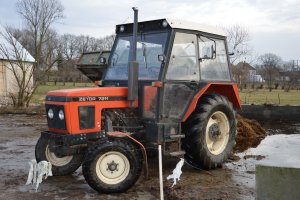

Super Zetorek, mam takiego samego i tez mam pytanko dotyczącego tego ciągnika.. pasuje od sześćdziesiątki (c-360)  zaczep transportowy do zetora ?
vejlo
Nie nie pasuje
Jak nie , jak zakładają .
rolnik1rolnik
no właśnie też słyszałem, ze pasują dlatego chciałem się upewnić ale teraz to już jestem w kropce bo nie chce kupować w razie jednak nie będzie pasowało
Zakładają tak jak w 60-ce ,ale ten zaczep lipny trochę . Może jakaś zetoroska używka ?
rolnik1rolnik
czyli proponujesz kupić używany zaczep ale z zetora tak ? bo u nas mówili zeby nie kupywać zetorskich bo drogie i proponowali zaczep 60-tki ale skoro lipny to chyba lepiej nie ryzykować.. ale jeśli zaczep ma być zetorowski to i konsole trzeba kupić ?
Do czego głównie ma służyć ?
rolnik1rolnik
do przyczep jednoosiowych
Czy Ty na pewno masz na myśli zaczep transportowy ( górny ) ?
rolnik1rolnik
jest taka sprawa,nie dawno kupiłem ciągnik (zetora 7245) i jest on "golutki" czyli nie posiada zaczepów tylko ma heczbek i dlatego nie wiem czy od 60-tki bedzie pasował czy od razu kupić zetorski ? chodzi mi o górny :) (z ta kosiarka to była pomyłka)
Jednoosiowe przyczepy to raczej na dolny . Sam zdecyduj jaki .60-ki nie jest słaby , tylko nie wygodny w użytkowaniu .
rolnik1rolnik
Wielkie dzięki kolego ! to właśnie chciałem wiedzieć, pozdrawiam
