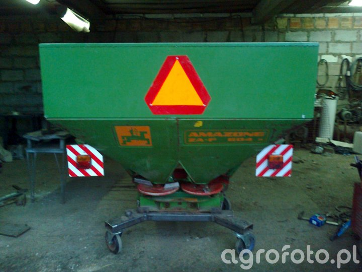

Mały remont i dodanie kilku przydatnych rzeczy .

MarcinPykuS 68 Opublikowano 13 Stycznia 2015 Dodane zostały kółka transportowe, sito, przystawka, stelaż z plandeką, podest i oświetlenie. Nowe blachy podłogowe, mieszadła, przekładnia po wymianie uszczelnień i uszczelek. Talerze, mieszadła i blacha osłaniająca będą ocynkowane. Całość malowana cienką warstwą podkładu reaktywnego, na to 2 warstwy podkładu epoksydowego i 2 warstwy nawierzchniowej poliuretanowej. Także powinno trzymać . @coolman111 Dla bezpieczeństwa i własnej wygody . Bo od ciągnika niestety nie widać. Do opryskiwacza też będę dodawał . Po skończeniu będzie na sprzedaż . Odnośnik do komentarza https://www.agrofoto.pl/forum/gallery/image/541414-amazone-za-f-603/#findComment-1636882

MarcinPykuS 68 Opublikowano 24 Stycznia 2015 Czy ja wiem B) . Rozsiewacz w pełni odnowiony i to bardzo dobrze, uda się sprzedać to kupi się coś do remontu , a nie to będzie u mnie siał. 50 ha z tendencją wzrostową ma do obskoczenia , także będzie miał co robić i nie zależy mi sprzedać na siłę... Odnośnik do komentarza https://www.agrofoto.pl/forum/gallery/image/541414-amazone-za-f-603/#findComment-1644516
rafto 34 Opublikowano 24 Stycznia 2015 Ty go piaskowałeś ? Zakładałeś mu nowe łopatki? Odnośnik do komentarza https://www.agrofoto.pl/forum/gallery/image/541414-amazone-za-f-603/#findComment-1644553
MarcinPykuS 68 Opublikowano 24 Stycznia 2015 Piaskowanie zlecane. Łopatki z nierdzewki, regulowane, były w bardzo dobrym stanie. Jedynie talerze i inne rzeczy dałem do ocynku. Odnośnik do komentarza https://www.agrofoto.pl/forum/gallery/image/541414-amazone-za-f-603/#findComment-1644660
rafto 34 Opublikowano 24 Stycznia 2015 Ile kosztowało piaskowanie ? jak demontowałeś talerze? Myślę swojego odświeżyć bo nie zaciekawie wygląda pozdro Odnośnik do komentarza https://www.agrofoto.pl/forum/gallery/image/541414-amazone-za-f-603/#findComment-1644697
MarcinPykuS 68 Opublikowano 24 Stycznia 2015 Całość 250 zł (oczywiście wszystko rozkręcone). Talerze ściągacz do łożysk i palnik, innego wyjścia nie ma. Warto w niego zainwestować, bo nie są to złe rozsiewacze. Tylko jak już remontować to tak, żeby na lata był spokój - m. in. piaskowanie, dobra farba itd. Odnośnik do komentarza https://www.agrofoto.pl/forum/gallery/image/541414-amazone-za-f-603/#findComment-1644708
krzysiuzuzia 13 Opublikowano 11 Lutego 2015 blad w malowaniu podklad reaktywny dobrze ale na to epoksyd nie powinien isc tylko podklad akrylowy i poliretan Odnośnik do komentarza https://www.agrofoto.pl/forum/gallery/image/541414-amazone-za-f-603/#findComment-1657813
MarcinPykuS 68 Opublikowano 12 Lutego 2015 Właśnie nie wiem jak do końca z tym jest. Znajomy lakiernik, u którego kupowałem farby nie miał żadnych przeciwwskazań co do takiej konfiguracji. 3 lata temu malowałem RCW i wszystko świetnie trzyma. Wiem, że to krótki czas, zobaczymy później... Odnośnik do komentarza https://www.agrofoto.pl/forum/gallery/image/541414-amazone-za-f-603/#findComment-1658408
mds212 2165 Opublikowano 17 Stycznia 2019 Takie trojakty zakłada sie do przyczep a nie do maszyn rolniczych!!! Odnośnik do komentarza https://www.agrofoto.pl/forum/gallery/image/541414-amazone-za-f-603/#findComment-2440878
sznajdik 573 Opublikowano 17 Stycznia 2019 Z tą dostawką zrobiłeś duży błąd bo masz szczelinę między nią a skrzynią i będzie się tam gromadził nawóz i żeby go wymyć będziesz potrzebował dużo wody a i tak będziesz miał tam wilgoć i nici z malowania po kilku sezonach ja mam tak Odnośnik do komentarza https://www.agrofoto.pl/forum/gallery/image/541414-amazone-za-f-603/#findComment-2440897
