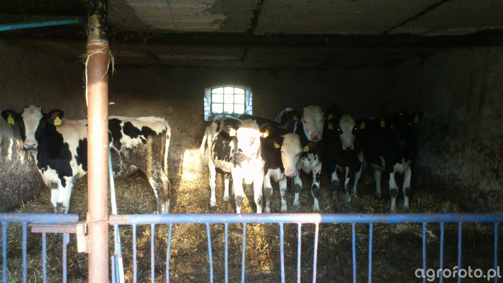

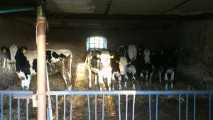

Stado co raz większe, miejsca co raz to mniej, od lewej czysty HF, krzyżówka z NO, krzyżówka z MO, krzyżówka z SM, krzyżówka z SM i czysty HF

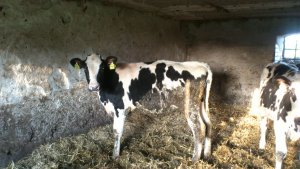

Tak Normand :) Obecnie posiadam jedną sztukę za chwilę do krycia 50% NO 50 % HF po Ael Mat z Konrada, obecnie jedna cielna po Redondo z Top Genu - mam nadzieję, że też jałóweczka będzie (za miesiąc poród) bo po dobrej krowie.
która z tych ras najlepiej przyrasta?

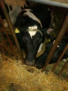

MO i NO stawiam na równi, SM troszkę za nimi - bynajmniej u mnie w stadzie. Ciekawostka - jałoszka NO ze zdjęcia, urodzona w czasach kiedy miałem dość spory problem z biegunkami u cieląt, a ta jedyna, która W OGÓLE nie przechorowała, także odporność NO na duży +
To jest jedno z dwóch pomieszczeń, w których trzymam obecnie jałowiznę, a które powiedzmy "dzierżawię" od rodziny, bo i tak stały puste, a w swoich pełna obsada. Obornik niestety usuwany ręcznie, bo drzwi uniemożliwiają użycie tura, także wychodzi tak, że obornik jest usuwany w częściach i regularnie dościelane, najwięcej odchodów jest przy drobinie paszowej i to stąd, aby miały wygodnie jeść jest zabierany mniej więcej raz na miesiąc 1 mały rozrzutnik, dalej na "naturalnym" podwyższeniu cielaki mają legowisko, gdzie jest znacznie czyściej. NO w laktacji jeszcze nie miałem, będę mieć dopiero za jakieś 11 miesięcy, MO mam już kilka, większość w 1 laktacji wydajność rzędu 9-10 tysięcy, sztuka 50% HF 50% MO obecnie w 3 laktacji dała 12500, a SM - też mam i miałem kilka i odbiegały wydajnością na niekorzyść, do tego troche głupsze i nerwowe. Zapalenia zdarzały się i jednym i drugim, ale przechodziły je delikatniej niż HF, pozostałych chorób u mieszańców nie spotykam - zalegania/nogi/odejście łożyska- wszystko tak jak powinno być, a w mleku wiadomo - obok ilości, które i HFy mają dużo to lepsze białko :)

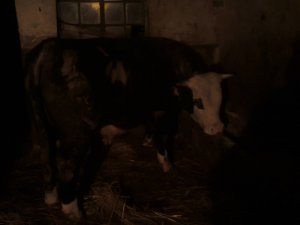

Miałem na myśli, że SM u mnie były bardziej narwane niż MO (a nie, że HF), ale to zależy i od matki i od ojca, ciężko generalizować z takimi rzeczami, MO nie ssą się, jedyne co zauważyłem u nich to ciche ruje, ale to też zależy która sztuka i która ruja, raz pokazują lepiej, raz gorzej :) Porody proste, ale kryję nimi tylko krowy no i raczej te słuszniejszych gabarytów :)
Ja MO kryłem nawet jałówki HO i nigdy problemów z porodami nie miałem, gorzej bywało z SM... a co do charakteru mieszańców to przynajmniej u mnie nie zauważyłem większych różnic...za to w porównaniu do HF i HO to były mniej nazwane, wręcz "miśkowate", ale też tylko jałówki bo byki SM często były dosłownie wredne i agresywne...zasadnicza różnica jaką zauważyłem między SM a MO to to, że mieszańce po SM w 50% rodziły się brązowe a nawet czerwone się zdarzały natomiast po MO zawsze były cb nawet po "burkach"... :)
