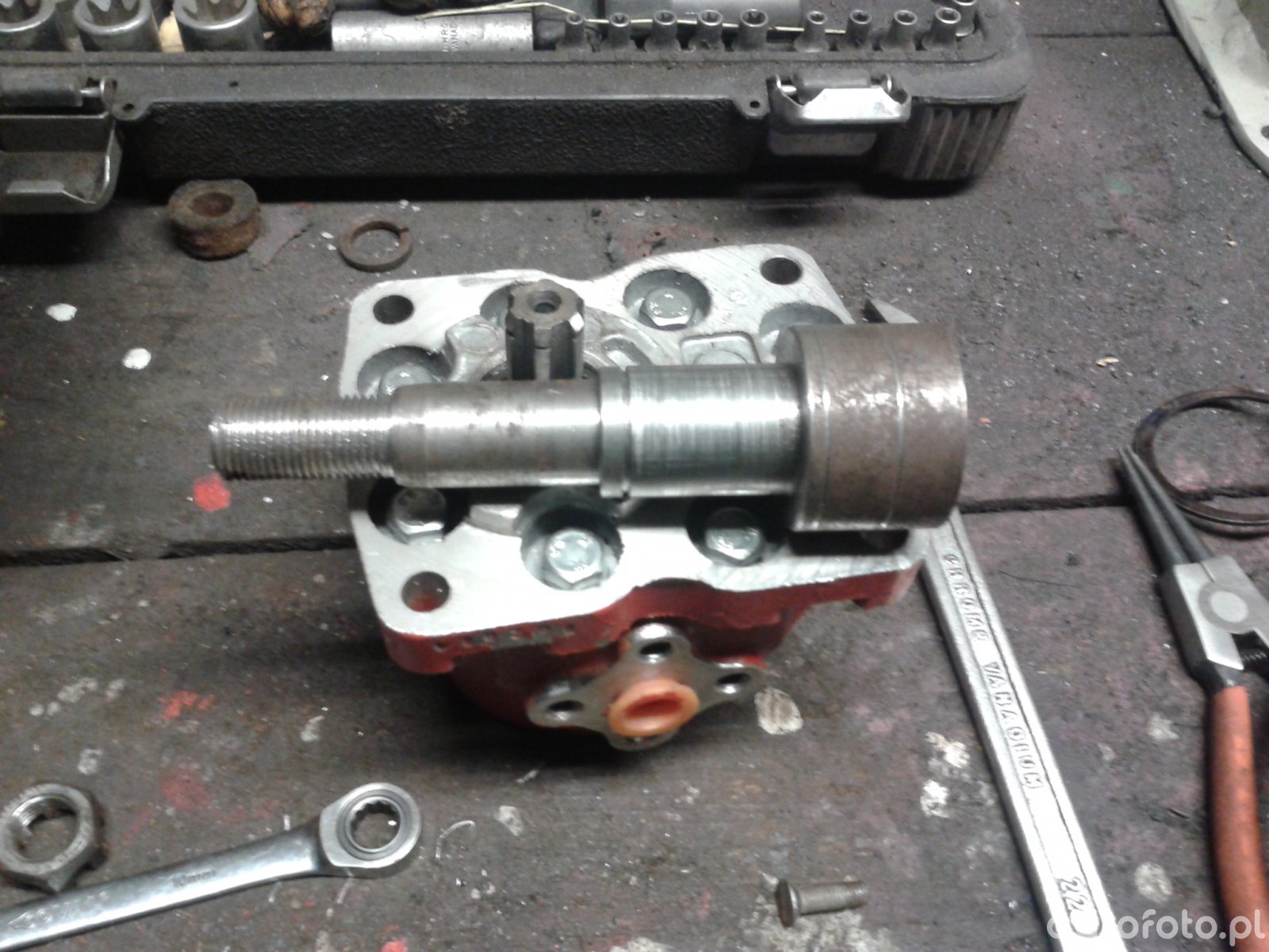

kubaguzik 323 Opublikowano 4 Stycznia 2015 sporo za długi zrobiłeś, ja jak robię to ma max 8 cm długi. Odnośnik do komentarza https://www.agrofoto.pl/forum/gallery/image/540063-wspomaganie-c-330-by-chudy/#findComment-1631342
Milosz27 177 Opublikowano 4 Stycznia 2015 jest w sam raz podwojne ułozyskowanie, tu jest jeszcze długi gwint bo tokarz taki zrobił ogólne to jakies 10cm ma jak narazie nic sie nie dzieje głowna sztuka jest zeby było idealnie prosto no i wytrzymałe. jakiej średnicy zakładasz koło pasowe? Odnośnik do komentarza https://www.agrofoto.pl/forum/gallery/image/540063-wspomaganie-c-330-by-chudy/#findComment-1631361
kubaguzik 323 Opublikowano 4 Stycznia 2015 tez robię podwójne łożyskowanie+uszczelniacz. Koło mam od sprężarki trzydziestkowej. Odnośnik do komentarza https://www.agrofoto.pl/forum/gallery/image/540063-wspomaganie-c-330-by-chudy/#findComment-1631366
Milosz27 177 Opublikowano 4 Stycznia 2015 to masz dość duze koło. a gdzie masz pompe na miejscu sprężarki? Odnośnik do komentarza https://www.agrofoto.pl/forum/gallery/image/540063-wspomaganie-c-330-by-chudy/#findComment-1631395
kubaguzik 323 Opublikowano 4 Stycznia 2015 tak. Odnośnik do komentarza https://www.agrofoto.pl/forum/gallery/image/540063-wspomaganie-c-330-by-chudy/#findComment-1631396
Milosz27 177 Opublikowano 4 Stycznia 2015 ja mam na dole tzn alternator mam wyzej pod nim pompa zeby nie dostawała takiej temp. od tłumnika, a jak u ciebie z grzaniem oleju? bo u mnie jest w porządku tak jak teraz zimno to po dwoch godzinach intensywnej pracy olej praktycznie zimny rąk sobie nie ugrzeje:) a z koleji kuzyn ma przy tłumniku i mu sie grzeje Odnośnik do komentarza https://www.agrofoto.pl/forum/gallery/image/540063-wspomaganie-c-330-by-chudy/#findComment-1631428
kubaguzik 323 Opublikowano 4 Stycznia 2015 nie ma zadnego problemu. zrobilem pare sztuk i wszystko chodzi jak trzeba. Odnośnik do komentarza https://www.agrofoto.pl/forum/gallery/image/540063-wspomaganie-c-330-by-chudy/#findComment-1631432
Milosz27 177 Opublikowano 4 Stycznia 2015 a jaki dajesz zbiornik na olej ? ja mam taki jak w tych na allegro gotowych tyle ze od mojego auta Odnośnik do komentarza https://www.agrofoto.pl/forum/gallery/image/540063-wspomaganie-c-330-by-chudy/#findComment-1631474
kubaguzik 323 Opublikowano 4 Stycznia 2015 tez taki sam. Odnośnik do komentarza https://www.agrofoto.pl/forum/gallery/image/540063-wspomaganie-c-330-by-chudy/#findComment-1631476
Milosz27 177 Opublikowano 4 Stycznia 2015 pompy tez te same? Odnośnik do komentarza https://www.agrofoto.pl/forum/gallery/image/540063-wspomaganie-c-330-by-chudy/#findComment-1631499
kubaguzik 323 Opublikowano 4 Stycznia 2015 tak NSZ10 Odnośnik do komentarza https://www.agrofoto.pl/forum/gallery/image/540063-wspomaganie-c-330-by-chudy/#findComment-1631523
Milosz27 177 Opublikowano 4 Stycznia 2015 a czy spotkałeś sie z takim czyms ze pompa od czoła jest krzywa bo moja jest, poczatkowo mysłalem ze podstawa krzywa ale zmierzyłem i okazalo sie ze pompa frezowana po paru głebszych była ;D ale co sie spodziewać po pompie za 77zł ale narazie lata lecz trochę sie poci ale nic strasznego mysle ze poprostu na taka trafiłem Odnośnik do komentarza https://www.agrofoto.pl/forum/gallery/image/540063-wspomaganie-c-330-by-chudy/#findComment-1631533
kubaguzik 323 Opublikowano 4 Stycznia 2015 z tym nie, ale miałem ze 2-3 które ciągły lewe powietrze przez obudowy. Odnośnik do komentarza https://www.agrofoto.pl/forum/gallery/image/540063-wspomaganie-c-330-by-chudy/#findComment-1631535
Milosz27 177 Opublikowano 4 Stycznia 2015 no to u mnie tam olej sączy ale powietrza nie ciagnie bo olej spokuj. a jaki olej lejesz? Odnośnik do komentarza https://www.agrofoto.pl/forum/gallery/image/540063-wspomaganie-c-330-by-chudy/#findComment-1631548
kubaguzik 323 Opublikowano 4 Stycznia 2015 boxol Odnośnik do komentarza https://www.agrofoto.pl/forum/gallery/image/540063-wspomaganie-c-330-by-chudy/#findComment-1631554
