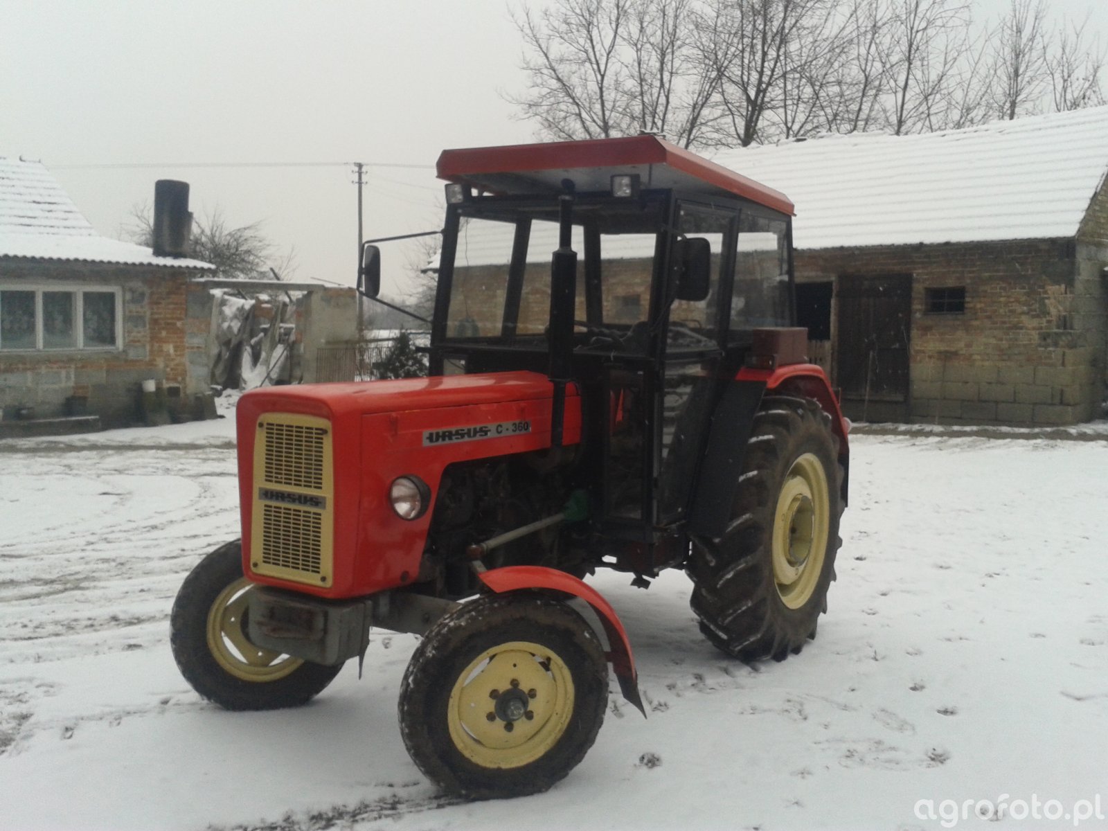

lukaszczarny123 15 Opublikowano 31 Grudnia 2014 Wyjechałem tylko bo mierzyłem ciśnienie w silniku bo na rozgrzanym silnik mi sie zapala kontrolka od oleju Odnośnik do komentarza https://www.agrofoto.pl/forum/gallery/image/539430-ursus-c-360/#findComment-1628324
jacek-c-330 548 Opublikowano 31 Grudnia 2014 i jakie cisnienie miał ? 5 za zadbany sprzet Odnośnik do komentarza https://www.agrofoto.pl/forum/gallery/image/539430-ursus-c-360/#findComment-1628336
lukaszczarny123 15 Opublikowano 31 Grudnia 2014 na zimnym 4 a na rozgrzanym 2 i czym mniejsze obroty to spodało ale tego co wiem bo gadałem z mechanikiem to mówi ze pompa olejowa do wymiany Odnośnik do komentarza https://www.agrofoto.pl/forum/gallery/image/539430-ursus-c-360/#findComment-1628398
Adrian40stka 28 Opublikowano 31 Grudnia 2014 No i co będziesz wymieniał czy nie ?? bo u mnie to samo jest tylko w 4011 Odnośnik do komentarza https://www.agrofoto.pl/forum/gallery/image/539430-ursus-c-360/#findComment-1628606
lukaszczarny123 15 Opublikowano 1 Stycznia 2015 no bede a czemu mam nie wymienić ? Odnośnik do komentarza https://www.agrofoto.pl/forum/gallery/image/539430-ursus-c-360/#findComment-1628790
