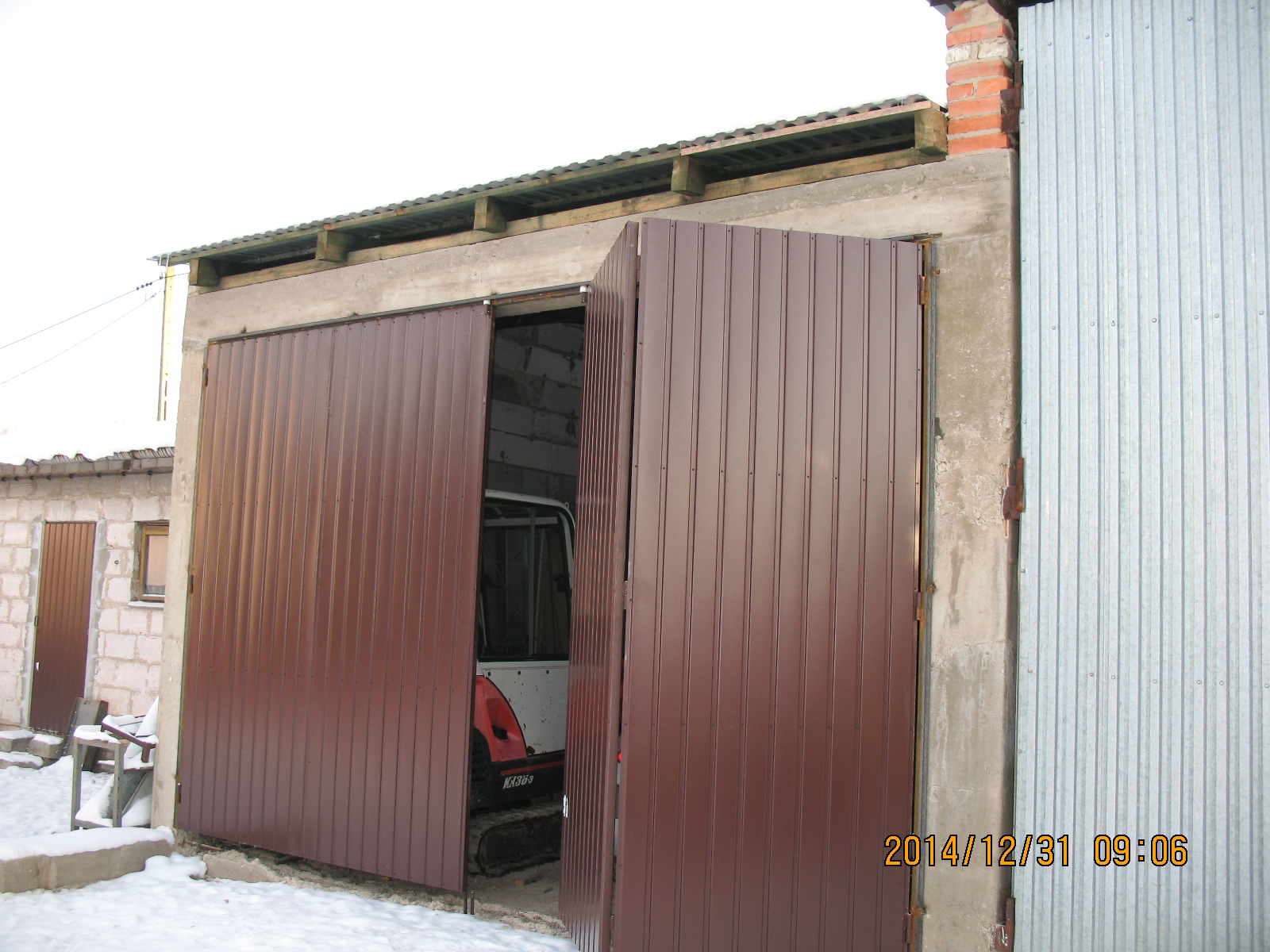

JUMIKO 62 Opublikowano 31 Grudnia 2014 Brama na wzór takiej http://www.automatyka-bramy.pl/offer/0/44.jpg tylko bez okienek i z blachy trapezowej , skrzydła 4x118 cm a wygląda to tak : http://obrazki.elektroda.pl/7350172800_1420013561.jpg Odnośnik do komentarza https://www.agrofoto.pl/forum/gallery/image/539173-fragment-burty/#findComment-1628091

JUMIKO 62 Opublikowano 31 Grudnia 2014 Drugi link to już moje drzwi obsadzone w wigilię, okienek nie trzeba bo to garaż na koparki i dostawczaka skrzyniowego. Dziś robiłem wejściowe 80 cm i zostało pomalować, przykręcić blachę i obsadzić Odnośnik do komentarza https://www.agrofoto.pl/forum/gallery/image/539173-fragment-burty/#findComment-1628363
marioksrg 121 Opublikowano 31 Grudnia 2014 Fajnie Tobie wyszły, nawet fala pasowała, jakoś ją obliczyłeś? Jaka wysokość fali też muszę coś podobnego pod schodami zrobić. Z jakiego profila zrobiłeś ramę na drzwi 80-tki? Ociepliłeś je jakoś? Odnośnik do komentarza https://www.agrofoto.pl/forum/gallery/image/539173-fragment-burty/#findComment-1628678
JUMIKO 62 Opublikowano 2 Stycznia 2015 Blacha miała szerokość całkowitą 119 cm http://www.blachywat.pl/index.php/2013-03-23-16-00-34/blachy-trapezowe/blacha-trapezowa-t-8.html a ja potrzebowałem 118, wysokość fali 8 mm, profil 35x35 mm , póki co nie ma potrzeby ocieplania. Odnośnik do komentarza https://www.agrofoto.pl/forum/gallery/image/539173-fragment-burty/#findComment-1629419
marioksrg 121 Opublikowano 2 Stycznia 2015 Blacha miała szerokość całkowitą 119 cm http://www.blachywat.pl/index.php/2013-03-23-16-00-34/blachy-trapezowe/blacha-trapezowa-t-8.html a ja potrzebowałem 118, wysokość fali 8 mm, profil 35x35 mm , póki co nie ma potrzeby ocieplania. Wielkie dzięki... grubość ścianki 2mm? Odnośnik do komentarza https://www.agrofoto.pl/forum/gallery/image/539173-fragment-burty/#findComment-1629812
JUMIKO 62 Opublikowano 3 Stycznia 2015 Tak, tak 35x35x2 Odnośnik do komentarza https://www.agrofoto.pl/forum/gallery/image/539173-fragment-burty/#findComment-1630133
