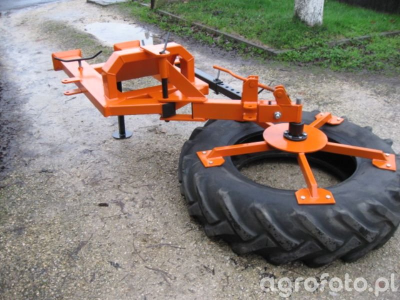

Podgarniacz kołowy do paszy własnej konstrukcji na widły paletowe
Zastanawia mnie czemu zrobiłeś to na widły do palet. Jeśli dla siebie potrzebujesz, albo na specjalne zamówienie to OK. To wymaga, albo ciągnika z widłami, wózka. Zazwyczaj ludzie którzy tego używają ma wozy paszowe i ładuje je wycinakami szczękowymi, szuflokrokodylem, czy krokodylem, dlatego lepsze byłoby zrobienie jakiegoś uniwersalnego mocowania, w ktorym szybko bez zdejmowania narzedzia można górną szczęką złapać podgarniacz. Urządzenie ładnie wykonane, jednak jak na tak prosty podgarniacz skomplikowałeś całość, co niesie koszty.
Jak będe robił następny model takiego sprzętu to w zasadzie ta śruba będzie nie potrzebna. Teraz już wiem jaki kont ma być zastosowany żeby opona płynnie się obracała i czysto podgarniała. Warto wiedzieć że opona nie może całą powierzchnią leżeć na podłożu ponieważ nie będzie się obracała, tylko będzie pchana-musi być pod delikatnym kontem ( po to ta śruba).To był prototyp, który sprawdza się bardzo dobrze, myślę że w krótce pojawi się lepszy film z tym urzadzeniem, bo jeden już jest gdzieś jest ( chyba u kolegi na facebooku.) A co do mocowania to nie ma dla mnie z tym żadnego problemu czy ma to być na widły, łyżkę, tuza cz też podpinany  z tyłu ciągnika, może być hydrauliczny czy nawet zrobiony na 2 oponach.
