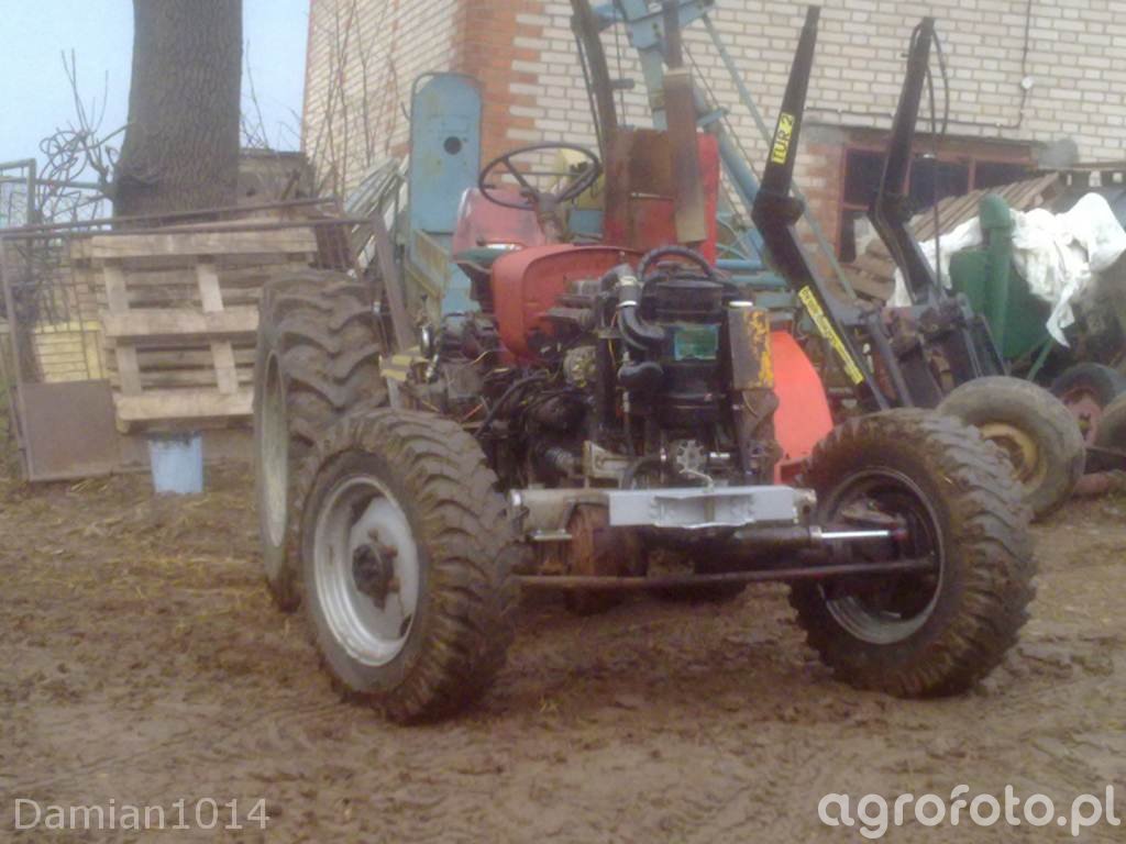

asasinator666 109 Opublikowano 21 Grudnia 2014 ...wiatru nie ma krzak się chwieje. Od czego jest most? Odnośnik do komentarza https://www.agrofoto.pl/forum/gallery/image/538034-ursus-c-360/#findComment-1622190
Landfarmer 3581 Opublikowano 21 Grudnia 2014 Wygląda jak robur ale mogę się mylić jaki koszt jak mozna wiedzieć i czy jest to zestaw kupiony np na Olx czy zrobiony samodzielnie? 5 leci Odnośnik do komentarza https://www.agrofoto.pl/forum/gallery/image/538034-ursus-c-360/#findComment-1622200
TomiZO56 31 Opublikowano 21 Grudnia 2014 Witam most to na pewno od Robura. Masz już to wszystko zgrane, jak sie zachowuje podczas pracy? Odnośnik do komentarza https://www.agrofoto.pl/forum/gallery/image/538034-ursus-c-360/#findComment-1622217
Damian1014 45 Opublikowano 22 Grudnia 2014 most od robura, brakuje jeszcze przystawki i wału ale narazie ogarniam blokadę. Most kupiony i wszystkie mocowania robione były przeze mnie. Wspomaganie od wózka widłowego Rak. Koszt napędu, wspomagania, blokady i malowania to ok. 6 tyś zł Odnośnik do komentarza https://www.agrofoto.pl/forum/gallery/image/538034-ursus-c-360/#findComment-1622378
Klaku 55 Opublikowano 22 Grudnia 2014 A można wiedzieć ile dałeś za koła i most ? Odnośnik do komentarza https://www.agrofoto.pl/forum/gallery/image/538034-ursus-c-360/#findComment-1622728
Damian1014 45 Opublikowano 23 Grudnia 2014 Most i koła to 3 tyś. zł plus do tego gratis jedna opona na zapas Odnośnik do komentarza https://www.agrofoto.pl/forum/gallery/image/538034-ursus-c-360/#findComment-1623025
