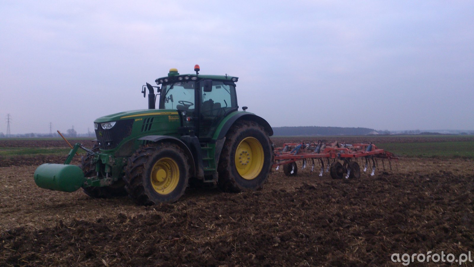

Uprawa pod pszenice Prędkość:9-11 km/h Głębokość: 20 cm Spalanie: 9-12 l/ha
Gość Profil usunięty Opublikowano 20 Grudnia 2014 w orce ile by spalił? Odnośnik do komentarza https://www.agrofoto.pl/forum/gallery/image/537347-john-deere-6190r-i-gruber/#findComment-1621086
dawidziu132 10 Opublikowano 20 Grudnia 2014 W orce przy głębokości 30 cm 6 skib pług ok 16 l/ha Odnośnik do komentarza https://www.agrofoto.pl/forum/gallery/image/537347-john-deere-6190r-i-gruber/#findComment-1621419
ensotv123 0 Opublikowano 26 Grudnia 2014 Marzenia,rocznik który Odnośnik do komentarza https://www.agrofoto.pl/forum/gallery/image/537347-john-deere-6190r-i-gruber/#findComment-1625250
dawidziu132 10 Opublikowano 28 Grudnia 2014 2014 Odnośnik do komentarza https://www.agrofoto.pl/forum/gallery/image/537347-john-deere-6190r-i-gruber/#findComment-1626501
Grzenio 18 Opublikowano 1 Stycznia 2015 Czym było robione przed tym gruberem, i czym potem to siałeś? Odnośnik do komentarza https://www.agrofoto.pl/forum/gallery/image/537347-john-deere-6190r-i-gruber/#findComment-1629323
boku27 226 Opublikowano 1 Stycznia 2015 Spalanie czym mierzone ?? Bo jak na 30 cm 16 l/ha to chyba że sam piach. Odnośnik do komentarza https://www.agrofoto.pl/forum/gallery/image/537347-john-deere-6190r-i-gruber/#findComment-1629326
dawidziu132 10 Opublikowano 3 Stycznia 2015 Czym było robione przed tym gruberem, i czym potem to siałeś? Przed gruberem było robione mulczerem i w to siałem horshem pronto Spalanie czym mierzone ?? Bo jak na 30 cm 16 l/ha to chyba że sam piach. spalanie było liczone kalkulatorem Po gruberowaniu całego areału zliczyłem wszystko paliwo które wypaliłem i podzieliłem paliwo przez hektary .Ziemia była bardzo różna od lekkiego piachu(V kl) po ciężką glinę( II kl) Odnośnik do komentarza https://www.agrofoto.pl/forum/gallery/image/537347-john-deere-6190r-i-gruber/#findComment-1630196
iron 1041 Opublikowano 14 Stycznia 2015 chciałbym widzieć jaka to ciężka glina że takie rezultaty masz z tym plugiem.sami normalnie rekordzisci. Odnośnik do komentarza https://www.agrofoto.pl/forum/gallery/image/537347-john-deere-6190r-i-gruber/#findComment-1637772
pawel6485 243 Opublikowano 14 Stycznia 2015 Tym gruberem nie da rady pracować na 20cm.... coś przesadziłeś Odnośnik do komentarza https://www.agrofoto.pl/forum/gallery/image/537347-john-deere-6190r-i-gruber/#findComment-1637778
