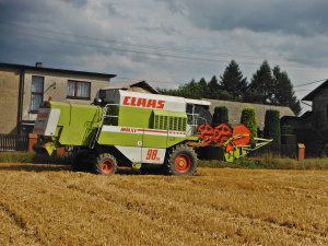

Żniwa 2014 w oddali claas avero 240 Stan na 5.08
Twenty_2012 400 Opublikowano 3 Września 2014 Fajne foto 5 leci spore kłosy, jaka to odmiana i jak Ci sypała? Odnośnik do komentarza https://www.agrofoto.pl/forum/gallery/image/523999-zniwa-2014-pszenica/#findComment-1575794
jpogorzelak 6 Opublikowano 3 Września 2014 Pszenica odmiany Julius sypała ok. 9 t Odnośnik do komentarza https://www.agrofoto.pl/forum/gallery/image/523999-zniwa-2014-pszenica/#findComment-1575845
Twenty_2012 400 Opublikowano 3 Września 2014 @jpogorzelak u nas w tym roku też Julius ładnie obrodził i sypnął 10 t / ha więc świetny wynik Odnośnik do komentarza https://www.agrofoto.pl/forum/gallery/image/523999-zniwa-2014-pszenica/#findComment-1575847
jpogorzelak 6 Opublikowano 3 Września 2014 Ja u siebie miałem po cichu nadzieje na 10 t/ha, no ale cóż w przyszłym roku może się uda. Odnośnik do komentarza https://www.agrofoto.pl/forum/gallery/image/523999-zniwa-2014-pszenica/#findComment-1575848
John175 50 Opublikowano 3 Lutego 2015 jaka agrotechnika,że taka ładna wydajność? i która klasa Ziemi? Odnośnik do komentarza https://www.agrofoto.pl/forum/gallery/image/523999-zniwa-2014-pszenica/#findComment-1651726
Twenty_2012 400 Opublikowano 3 Lutego 2015 @John175 jeśli pytasz o moją agrotechnike z tej odmiany to pod tym linkiem w komentarzu masz opisane co i jak było robione http://www.agrofoto.pl/forum/gallery/image/514258-pszenica-julius/ Odnośnik do komentarza https://www.agrofoto.pl/forum/gallery/image/523999-zniwa-2014-pszenica/#findComment-1651831
jpogorzelak 6 Opublikowano 3 Lutego 2015 @John175 Chodzi ci o moją agrotechnike ? Odnośnik do komentarza https://www.agrofoto.pl/forum/gallery/image/523999-zniwa-2014-pszenica/#findComment-1652068
John175 50 Opublikowano 3 Lutego 2015 jpogorzelak chodziło mi o agrotechnikę Twenty_2012, ale skoro też miałeś takie wysokie plony to podaj agrotechnikę i klase gleby Odnośnik do komentarza https://www.agrofoto.pl/forum/gallery/image/523999-zniwa-2014-pszenica/#findComment-1652078
jpogorzelak 6 Opublikowano 3 Lutego 2015 klasa gleby 3b/4a Nawożenie Przedsiewne: 250 kg Sól Potasowa, 250 kg Superfosfat potrójny Jesień: Expert Met - chwasty Wiosna : 1 dawka N - Saletrosan 300 kg /ha 2 dawka N - Saletra amonowa 250 kg/ha 3 dawka N - Saletra amonowa 150 kg/ha Nawożenie dolistne - Ekoplon - technologia Maxi Ochrona Fungicydowa Univo Xpro ( 1l/ha Aviator Xpro + Fandango 1l/ha) Odnośnik do komentarza https://www.agrofoto.pl/forum/gallery/image/523999-zniwa-2014-pszenica/#findComment-1652117
John175 50 Opublikowano 3 Lutego 2015 Dzięki.Moja z sezonu 2013/14:Przedsiewnie 300kg Polifoski 6Jesień: Expert MetWiosna:I dawka 245 kg saletryII dawka 245 kg saletry III dawka 100 kg saletryDolistnie 1 raz YaraVita Zboże Sekator - chwasty Ochrona fungi: I Capalo 1,5l II Duet Ultra 0,6l III Swing Top Klasa Ziemi II - 15%, III - 60%, IVa,b 15%, V 10%Wydajność 8,3t/ha Bialko 14,2-14,6 Odnośnik do komentarza https://www.agrofoto.pl/forum/gallery/image/523999-zniwa-2014-pszenica/#findComment-1652135
jpogorzelak 6 Opublikowano 3 Lutego 2015 U mnie Białko 15,6 Gluten 35 Odnośnik do komentarza https://www.agrofoto.pl/forum/gallery/image/523999-zniwa-2014-pszenica/#findComment-1652252
