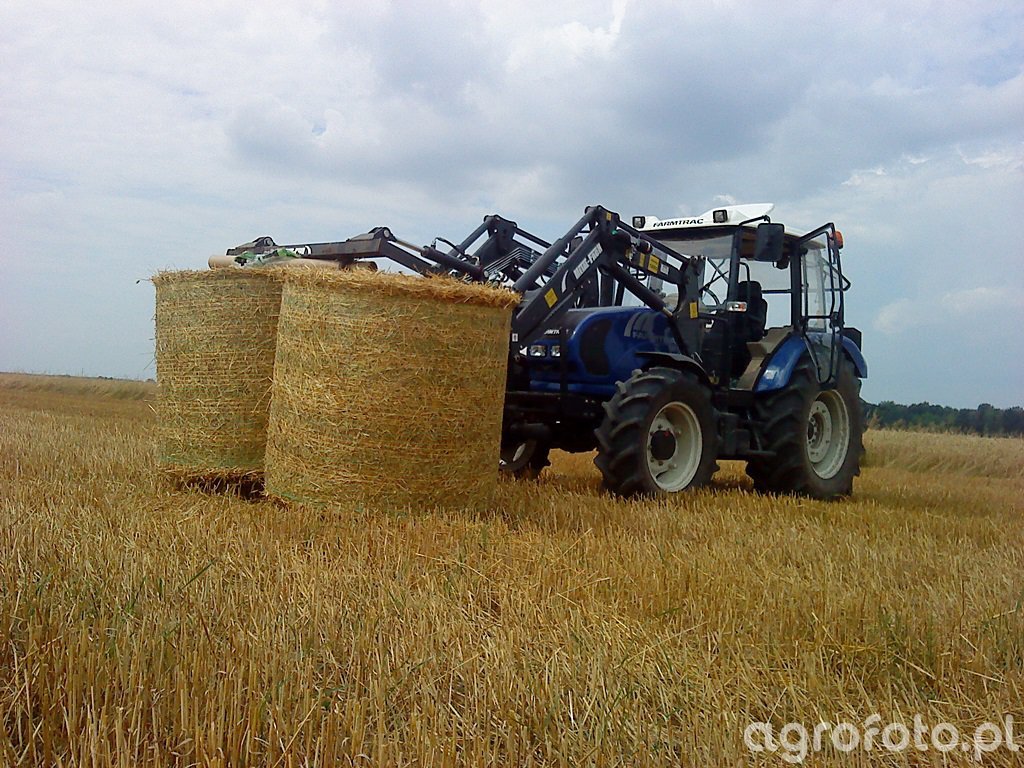

Żniwa 2014 prawie na ukończeniu a jak jest u was ze żniwami ?

matias95 80 Opublikowano 6 Sierpnia 2014 Bardzo ładne zdjęcie, piąteczka Te bele to z jakiej prasy? Zdają siębyć ładnie zbite. Odnośnik do komentarza https://www.agrofoto.pl/forum/gallery/image/519302-farmtrac/#findComment-1559772
konrad1991 37 Opublikowano 6 Sierpnia 2014 Sebek A to gdzie ty słomą ścielisz że ci potrzebna ?matias95 Bele po Metal Fachu a zbite są tak średnio Odnośnik do komentarza https://www.agrofoto.pl/forum/gallery/image/519302-farmtrac/#findComment-1559789

Kamil1998 92 Opublikowano 6 Sierpnia 2014 no do Węgrowa mamy nie daleko Ładnie wczoraj popadało w naszych okolicach Jak ci działa amortyzacja na turze? Od jakiej masy czuć że działa? Odnośnik do komentarza https://www.agrofoto.pl/forum/gallery/image/519302-farmtrac/#findComment-1559961
konrad1991 37 Opublikowano 7 Sierpnia 2014 pawelmf To dzień dobrej pogody i skoszone Ja mam jeszcze z 200 bel do ukręcenia i to jak będzie gorąco to praca wieczorami Kamilu A co to tego deszczu było na taką suszę co była <_< A jak u was kukurydze mocno dostały po tyłku przez suszę ?A amortyzacja to tak jak by jej nie było bardzo słabo działa <_< Odnośnik do komentarza https://www.agrofoto.pl/forum/gallery/image/519302-farmtrac/#findComment-1560424
Kamil1998 92 Opublikowano 7 Sierpnia 2014 Trochę przywiędły. Co do amortyzacji to proponuje upuścić ciśnienie w którymś z akumulatorów (ale ostrożnie,bo wszystko ci ucieknie ) Odnośnik do komentarza https://www.agrofoto.pl/forum/gallery/image/519302-farmtrac/#findComment-1560491
konrad1991 37 Opublikowano 7 Sierpnia 2014 A jak to się robi i w ogóle tam jakiś specjalny gaz siedzi czy jak to jest ? Odnośnik do komentarza https://www.agrofoto.pl/forum/gallery/image/519302-farmtrac/#findComment-1560722
Kamil1998 92 Opublikowano 7 Sierpnia 2014 Od góry powinieneś mieć kapsel,a pod nim śrubę na ampol, delikatnie ją odkręcasz i zaczyna uciekać gaz (azot). Popuszczaj po troszku i sprawdzaj sobie jak to działa na obciążeniu,które będziesz najczęściej przewoził (ja ustawiłem sobie na wycinak do kukurydzy ). Najłatwiej sprawdzić,to albo przejechać się po dołach,albo bujać ręcznie,ale przejazd jest bardziej wiarygodny. Odnośnik do komentarza https://www.agrofoto.pl/forum/gallery/image/519302-farmtrac/#findComment-1560741
