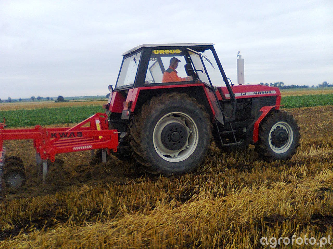

Assasin 502 Opublikowano 1 Sierpnia 2014 Interesująca nazwa firmy Jak się sprawuje agregat ? Odnośnik do komentarza https://www.agrofoto.pl/forum/gallery/image/518500-ursus-914-agregat-scierniskowy-kwas-22m/#findComment-1557307
vw141998 17 Opublikowano 2 Sierpnia 2014 :-D Bardzo dobrze. Obornik ladnie przykryje wał jest 12 rurowy to dobrze przybije. 6 talerzy zabkowanych z korbkami regulujacymi. Wada jest taka że zabezpieczenie kolkowe :-/ ale na 2ha kl ziemi 3 to 3 scialem. Ale cena tego jest b.d i konstrukcja solidna... wiec. Odnośnik do komentarza https://www.agrofoto.pl/forum/gallery/image/518500-ursus-914-agregat-scierniskowy-kwas-22m/#findComment-1557554
KOSTEK12 21 Opublikowano 24 Sierpnia 2014 też w ostatnim czasie nabyłem identyczny,potwierdzam maszyna godna polecenia ale te moje naciągane 95KM z 3900poj. nie bardzo daje rady,na 3kl. to max.9km/godz. napisz na którym otworze masz zabezpieczony wał licząc od góry i z jaką prędkością udaje się tobie pracować na danej ziemi Odnośnik do komentarza https://www.agrofoto.pl/forum/gallery/image/518500-ursus-914-agregat-scierniskowy-kwas-22m/#findComment-1570367
Gość Opublikowano 24 Sierpnia 2014 rżysko nie ma szans jak przejedzie po nim KWAS 5 leci Odnośnik do komentarza https://www.agrofoto.pl/forum/gallery/image/518500-ursus-914-agregat-scierniskowy-kwas-22m/#findComment-1570374
vw141998 17 Opublikowano 25 Sierpnia 2014 farmeroO15 Dzieki :-D Odnośnik do komentarza https://www.agrofoto.pl/forum/gallery/image/518500-ursus-914-agregat-scierniskowy-kwas-22m/#findComment-1571043
Lukasz93 25 Opublikowano 12 Lutego 2017 Kilka lat mineło od zakupu, więc mam pytania: Jak się sprawuje te kołkowe zabezpieczenie? Czy masz dużo kamieni na polu? I jakim biegiem jeździsz 914 z tym agregatem? Ja mam pług obrotowy na śrubach do 1224, to na polach gdzie kamieni dużych jest malo to się bardzo rzadko zetnie, a na jednej dzierżawie 2,5 ha to pług co rusz zawadza o głaziaki, ze 2 śruby zetnie na zoranie do 3, ale tragedii nie ma, bo dużo ha nie mam to czas tak nie goni. Takim agregatem nie robił bym głęboko jak orka, bo po co. Ale predkości troche trzeba mieć. Zabezpieczenia sprężynowe to za droga sprawa, co do zębów spiralnych to mówią, że z czasem każdy w inną stronę patrzy i jak pieprznie to tanie one nie są... kołek wymienisz i dalej, ale jakby na tym kołku szło to nie wiem, żeby nie było ze co 100m postój... hehe Odnośnik do komentarza https://www.agrofoto.pl/forum/gallery/image/518500-ursus-914-agregat-scierniskowy-kwas-22m/#findComment-2084895
vw141998 17 Opublikowano 12 Lutego 2017 To tak, mam ziemie 2,3,4 kl kamieni nie brakuje na polu ale przez parę ostatnich lat jak kupilem 914 i obrotowke lemkena to glazy sie powyciagaly i wtedy sruby trzaskaly. Takze pracując tym agregatem zdarzy sie ze trzasnie sruba ale nie jest zle. Wiadomo na sprezynie lepiej pracuje ale jak wiadomo koszt zakupu jest wysoki takiego agregatu. Rozwazalem tez agregat na tej spiralnej redlicy ale obawialem sie kosztow jak pęknie taka redlica.Bardzo płytko robic takim agregatem to dla mnie nie robota. Robie w granicach 10cm, a jak jakis obornik to i głębiej sie zdarzy i jest lux zrobione na polu. Ursusem 914 robie zazwyczaj 1 szosową. Nie powiem ma co robic, ale robotę robi. Polecam ten agregat 3 lata użytkuje i nic nie pekalo tylko wymieniac czesci robocze i w pole. Odnośnik do komentarza https://www.agrofoto.pl/forum/gallery/image/518500-ursus-914-agregat-scierniskowy-kwas-22m/#findComment-2084905
Lukasz93 25 Opublikowano 12 Lutego 2017 oki ale 1 szosowa to wolno jeśli masz w nim zwykło skrzynie Odnośnik do komentarza https://www.agrofoto.pl/forum/gallery/image/518500-ursus-914-agregat-scierniskowy-kwas-22m/#findComment-2084910
vw141998 17 Opublikowano 12 Lutego 2017 1 szosowa to 7km/h z haczykiem Odnośnik do komentarza https://www.agrofoto.pl/forum/gallery/image/518500-ursus-914-agregat-scierniskowy-kwas-22m/#findComment-2084911
Lukasz93 25 Opublikowano 12 Lutego 2017 Odjąć poślizg to z 6,5 ale piszesz, że na polu zrobione ładnie no to pasuje. Do 1224 jak na śruby to chyba 3 m i tak 1 szosowa, 4 polowa, a jakby co to jedno boczno łape można wywalić. Na sprężynach to 2,7 m i 2 szosowo można by było próbować. Na śrubach 2 szosowa to raczej nieosiągalna :-P Odnośnik do komentarza https://www.agrofoto.pl/forum/gallery/image/518500-ursus-914-agregat-scierniskowy-kwas-22m/#findComment-2084960
vw141998 17 Opublikowano 12 Lutego 2017 No pewnie do 1224 max 3m. Z odjeciem łapy to cienko bo wał i talerze biorą i tak tą odległość takze przy miedzy czy cos to juz nie ta praca Odnośnik do komentarza https://www.agrofoto.pl/forum/gallery/image/518500-ursus-914-agregat-scierniskowy-kwas-22m/#findComment-2085134
Lukasz93 25 Opublikowano 12 Lutego 2017 To się miedze jedną stroną robi Odnośnik do komentarza https://www.agrofoto.pl/forum/gallery/image/518500-ursus-914-agregat-scierniskowy-kwas-22m/#findComment-2085146
vw141998 17 Opublikowano 12 Lutego 2017 Można i tak A w 1224 masz bąka czy PP? Odnośnik do komentarza https://www.agrofoto.pl/forum/gallery/image/518500-ursus-914-agregat-scierniskowy-kwas-22m/#findComment-2085213
Lukasz93 25 Opublikowano 12 Lutego 2017 wymienne dwa, małe Odnośnik do komentarza https://www.agrofoto.pl/forum/gallery/image/518500-ursus-914-agregat-scierniskowy-kwas-22m/#findComment-2085320
vw141998 17 Opublikowano 12 Lutego 2017 Ja tez mam dwa PP Odnośnik do komentarza https://www.agrofoto.pl/forum/gallery/image/518500-ursus-914-agregat-scierniskowy-kwas-22m/#findComment-2085323
Lukasz93 25 Opublikowano 12 Lutego 2017 no własnie patrzylem w galerii, i jak cisnienie pokazuje? u mnie miedzy 4 a 5 Odnośnik do komentarza https://www.agrofoto.pl/forum/gallery/image/518500-ursus-914-agregat-scierniskowy-kwas-22m/#findComment-2085326
vw141998 17 Opublikowano 12 Lutego 2017 u mnie tak ok. 5. silnik po remoncie 1.5 roku temu. Odnośnik do komentarza https://www.agrofoto.pl/forum/gallery/image/518500-ursus-914-agregat-scierniskowy-kwas-22m/#findComment-2085343
