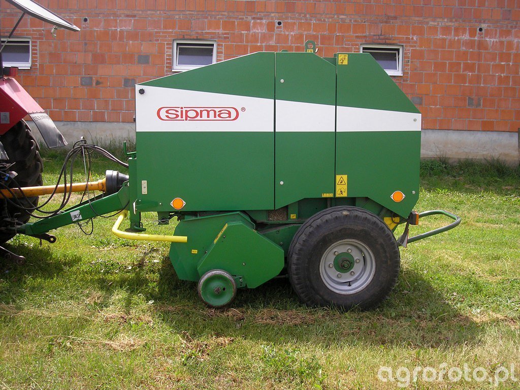

Sprzedam http://allegro.pl/prasa-zwiajaca-sipma-z-279-1-i4410447287.html
Michal97rolnik 531 Opublikowano 12 Lipca 2014 drogo... Odnośnik do komentarza https://www.agrofoto.pl/forum/gallery/image/514988-sipma-z-2791/#findComment-1545459
michael31 36 Opublikowano 12 Lipca 2014 jak ci drogo to kup sobie nową Odnośnik do komentarza https://www.agrofoto.pl/forum/gallery/image/514988-sipma-z-2791/#findComment-1545504
endrju 24 Opublikowano 12 Lipca 2014 luźna sugestia nie spinaj tak się Odnośnik do komentarza https://www.agrofoto.pl/forum/gallery/image/514988-sipma-z-2791/#findComment-1545506
sieciun15 17 Opublikowano 12 Lipca 2014 Pewnie że drogo Ja za swoją Warfame Z- 543 z siatką, wałkiem, centralnym smarowaniem i zamkami dałem 50 tyś Odnośnik do komentarza https://www.agrofoto.pl/forum/gallery/image/514988-sipma-z-2791/#findComment-1545508
Kamilus5566 13 Opublikowano 12 Lipca 2014 ale warfama a sipma to dwie różne prasy.zamki mają plusy i minusy,wałek w komplecie też dodaje do prasy, jak był by to złom to było by taniej ...a złom to nie jest Odnośnik do komentarza https://www.agrofoto.pl/forum/gallery/image/514988-sipma-z-2791/#findComment-1545540
pawel115 18 Opublikowano 12 Lipca 2014 Ja za swoją 2 lata temu tyle nie wziełem była z 2006r i była farma 2 więc ciut lepsiejsza więc też powiem że za drogo Odnośnik do komentarza https://www.agrofoto.pl/forum/gallery/image/514988-sipma-z-2791/#findComment-1545642
aro321 121 Opublikowano 12 Lipca 2014 nawet ładna i widać po podbieraczu, że za dużo nie chodziła Odnośnik do komentarza https://www.agrofoto.pl/forum/gallery/image/514988-sipma-z-2791/#findComment-1545644
piotr820 43 Opublikowano 13 Lipca 2014 @sieciun15 W warfamie zamki?? chyba coś pomyliłeś...@Kamilus5566 jakie widzisz minusy zamków?? A jak to jest w tej, jak nabijesz ciśnienie to trzyma prasa sama, czy rozdzielacz w ciągniku trzyma ciśnienie?? Odnośnik do komentarza https://www.agrofoto.pl/forum/gallery/image/514988-sipma-z-2791/#findComment-1546061
Kamilus5566 13 Opublikowano 13 Lipca 2014 minusy są takie że trzeba co jakiś czas wyjść z ciągnika i te zamki wyczyścić żeby można komorę zamknąć,szczególnie w słomie,w tej jest zawór ciśnieniowy hydrauliczny i dopóki wskazówka nie wejdzie na pole niebieskie to komora się nie otworzy.pod warunkiem że ciągnik ma odpowiednią ilość bar na wyjściu hydraulicznym żeby komorę dobrze domknąć.ja prasowałem i 3p i C-360 i to jest takie prasowanie bo jest , a belarus smiga z prasa az milo Odnośnik do komentarza https://www.agrofoto.pl/forum/gallery/image/514988-sipma-z-2791/#findComment-1546160
adamc330 142 Opublikowano 13 Lipca 2014 Jak prasujesz belarusem i zamkniesz klapę to jakie ciśnienie masz na manometrze prasy od razu po zamknięciu klapy ?? Ja jak prasuje fergusonem i po zamknięciu klapy wskazówka na manometrze jest prawie na połowie czerwonego pola to rzeczywiście klapa się nie uchyla. Jedynie się uchyli ale to dopiero jak przy dobijaniu dociągniesz do połowy niebieskiego pola Odnośnik do komentarza https://www.agrofoto.pl/forum/gallery/image/514988-sipma-z-2791/#findComment-1546229
endrju 24 Opublikowano 13 Lipca 2014 co do minusów zamków ,to ja nie widzę przy swojej stałokomorowej nie miałem przypadku aby słoma czy inna treść zablokowała zamki żeby komora nie mogła się zamknąć , a Sipmy i warfamy nie ma co porównywać bo moim zdaniem sipma nie wypał z walcami na dole mało wiele kamień dostaje się do komory i ścina zabezpieczenie które ciężko jest wymienić z masą w środku prasy;) Żeby warfama miała zamki komory to była by całkiem porządną prasą Odnośnik do komentarza https://www.agrofoto.pl/forum/gallery/image/514988-sipma-z-2791/#findComment-1546342
lukasz_94 63 Opublikowano 13 Lipca 2014 nie ma możliwości żeby kamień zablokował walce bo między walcami jest teownik. a co do wymiany zabezpieczen z pełną komorą to żaden problem bo kręcąc zębatką w odpowiednią stronę sprzęgło od rozłączania łańcuchów komory działa jak sprzęgło kierunkowe i bez żadnego problemu wkłada sie nowe śruby Odnośnik do komentarza https://www.agrofoto.pl/forum/gallery/image/514988-sipma-z-2791/#findComment-1546461
endrju 24 Opublikowano 14 Lipca 2014 Znam opinie użytkowników tych pras oraz sam widziałem ile sąsiad się z nią męczył Ogólne opinie użytkowników sipmy z okolicy są właśnie takie że kamienie blokują walce na dole i to ścina zab. . Możesz tak zmienić zabezpieczenie jeśli kamień nie zablokował komory a tak , to jak zmienisz jak kamień blokuje komorę i nie usuniesz go to od nowa ci zetnie zabezpieczenie Odnośnik do komentarza https://www.agrofoto.pl/forum/gallery/image/514988-sipma-z-2791/#findComment-1546865
lukasz_94 63 Opublikowano 14 Lipca 2014 mozliwe ze w tych starszych moze nie ma tego teownika albo jest inaczej zrobiony bo u mnie nie ma możliwości zeby pomiedzy walce dostał się kamień bo szczelina między wałami a teownikem jest nie wieksza niz 5-8mm:) Odnośnik do komentarza https://www.agrofoto.pl/forum/gallery/image/514988-sipma-z-2791/#findComment-1547130
