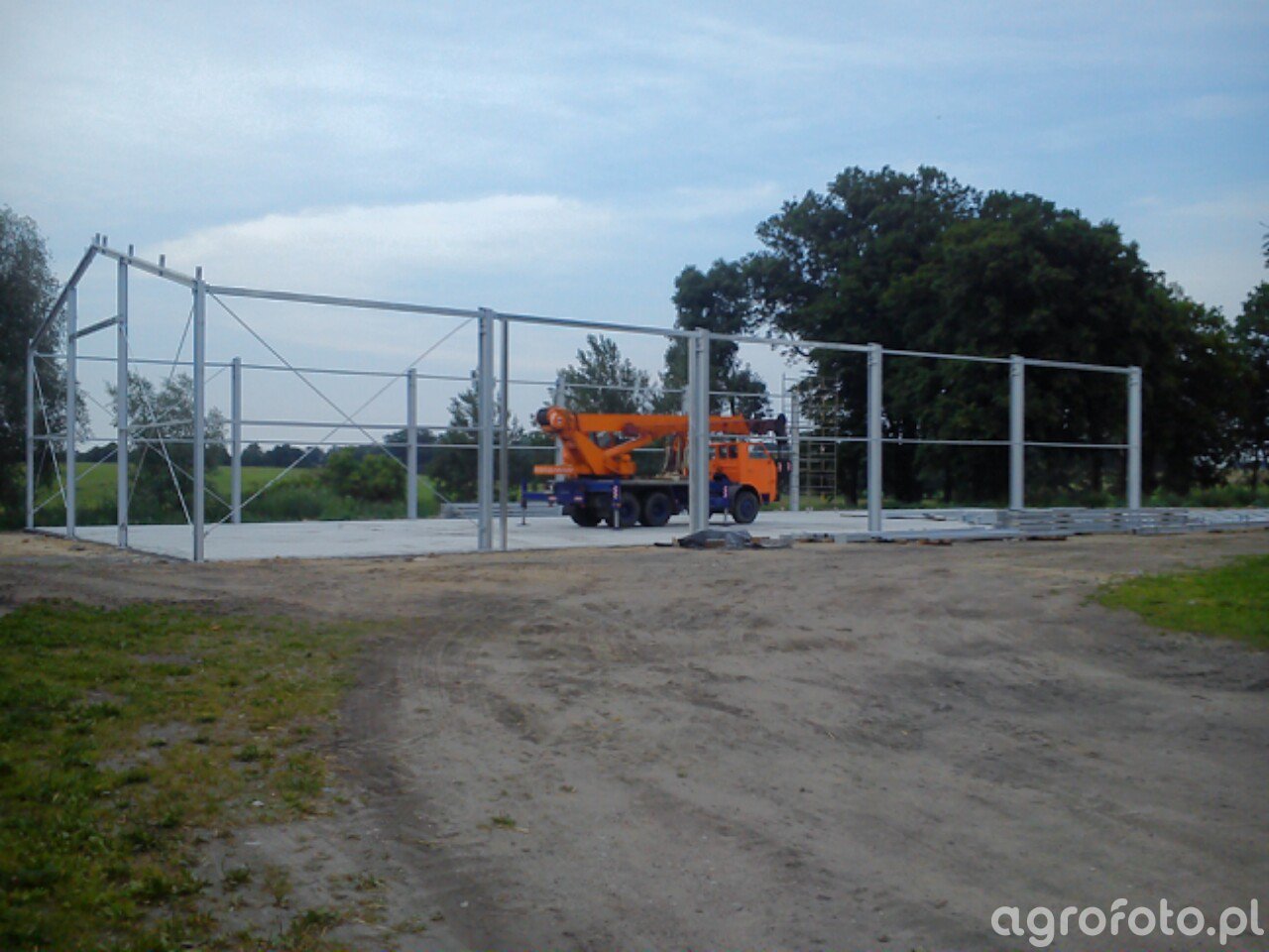

Tu się zaraz żniwa zaczynają a tu wiatę budują
das21 47 Opublikowano 8 Lipca 2014 Jakie wymiary i koszt postawienia ? Odnośnik do komentarza https://www.agrofoto.pl/forum/gallery/image/514451-nowa-wiata/#findComment-1543250
Slomek 186 Opublikowano 8 Lipca 2014 Przyłączam się do pytania wyżej Odnośnik do komentarza https://www.agrofoto.pl/forum/gallery/image/514451-nowa-wiata/#findComment-1543269
PaulLitN 1 Opublikowano 10 Lipca 2014 Wymiary 40x18 a koszt to około 600 tys Odnośnik do komentarza https://www.agrofoto.pl/forum/gallery/image/514451-nowa-wiata/#findComment-1544475
zetor10145turbo95 1263 Opublikowano 10 Lipca 2014 600 tyś wedłóg mnie jak by robił po swojemu za 1/3 tej kasy by się wyrobił Odnośnik do komentarza https://www.agrofoto.pl/forum/gallery/image/514451-nowa-wiata/#findComment-1544618
PaulLitN 1 Opublikowano 12 Lipca 2014 to wiadomo ze jak samemu to taniej ale jak wejdzie na cb kontrola to masz przesrane Odnośnik do komentarza https://www.agrofoto.pl/forum/gallery/image/514451-nowa-wiata/#findComment-1545537
krzysiek11441 0 Opublikowano 30 Stycznia 2016 heheh 600 tys. chyba kogoś poje...ło. Za tyle pieniędzy to takich wiat można kilka postawić albo za***ista oborę. Ktoś tu chyba bajki opowiada Odnośnik do komentarza https://www.agrofoto.pl/forum/gallery/image/514451-nowa-wiata/#findComment-1862759
SlawekLubelskie 158 Opublikowano 30 Stycznia 2016 600 tyś żarty wez się tam tata zapytaj ile to kosztuję bo żeś sie mocno wygłupił Odnośnik do komentarza https://www.agrofoto.pl/forum/gallery/image/514451-nowa-wiata/#findComment-1862773
Konrad2510 98 Opublikowano 31 Stycznia 2016 200000 to tak idz do mamy cysia ssać a nie gadasz glupoty Odnośnik do komentarza https://www.agrofoto.pl/forum/gallery/image/514451-nowa-wiata/#findComment-1863589
RolnikMati 46 Opublikowano 31 Stycznia 2016 m2 dobrej posadzki kosztuje 100zł wylanie. 40x18x100= 72 000zł A gdzie reszta? konstrukcja, blacha, fundament,podsypka, projekt, prace ziemne, rynny, drzwi i inne? jeżeli to robiła firma kompleksowo to jak najbardziej 600 tyś kosztowało z czego połowę lub więcej pewnie na dotację oddadzą i vat odpisze. Zgadza się kolego? brutto czy netto? Odnośnik do komentarza https://www.agrofoto.pl/forum/gallery/image/514451-nowa-wiata/#findComment-1863824

bialy2005 585 Opublikowano 31 Stycznia 2016 Kolego nie każdy ma czas i możliwosci żeby takie budowy robic samemu. Włąsnie jestem w trakcie projektowania 18x50x5 i sama konstrukcja szkielet to 130-150tys netto, a gdzie blacha, rynny, bramy, obróbki montaż który grubo kosztuje na wszytsko sa stawki i przeliczniki. Za darmo nikt teraz Ci palcem nie tknie. za tak jak napisałem mam oferty 280-350 netto bez fundamentu i posadzki która kosztuje około 100zł/m2. Ja szacuje ze bedzie mnie kosztowała 450-500 netto Nie wyobrażam sobe żeby samemu skłądac taka konstrukcje to trzeba ludzi, i sprzetu ( dzwig, podnosniki z koszami) Wydaje sie ze to proste skrecic kilka czesci ale to tylko tak z boku wyglada. Koszt montażu samej konstrukcji to około 25-30tys. Odnośnik do komentarza https://www.agrofoto.pl/forum/gallery/image/514451-nowa-wiata/#findComment-1864005
