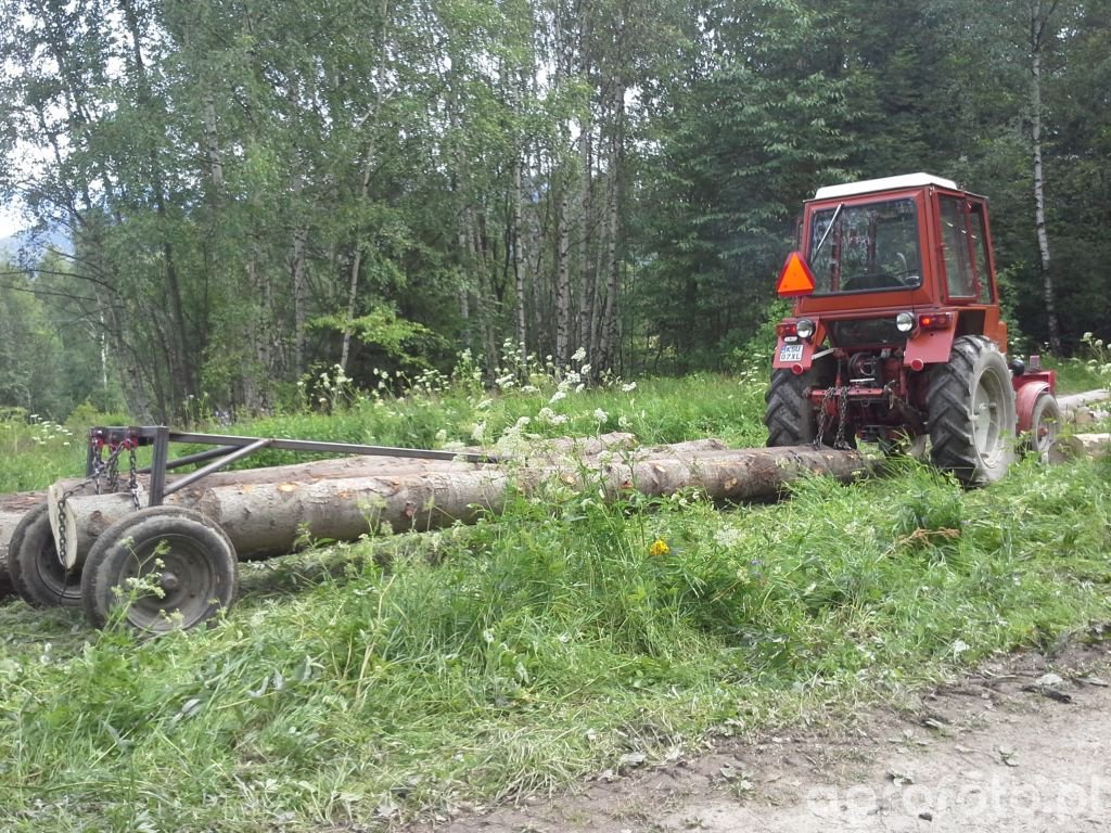

Wózek do ściągania
Wymyślony na poczekaniu wózek dzięki któremu bez nakładu większej siły można unieść drzewa i swobodnie poruszać się z nimi po asfalcie itp. ;)
Te drzewa żeby zapiąć łańcuchami to trzeba podnosić czy co ? pomysł na pięć ;) dobrze było jakby koła były podnoszone hydraulicznie w tedy byłaby większa odległość drzewa a ziemią i by usprawniło przewóz.
To masz na zasadzie wantu-ten dysiel dajesz w górę, zapinasz krótko łańcuchy i w dwie osoby ciągnąc za dysiel w dół dźwiga Ci tył drzew, bo koła podjeżdżają. W trawie się wydaje, że mało ale w najniższym punkcie jest zawsze 20cm od ziemi prześwitu. Nic dodatkowego nie trzeba-tani, prosty i niezawodny mechanizm do którego żadnej siły nei trzeba ;)
też myślałem takie coś zrobić i opchnąć robotnikom do lasu tylko chciałem zrobić z chwytakiem dźwiganym hydraulicznie i skrętnymi kołami na zasadzie kół w naczepie tyle że bez drążków tylko hydraulicznie za pomocą dwóch siłowników na zasadzie poziomowania w turze no i przy czym oczywiście może być sterowany skręt kół za pomocą rozdzielacza
