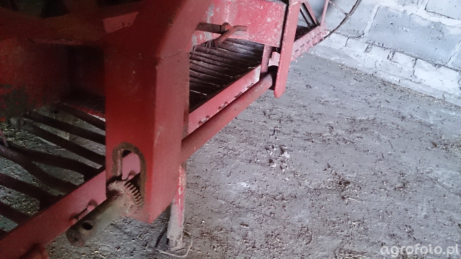

BARTEK333 1594 Opublikowano 5 Lipca 2014 Dzięki Odnośnik do komentarza https://www.agrofoto.pl/forum/gallery/image/513471-ruchoma-belka-zaczepowa/#findComment-1540666
Junkers 44 Opublikowano 6 Lipca 2014 Podpatrzyles patent z Top Agrar?? Odnośnik do komentarza https://www.agrofoto.pl/forum/gallery/image/513471-ruchoma-belka-zaczepowa/#findComment-1541243
BARTEK333 1594 Opublikowano 6 Lipca 2014 Ja już ten patent mam 3 lata . A masz jakieś link do tego z Top Agrar ??? Odnośnik do komentarza https://www.agrofoto.pl/forum/gallery/image/513471-ruchoma-belka-zaczepowa/#findComment-1541293
Gość Profil usunięty Opublikowano 11 Lipca 2014 W jakim celu to jest tak zrobione? Odnośnik do komentarza https://www.agrofoto.pl/forum/gallery/image/513471-ruchoma-belka-zaczepowa/#findComment-1544836
BARTEK333 1594 Opublikowano 11 Lipca 2014 Nie domyślasz się ???? Odnośnik do komentarza https://www.agrofoto.pl/forum/gallery/image/513471-ruchoma-belka-zaczepowa/#findComment-1544923
Gość Profil usunięty Opublikowano 11 Lipca 2014 No właśnie nie. Odnośnik do komentarza https://www.agrofoto.pl/forum/gallery/image/513471-ruchoma-belka-zaczepowa/#findComment-1544932
BARTEK333 1594 Opublikowano 11 Lipca 2014 Siewnik na jakichkolwiek nierównościach sam się poziomuje Odnośnik do komentarza https://www.agrofoto.pl/forum/gallery/image/513471-ruchoma-belka-zaczepowa/#findComment-1544941
Gość Profil usunięty Opublikowano 11 Lipca 2014 Przecież w ciągniku można ustawić ramiona w położenie pływające (w zasadzie wystarczy jedno) i mamy to samo zamiast kombinować z zaczepem. Odnośnik do komentarza https://www.agrofoto.pl/forum/gallery/image/513471-ruchoma-belka-zaczepowa/#findComment-1544946
BARTEK333 1594 Opublikowano 11 Lipca 2014 Ale na ramionach nie będzie takiego ruchu jak na belce. Wielkiej kombinacji tu nie było Ale masz racje można i tak jak napisałeś Odnośnik do komentarza https://www.agrofoto.pl/forum/gallery/image/513471-ruchoma-belka-zaczepowa/#findComment-1544950
Gość Profil usunięty Opublikowano 12 Lipca 2014 Spoko, u nas zawsze przestawiało się ramiona, dlatego zapytałem. Ale każdy robi jak mu pasuje. Odnośnik do komentarza https://www.agrofoto.pl/forum/gallery/image/513471-ruchoma-belka-zaczepowa/#findComment-1545300
BARTEK333 1594 Opublikowano 12 Lipca 2014 I tu masz rację w 100% Odnośnik do komentarza https://www.agrofoto.pl/forum/gallery/image/513471-ruchoma-belka-zaczepowa/#findComment-1545321
