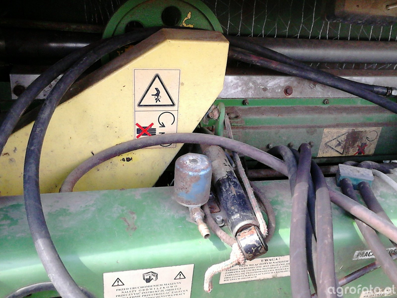

kgal 3 Opublikowano 2 Lipca 2014 Fajne rozwiązanie - co oznacza ten przedrostek elektro - bo też chcę coś podobnego zrobić - tyle że wg mnie sprężarka musi chodzić - chyba że to elektro jest jakimś wyjściem. Odnośnik do komentarza https://www.agrofoto.pl/forum/gallery/image/513219-elektropneumatyczne-wlaczanie-napedu-siatki-w-sipmie/#findComment-1538873
grzechu13 40 Opublikowano 2 Lipca 2014 Elektrozawór do powietrza. Tak jak masz elektrohydraulicznie coś załączanego to też masz elektrozawór który zamyka i otwiera przepływ oleju. Chyba że się mylę to proszę mnie poprawić. Odnośnik do komentarza https://www.agrofoto.pl/forum/gallery/image/513219-elektropneumatyczne-wlaczanie-napedu-siatki-w-sipmie/#findComment-1539054
Davido 29 Opublikowano 2 Lipca 2014 Przedrostek elektro oznacza że zawór jest sterowany elektrycznie. Sprężarka w tym przypadku musi chodzić, jak wiadomo w nowych maszynach nie da się już jej wyłączyć to czemu by nie skorzystać Odnośnik do komentarza https://www.agrofoto.pl/forum/gallery/image/513219-elektropneumatyczne-wlaczanie-napedu-siatki-w-sipmie/#findComment-1539446
Cezary32 1 Opublikowano 3 Lipca 2014 Nie prościej zrobić to na siłowniku elektrycznym ? Odnośnik do komentarza https://www.agrofoto.pl/forum/gallery/image/513219-elektropneumatyczne-wlaczanie-napedu-siatki-w-sipmie/#findComment-1539478
grzechu13 40 Opublikowano 3 Lipca 2014 Nie prościej zrobić to na siłowniku elektrycznym ? Nawet nie wiedziałem że coś takiego istnieje, ale ten siłownik elektryczny sam się chyba nie cofnie? A z resztą zrobiłem z tego co miałem w garażu i na złomie. Odnośnik do komentarza https://www.agrofoto.pl/forum/gallery/image/513219-elektropneumatyczne-wlaczanie-napedu-siatki-w-sipmie/#findComment-1539822
Cezary32 1 Opublikowano 4 Lipca 2014 Jest coś takiego i działa w dwie strony poszukaj na allegro. Odnośnik do komentarza https://www.agrofoto.pl/forum/gallery/image/513219-elektropneumatyczne-wlaczanie-napedu-siatki-w-sipmie/#findComment-1540104
kgal 3 Opublikowano 8 Lipca 2014 Jest coś takiego i działa w dwie strony poszukaj na allegro. Szukałem bo to byłoby chyba lepsze rozwiązanie - tym bardziej że mam ten "komputerek" i idzie kabel z prądem do silniczka od wycieraczek który wywaliłem. Fakt jest, że ten siłownik działa w dwie strony - tylko, że raz trzeba podać prąd aby się wysunął, a drugi raz podać prąd "odwrotnie" aby się schował - bo sam (czy pod wpływem sprężyny) się nie cofnie (chyba). I to jest wg mnie mankament, a do tego jeszcze prędkość wysuwu tego tłoczka jest dosyć wolna (chociaż to zależy od długości - coś by się dobrało). Myślałem też nad elektromagnesem - ale gdzieś na forum znalazłem ten pomysł - niestety podobno przewody się grzeją - no można dać grubsze, ale problemem i tak pozostaje długość wysuwu czy ciągu - bo chyba max jest na 18mm - a to trochę mało - tak mi się wydaje. Więc póki mój pomysł idzie w kierunki siłownika hydraulicznego - takie rozwiązanie też widziałem na forum. Jeśli ktoś ma inną (lepszą ,szerszą) wiedzę w kwestii elektryki to chętnie posłucham - bo to jednak byłoby praktyczniejsze rozwiązanie - "siłownik elektryczny" jednostronnego działania - ale takiego nie znalazłem . Odnośnik do komentarza https://www.agrofoto.pl/forum/gallery/image/513219-elektropneumatyczne-wlaczanie-napedu-siatki-w-sipmie/#findComment-1543023
grzechu13 40 Opublikowano 8 Lipca 2014 Miałem trzy rozwiązania: oryginalny sznurek, elektromagnes, silniczek od wycieraczek. Gdy nabyłem nowy ciągnik myślałem o załączaniu siatki hydraulicznie bo ciągnik posiada cztery pary wyjść ale nie mogłem jakoś wykombinować żeby siłownik sam się cofał. Mam do ciągnika podłączoną prasę plus owijarkę pięć przewodów hydraulicznych i jeszcze dwa do włączania siatki? Siłownik elektryczny się nie cofnie przynajmniej nie znalazłem takiego. A w tym rozwiązaniu pod przycisk od włączania dmuchawy wdmuch*jącej siatkę podłączyłem elektrozawór który zasila siłownik (zrobiony z amortyzatora od matiza) w którym jest wywiercona dziurka 1mm żeby miało gdzie uciec powietrze jak nie ma zasilania. Odnośnik do komentarza https://www.agrofoto.pl/forum/gallery/image/513219-elektropneumatyczne-wlaczanie-napedu-siatki-w-sipmie/#findComment-1543116
Gość Profil usunięty Opublikowano 11 Lipca 2014 Siłownik elektryczny sam się nie cofnie, ale można to łatwo obejść prostym układem elektronicznym. I niepotrzebna będzie sprężarka, elektrozawór i inne czary. Odnośnik do komentarza https://www.agrofoto.pl/forum/gallery/image/513219-elektropneumatyczne-wlaczanie-napedu-siatki-w-sipmie/#findComment-1544942
grzechu13 40 Opublikowano 12 Lipca 2014 Siłownik elektryczny sam się nie cofnie, ale można to łatwo obejść prostym układem elektronicznym. I niepotrzebna będzie sprężarka, elektrozawór i inne czary. Może dla Ciebie zrobienie takiego układu to pestka. Ja nie posiadam takiej wiedzy a ten pomysł pochodzi z Top Agry. Odnośnik do komentarza https://www.agrofoto.pl/forum/gallery/image/513219-elektropneumatyczne-wlaczanie-napedu-siatki-w-sipmie/#findComment-1545474
kgal 3 Opublikowano 15 Lipca 2014 Siłownik elektryczny sam się nie cofnie, ale można to łatwo obejść prostym układem elektronicznym. I niepotrzebna będzie sprężarka, elektrozawór i inne czary. niestety z budową układów elektronicznych umie cieńko Odnośnik do komentarza https://www.agrofoto.pl/forum/gallery/image/513219-elektropneumatyczne-wlaczanie-napedu-siatki-w-sipmie/#findComment-1547245
kgal 3 Opublikowano 16 Lipca 2014 a może tak motoreduktor - tyle, że nie na silniczku od wycieraczek - bo coś takiego bylo w oryginale i niestety długo nie pracowało - ale widziałem takie na aledrogo i innych skelpach internetowych zdaje się jakieś firmowe - powinny być dobre - jak myślicie ? Wydatek rzędu 200 - 300zł. Kwestia dobrania sily - tak trochę na chybił trafił. A ma ktoś może ten nowy typ podajnika elektrycznego (orginalny) na elektrosprzęgle bodajże FUMO - jak to sie sprawuje - tyle że wydatek chyba rzędu 1000 zł - jak z sipmy - ale można pokombinować. (elektrosprzęgło chyba jakieś 300-400zł i to chyba najdroższa część) Odnośnik do komentarza https://www.agrofoto.pl/forum/gallery/image/513219-elektropneumatyczne-wlaczanie-napedu-siatki-w-sipmie/#findComment-1547763
