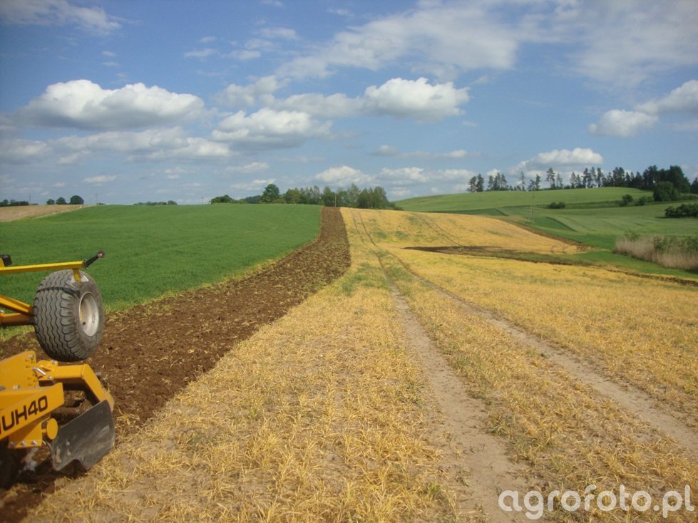

Cihu 151 Opublikowano 22 Czerwca 2014 czym go spaliłeś? Odnośnik do komentarza https://www.agrofoto.pl/forum/gallery/image/511808-jeczmien/#findComment-1532826
damianzetor9540 2786 Opublikowano 22 Czerwca 2014 Jak to się stało? Bo widzę ścieżki czyli był chyba na ziarno. Odnośnik do komentarza https://www.agrofoto.pl/forum/gallery/image/511808-jeczmien/#findComment-1532849
krychu 199 Opublikowano 22 Czerwca 2014 Nie wierzę że już zacząłeś. Z tamtego roku foto? Odnośnik do komentarza https://www.agrofoto.pl/forum/gallery/image/511808-jeczmien/#findComment-1532857
damianzetor9540 2786 Opublikowano 22 Czerwca 2014 Przecież jak byk widać że ten jęczmień nie jest skoszony a spalony czymś gdy był jeszcze mały :unsure: Odnośnik do komentarza https://www.agrofoto.pl/forum/gallery/image/511808-jeczmien/#findComment-1532868

TheCinek 3 Opublikowano 23 Czerwca 2014 Nie taki maly byl, bylo juz nawet pierwsze kolanko bylo a na gorce co stalem to mniejszy bo pozniej wzeszedl, po lewej zboze to ten sam jeczmien tylko innymi srodkami pryskany. A to jest po zmieszaniu dwoch srodkow i po 1 tyg tak wyglada. Odnośnik do komentarza https://www.agrofoto.pl/forum/gallery/image/511808-jeczmien/#findComment-1532970
Cihu 151 Opublikowano 23 Czerwca 2014 Napisz proszę jeszcze jakie srodki zmieszałeś, zebysmy nie robili tego samego błędu, Czemu ludzie wrzucają zdjęcie ale z opisem to już tak oszczędnie, że potem o kazdą pierdołę trzeba odzielnie pytac? Odnośnik do komentarza https://www.agrofoto.pl/forum/gallery/image/511808-jeczmien/#findComment-1532979
przemek111447 141 Opublikowano 23 Czerwca 2014 podaj nazwy srodków ktore tak podziałały...szkoda ze taki los go spotkał...na af widziałem gdziesz jak ktos w czasie kwitnienia spalił 30ha rzepaku.... Odnośnik do komentarza https://www.agrofoto.pl/forum/gallery/image/511808-jeczmien/#findComment-1533013
TheCinek 3 Opublikowano 23 Czerwca 2014 Środki zmieszane to Dicopur i Axial. Zniszczyło się ok 3 ha Odnośnik do komentarza https://www.agrofoto.pl/forum/gallery/image/511808-jeczmien/#findComment-1533076
mickas092 500 Opublikowano 23 Czerwca 2014 Axialu nie zaleca się mieszać z czymkolwiek. Tak bywa jak się chce zaoszczędzić tylko pytanie na czym. Odnośnik do komentarza https://www.agrofoto.pl/forum/gallery/image/511808-jeczmien/#findComment-1533172
Rolnik1973 20938 Opublikowano 23 Czerwca 2014 Axial z linturem mieszam już drugi rok i nic nie uszkadza, a ziele pada wszystkie. Odnośnik do komentarza https://www.agrofoto.pl/forum/gallery/image/511808-jeczmien/#findComment-1533211

TheCinek 3 Opublikowano 23 Czerwca 2014 Na reszcie pola pryskalem Axial i Granstar i jest super. Kukurydza juz zasiana i widac rzadki mysle ze qq bedzie jak nalezy bo tylko zasiana 2 tyg pozniej niz dwa lata temu sialem wszystka. Odnośnik do komentarza https://www.agrofoto.pl/forum/gallery/image/511808-jeczmien/#findComment-1533236
lew908 211 Opublikowano 23 Czerwca 2014 Koło mnie znajomy też trzy hektary pszenicy w taki sam sposób stracił bo zmieszał axial z chwastoksem Odnośnik do komentarza https://www.agrofoto.pl/forum/gallery/image/511808-jeczmien/#findComment-1533296
