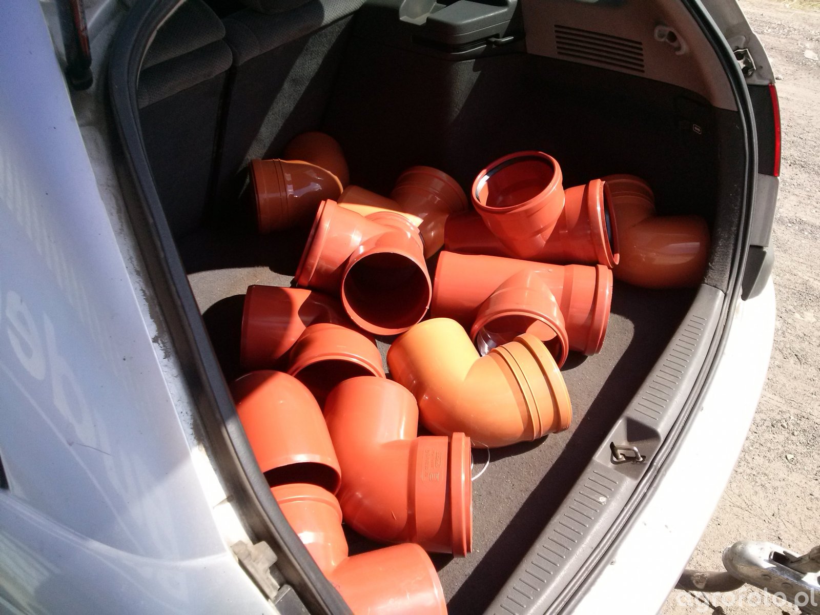

kolanka rury do obory i ponad 1000 zł poszło
pawel807 102 Opublikowano 22 Czerwca 2014 Na co dzień zajmuje się czymś takim, jak będziesz składał polecam posmarować uszczelkę płynem do mycia naczyń. Pięknie zachodzi Odnośnik do komentarza https://www.agrofoto.pl/forum/gallery/image/511684-trojniki/#findComment-1532264
zetor10145turbo95 1263 Opublikowano 22 Czerwca 2014 O widzisz a ja smaruje smarem dziękuję za radę Lubię takich ludzi co podzielą się wiedzą i doświadczeniem Odnośnik do komentarza https://www.agrofoto.pl/forum/gallery/image/511684-trojniki/#findComment-1532271
Grzesiek84 30 Opublikowano 22 Czerwca 2014 Smar może mieć negatywny wpływ na uszczelki też płynem do naczyń smaruje Odnośnik do komentarza https://www.agrofoto.pl/forum/gallery/image/511684-trojniki/#findComment-1532296
malopolanin64 421 Opublikowano 22 Czerwca 2014 Smar jak wyżej napisali źle działa na gumy rozpuszczając je, najlepszy jest ludwig Rynny na nim składałem Odnośnik do komentarza https://www.agrofoto.pl/forum/gallery/image/511684-trojniki/#findComment-1532320
zetor10145turbo95 1263 Opublikowano 22 Czerwca 2014 wujek tak za smarem a ja już się nie mądrowalem bo powie jajo mądrzejsze od kury, a na pomysl z ludwikiem nie wpadłem Odnośnik do komentarza https://www.agrofoto.pl/forum/gallery/image/511684-trojniki/#findComment-1532326
pawel807 102 Opublikowano 22 Czerwca 2014 Jak piszą wyżej po smarze, oleju źle to wpływa na uszczelki. Odnośnik do komentarza https://www.agrofoto.pl/forum/gallery/image/511684-trojniki/#findComment-1532392
Hari123 7 Opublikowano 22 Czerwca 2014 Również zajmuje się w tym zawodzie, od płynu bardziej polecam specjalną pastę do rur np http://allegro.pl/pasta-srodek-poslizgowy-do-rur-glidex-250g-unipak-i4335537598.html dostępna w każdym sklepie zajmującym się tą branżą, po posmarowaniu rura wchodzi jedną ręką a po czasie pasta zasycha uszczelniając uszczelki. Odnośnik do komentarza https://www.agrofoto.pl/forum/gallery/image/511684-trojniki/#findComment-1532454
zetor10145turbo95 1263 Opublikowano 22 Czerwca 2014 hari i inni dobrze mi radzący dzięki szkoda że już połowe złożyłem na smar ale to juz zostanie pewnie wy macie racje ale wujek w domu całą kanalizacje jakieś 10 lat temu poskładal na smar i jest ok ale pewnie lepiej płynem a ta pastą to juz wogole bomba Odnośnik do komentarza https://www.agrofoto.pl/forum/gallery/image/511684-trojniki/#findComment-1532509
14thekamil14 783 Opublikowano 23 Czerwca 2014 No u mnie jak chydraulik robił to też płynem do naczyń smarował rury a mój wujek jeszcze pastą bhp brał tylko tą taką jak to nazwał bez piachu czyli taką jakbyś piachu nasypał nie wolno ich smarować. Odnośnik do komentarza https://www.agrofoto.pl/forum/gallery/image/511684-trojniki/#findComment-1533094
