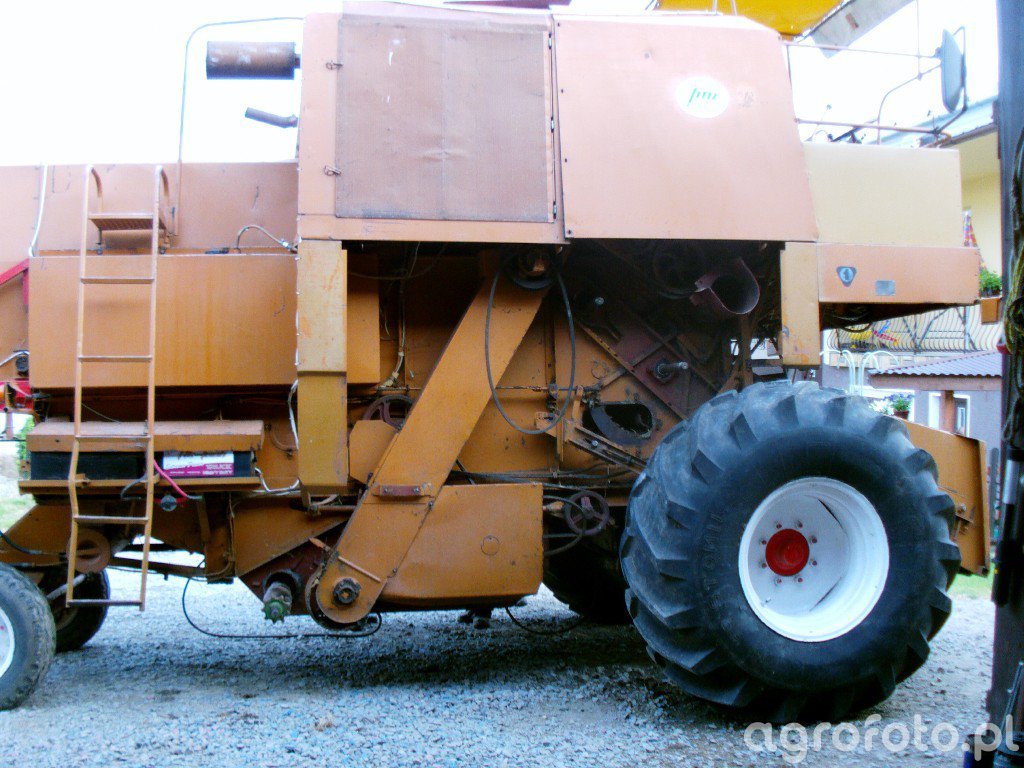

Kombajn Bizon Super Z056 widoczny na zdjęciu to klasyczna maszyna używana do prac żniwnych, dobrze rozpoznawalna dzięki charakterystycznej, pomarańczowej kolorystyce i kabinie operatora umieszczonej z boku maszyny. Bizon Super Z056, wyprodukowany przez Fabrykę Maszyn Żniwnych w Płocku, jest wyposażony w silnik SW 400 o mocy około 100 KM, który napędza system bębnowego omłotu o szerokości 1200 mm. Zbiornik ziarna w tym modelu mieści około 2 500 litrów, co pozwala na efektywną pracę na polach zbożowych. Maszyna najprawdopodobniej znajduje się w gospodarstwie rolnym, przygotowując się do kolejnych działań związanych z koszeniem zbóż. Solidne opony i stalowa konstrukcja podkreślają adaptację tego kombajnu do pracy w różnorodnych warunkach terenowych.
Już 4 dzień robimy przy nim, ale chyba pójdzie na sprzedaż, bo ciężko będzie się wyrobić. Właśnie nie podobami się trochę ten mój bizonek, bo jest trochę przymordowany z wyglądem np na d*pie- trochę zmasakrowana jest.
Najważniejsze, że środek cały zdrowy i nie pognity. Teraz się poważnie zastanawiam czy po żniwach brać się za niego i konkretnie wszystko czyścić i malować, czy sprzedać. Bo w tym roku trochę kasy w niego włożyłem.

Mieliśmy problemy z łożyskami na odrzutniku i młocarni, robliśmy też skrzynie biegów, nowy wariator, łożyska na wystrząsaczach, łożyska w podajnikach, łożyska w napinaczach, bo już były wychodzone i teraz przygotowujemy go pod kabine.

Łożysko na odrzutniku ale z drugiej strony przerabialiśmy w tamtym sezonie. 15 lat pracowało ruskiej produkcji i popsuło się w najmniej oczekiwanym momencie. Ściągacz hydrauliczny nie był w stanie ruszyć piasty od kół pasowych.
Skrzynia to samo ścięło ośkę z prawej strony ale to akurat w 4 godziny było naprawiane.
