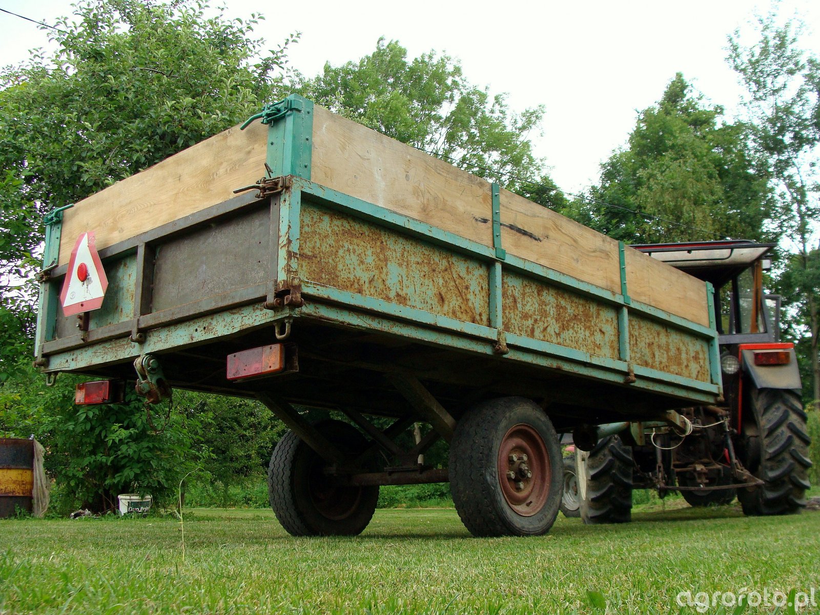

Ostatni raz z takim wyglądem :)Wreszcie się zmobilizowałem do malowania a raczej Szwagier mnie zmobilizował :) Aktualnie przyczepa już rozebrana i spód praktycznie wyczyszczony. Chciałem zrobić bliźniacze koła ale po przymiarkach raczej sobie odpuszczę bo to za dużo zachodu żeby to zrobić tak jak ma być.. Pozostaje tylko odwrócić felgi żeby była trochę stabilniejsza. Druga sprawa chcę zrobić w podłodze spust żeby można było podawać zboże do dmuchawy.Mam kilka pomysłów ale wszelkie sugestie mile widziane.Myślę go zrobić w jednym rogu z przodu dobre miejsce? Kolory mam mniej więcej wybrane ale jeszcze nie wiem na czym w końcu stanie...:) Spód myślałem pociągnąć podkładem i na to masa jak na konserwacje samochodowe żeby spód zabezpieczyć ramka pod burtami i cały zaczep czerwony ,burty jasna zieleń, nadstawki pomaluję jakimś impregnatem do drewna żeby mniej więcej pasował do burt.Tylko pytanie co z kołami?

Na środku znowu jest oś więc nie za bardzo. Myślałem o przodzie z tego względu że nawet w razie jak bym odpiął przyczepę to można by było przewalić na przód i fajnie by wszystko wciągnęło a jak dam z tyłu to znowu przy odpiętej przyczepie jak zacznę przewalać na tył to praktycznie na pewno mi ją przeważy do tyłu..

Środek tak jak piszesz odpada ale i z tyłu nie za bardzo bo jak odepnę przyczepę to przy przewalaniu do tyłu na pewno mi ja przeważy...

Tak jak wyżej pisałem z samego tyłu nie za bardzo w moim przypadku by się to spisywało.. Całej ramy nie chcę za bardzo malować pod kolor burt bo się to wszystko za bardzo zleje a tak choć trochę by się odznaczało..ale jeszcze się nad tym zastanowię..

Właśnie o srebrnych felgach myślałem :)

U mnie w d-46 i d-47 mam zrobione zsypy na środku przyczepy po prawej stronie przy burcie i jak bym miał możliwość czyli nie przeszkadzały by koła to bym zrobił z tyłu i z przodu ale i na środku zawsze lepiej niż wiadrami lub tak jak ty workami nosić.Jak chcesz to mogę wstawić zdjęcia jak ja mam zrobione te zsypy.Czekam na efekt końcowy.

Trochę by to przerobił i było by git :) Pomyślę nad tym dzięki za podsunięcie pomysłu :)

Jak byś mógł to wstaw bo właśnie zastanawiam się jak to fajnie rozwiązać..
