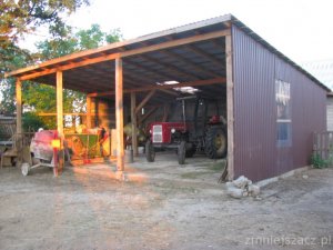

VDamianos 7 Opublikowano 20 Czerwca 2014 Z czego ta podbitka ? i jaka cena za m2 , gdyż planuje ocieplić budynek , lecz nie mam pojęcia czym wyjdzie najtaniej Obora super ... Odnośnik do komentarza https://www.agrofoto.pl/forum/gallery/image/511201-obora/#findComment-1530724
KrZySiEkFaRmErPl 165 Opublikowano 20 Czerwca 2014 Ładnie będzie, jak skończycie Odnośnik do komentarza https://www.agrofoto.pl/forum/gallery/image/511201-obora/#findComment-1530843
zetor10145turbo95 1263 Opublikowano 20 Czerwca 2014 dzięki http://allegro.pl/plyty-plyta-termoizolacyjna-piana-poliuretanowa-i4334145681.html ładnie i wygodnie to przedewszystkim Odnośnik do komentarza https://www.agrofoto.pl/forum/gallery/image/511201-obora/#findComment-1530979
krzys891 0 Opublikowano 21 Czerwca 2014 ale czemu nie ma swietlika i czemu nir ukladasz do samego szczytu tych plyt?? nie strzelaj sobie samobuja w taki sposob Odnośnik do komentarza https://www.agrofoto.pl/forum/gallery/image/511201-obora/#findComment-1531512
zetor10145turbo95 1263 Opublikowano 21 Czerwca 2014 ło ludzie już mi sie nie chce tłumaczyć bo dla mnie jest więcej plusów takiego systemu niz minusów, po za tym na ciul mi tyle okień jak by był świetlik i na odwrót ?? Odnośnik do komentarza https://www.agrofoto.pl/forum/gallery/image/511201-obora/#findComment-1531767
hodowcamlody 53 Opublikowano 22 Czerwca 2014 ale czemu nie ma swietlika i czemu nir ukladasz do samego szczytu tych plyt?? nie strzelaj sobie samobuja w taki sposob Chce mieć ciemno w oborze to niech ma, jasno w oborze, to dla zwierzęcia i gospodarza dobrze ale to trzeba się zagłębić w temat. Okna mogą być w oborze która ma np. 10m i 3m wysoka a okien i tak pasuje żeby dużo było. Odnośnik do komentarza https://www.agrofoto.pl/forum/gallery/image/511201-obora/#findComment-1532144
krzys891 0 Opublikowano 22 Czerwca 2014 Powiem tak zobaczysz po roku uzytkowania,ze lepiej bylo swietlik zamontowac dla krow jest lepej bo jest cyrkulacja powietrza w zimie opary ida do gory i moze uchylic swietilk podczas wiatru a okna nie bardzo,a tak jak teraz robisz to tylko muszy beda tobie charcowac i narobia tobie poroblemow i szkoda tylko twojego kosztu Odnośnik do komentarza https://www.agrofoto.pl/forum/gallery/image/511201-obora/#findComment-1532159
zetor10145turbo95 1263 Opublikowano 22 Czerwca 2014 Mysz się tam nie dostanie a jeśli nawet ti i tak tam nic nie zrobi bo pianki i folii alumniniowej nie zeżre co innego styropian, świetlik nie przy tej konstrukcji dachu a opary i tak wszystkie wyjda wentylacją co do braku światła to jest wystarczajaco z zgodnie z unijnymi wymogami zapewniał gościu co rysował obore Odnośnik do komentarza https://www.agrofoto.pl/forum/gallery/image/511201-obora/#findComment-1532242
damianzetor9540 2789 Opublikowano 22 Czerwca 2014 Co do wentylacji najlepiej byłoby właśnie ocieplenie dać tak jak i dach bez tego poziomowania na środku. Jak wiadomo para wodna idzie do góry więc wtedy zrobić na samej górze wywietrzniki no ale jak tak uważasz. Odnośnik do komentarza https://www.agrofoto.pl/forum/gallery/image/511201-obora/#findComment-1532286
zetor10145turbo95 1263 Opublikowano 22 Czerwca 2014 tylko znów by para wchodziła koło słupów i tregrów i wiązanie by gniło tak źle tak nie dobrze byk był taki że konstrukcje trzeba było dać całą żelazną i płytę obornicka i krowy by już stały Odnośnik do komentarza https://www.agrofoto.pl/forum/gallery/image/511201-obora/#findComment-1532310
