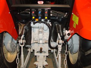

Wspomaganie ukończone teraz czas na testy.
rafalus8 101 Opublikowano 17 Czerwca 2014 nawet air bag jest Odnośnik do komentarza https://www.agrofoto.pl/forum/gallery/image/510477-wspomaganie-elektryczne-w-ursusie-c-360/#findComment-1529172
Gość forterraturbo Opublikowano 17 Czerwca 2014 Elegancko, kierownica obszyta skórą z kangura czy krokodyla ? Odnośnik do komentarza https://www.agrofoto.pl/forum/gallery/image/510477-wspomaganie-elektryczne-w-ursusie-c-360/#findComment-1529189
BARTEK333 1594 Opublikowano 17 Czerwca 2014 Uważaj na bruzdach żebyś za mocna nie uderzył bo ci się poduszka otworzy . Jaki koszt takiego udogodnienia ? Odnośnik do komentarza https://www.agrofoto.pl/forum/gallery/image/510477-wspomaganie-elektryczne-w-ursusie-c-360/#findComment-1529198
zetorturbo 11 Opublikowano 17 Czerwca 2014 nie widać żeby była obszyta skórą Odnośnik do komentarza https://www.agrofoto.pl/forum/gallery/image/510477-wspomaganie-elektryczne-w-ursusie-c-360/#findComment-1529289
marles 32 Opublikowano 18 Czerwca 2014 Uważaj na bruzdach żebyś za mocna nie uderzył bo ci się poduszka otworzy . Jaki koszt takiego udogodnienia ? 150zł Więc się opłacało Odnośnik do komentarza https://www.agrofoto.pl/forum/gallery/image/510477-wspomaganie-elektryczne-w-ursusie-c-360/#findComment-1529542
sebo1986 229 Opublikowano 20 Czerwca 2014 Kontrolka airbag jest ? nie wystaje ta kierownica za bardzo do góry? i nie jest za bardzo pochylona do przodu? Odnośnik do komentarza https://www.agrofoto.pl/forum/gallery/image/510477-wspomaganie-elektryczne-w-ursusie-c-360/#findComment-1531211
marles 32 Opublikowano 21 Czerwca 2014 Kontrolka airbag jest ? nie wystaje ta kierownica za bardzo do góry? i nie jest za bardzo pochylona do przodu? Powiem ci ze jest w sam raz.Kontrolki nie ma bo nie ma airbaga Odnośnik do komentarza https://www.agrofoto.pl/forum/gallery/image/510477-wspomaganie-elektryczne-w-ursusie-c-360/#findComment-1531474
chorzel221 183 Opublikowano 23 Czerwca 2014 Genialne ! Po co płacić 2200 zł jak można 150 . Rozumiem że skróciłeś kolumne oryginalną i za pomocą wału kardana połączyłeś ją z tą od renault Scenic . Warto to przerobić ? Bo jak tak to jutro jadę na szrot Odnośnik do komentarza https://www.agrofoto.pl/forum/gallery/image/510477-wspomaganie-elektryczne-w-ursusie-c-360/#findComment-1533253
marles 32 Opublikowano 24 Czerwca 2014 Genialne ! Po co płacić 2200 zł jak można 150 . Rozumiem że skróciłeś kolumne oryginalną i za pomocą wału kardana połączyłeś ją z tą od renault Scenic . Warto to przerobić ? Bo jak tak to jutro jadę na szrot Według mnie warto nawet jak by wspomaganie padło to dalej możesz kontynuować jazdę Odnośnik do komentarza https://www.agrofoto.pl/forum/gallery/image/510477-wspomaganie-elektryczne-w-ursusie-c-360/#findComment-1533584
mds212 2161 Opublikowano 24 Czerwca 2014 W kazdym wspomaganiu jest tak ze jak padnie to dalej mozesz krecic ... Odnośnik do komentarza https://www.agrofoto.pl/forum/gallery/image/510477-wspomaganie-elektryczne-w-ursusie-c-360/#findComment-1533861
dawid3p 365 Opublikowano 25 Czerwca 2014 a jaki alternator masz? bo chyba zwykły 55A od cinqecento lub poldasa nie wyda Odnośnik do komentarza https://www.agrofoto.pl/forum/gallery/image/510477-wspomaganie-elektryczne-w-ursusie-c-360/#findComment-1534431
marles 32 Opublikowano 25 Czerwca 2014 Ja mam alternator z jakiegoś opla nie pamiętam ile ma A bo mam zdartą nalepkę ale w tej chwili wystarcza spokojnie nawet jak mam włączone światła z przodu i 2 halogeny z tyłu. Odnośnik do komentarza https://www.agrofoto.pl/forum/gallery/image/510477-wspomaganie-elektryczne-w-ursusie-c-360/#findComment-1534443
