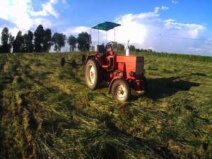

kicki12 81 Opublikowano 22 Maja 2014 Jak władzio radzi sobie z tą kosiarka nie ma problemów ze stabilnością ? 5 Odnośnik do komentarza https://www.agrofoto.pl/forum/gallery/image/505362-t-25-z-178/#findComment-1512991
Sianokos12 388 Opublikowano 23 Maja 2014 Ma trochę ciężko w większej trawie ale idzie,buja go trochę po dołach ale tyle to mozna przeżyć Odnośnik do komentarza https://www.agrofoto.pl/forum/gallery/image/505362-t-25-z-178/#findComment-1513065
Piotruniu25 3817 Opublikowano 23 Maja 2014 Na 1 czy na 2 kosisz? Odnośnik do komentarza https://www.agrofoto.pl/forum/gallery/image/505362-t-25-z-178/#findComment-1513087
Szymi40 1469 Opublikowano 23 Maja 2014 Mój ,,władziu'' w 135 lata mam jedną łąkę pod górę i na 2 koszę. Odnośnik do komentarza https://www.agrofoto.pl/forum/gallery/image/505362-t-25-z-178/#findComment-1513188
Sianokos12 388 Opublikowano 23 Maja 2014 Nie no bez przesady ze na 1 kosić,3 biegiem kosze ale jak jest mała trawa to nawet 4 można jechac Odnośnik do komentarza https://www.agrofoto.pl/forum/gallery/image/505362-t-25-z-178/#findComment-1513199
Szymi40 1469 Opublikowano 23 Maja 2014 Co ty pierniczysz - 4 ! jak mała trawa tym bardziej obroty musisz dać - chyba że masz łąki jak stół. Odnośnik do komentarza https://www.agrofoto.pl/forum/gallery/image/505362-t-25-z-178/#findComment-1513221
Piotruniu25 3817 Opublikowano 23 Maja 2014 U mnie na 1 miał ciężko a ty na 4 kosisz. B) Odnośnik do komentarza https://www.agrofoto.pl/forum/gallery/image/505362-t-25-z-178/#findComment-1513229
VladimirT-25A 53 Opublikowano 23 Maja 2014 Ja zaczynam około 2 czerwca ale mi kosi wujek C-360-3P Władkiem nigdy nie kosiłem i nigdy nie chodził w kosiarce rotacyjnej . 5 leci Pozdrawiam Odnośnik do komentarza https://www.agrofoto.pl/forum/gallery/image/505362-t-25-z-178/#findComment-1513279
Witek2010 33 Opublikowano 4 Czerwca 2014 Na 4 się da kosić i to nie musi być mała trawa po prostym większą też idzie spokojnie a jak komuś nie idzie to macie coś nie tak z władkiem. Ale w górkach to przeważnie biegi 1 i 2 a najwęcej 2 się kosi. Odnośnik do komentarza https://www.agrofoto.pl/forum/gallery/image/505362-t-25-z-178/#findComment-1521714
