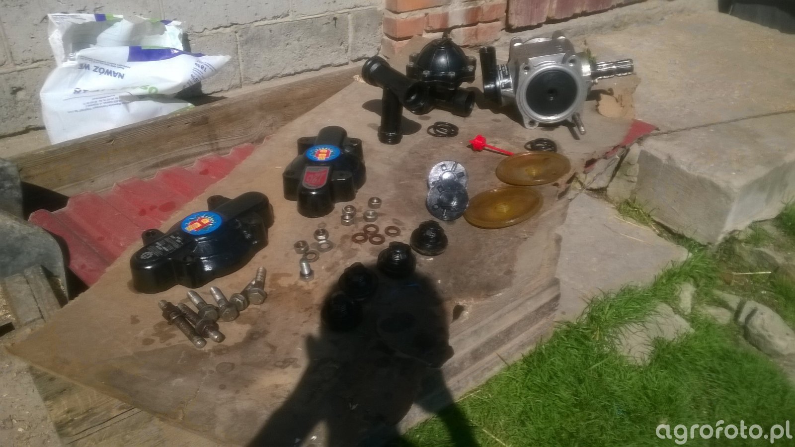

zetorturbo 11 Opublikowano 19 Maja 2014 ja tydzień temu też rozkręcałem Odnośnik do komentarza https://www.agrofoto.pl/forum/gallery/image/504757-pompa-biardzki-p120/#findComment-1511067
Piotruniu25 3811 Opublikowano 19 Maja 2014 Tyle razu już tą pompę rozkręcałem i skręcałem że z zamkniętymi oczami bym to zrobił. B) Odnośnik do komentarza https://www.agrofoto.pl/forum/gallery/image/504757-pompa-biardzki-p120/#findComment-1511068
-U-R-S-U-S- 69 Opublikowano 19 Maja 2014 Jak już rozebrałeś całą to było łożyska, simmering wymienić i świerzym olejem zalać. Żeby Ci jak na zemste łożysko nie padło Odnośnik do komentarza https://www.agrofoto.pl/forum/gallery/image/504757-pompa-biardzki-p120/#findComment-1511145
arek10220 1 Opublikowano 19 Maja 2014 Rozebrałem ją później całą ale łożyska są w idealnym stanie, uszczelniacz niby też dobry Odnośnik do komentarza https://www.agrofoto.pl/forum/gallery/image/504757-pompa-biardzki-p120/#findComment-1511163
SipmaZ224 81 Opublikowano 20 Maja 2014 Przepony to się składa na silikon czy na sucho? Odnośnik do komentarza https://www.agrofoto.pl/forum/gallery/image/504757-pompa-biardzki-p120/#findComment-1511647
-U-R-S-U-S- 69 Opublikowano 20 Maja 2014 U mnie żadnych śladów po silikonie nie było na przeponach, wiec złożyłem na sucho, ale nawet to tak wygląda że nie trzeba. Smarowałem silikonem tylko "tył" pompy tam gdzie się olej wlewa - wymieniałem oba łozyska. Odnośnik do komentarza https://www.agrofoto.pl/forum/gallery/image/504757-pompa-biardzki-p120/#findComment-1511713
arek10220 1 Opublikowano 20 Maja 2014 Nie potrzeba żadnego silikonu Jedynie można ten tył podkleić silikonem ale ja tego nie kleiłem bo tam i tak idzie oring Odnośnik do komentarza https://www.agrofoto.pl/forum/gallery/image/504757-pompa-biardzki-p120/#findComment-1511761
czesio200 3401 Opublikowano 21 Maja 2014 heh ja w swoim skotarku też już 2 razy robiłem przez 4 lata. w tym roku niby nic się nie zepsuło a jednak po zimie nie chodziła.. membrany zesztywniały i nie chciał podawać wody... Odnośnik do komentarza https://www.agrofoto.pl/forum/gallery/image/504757-pompa-biardzki-p120/#findComment-1512260
