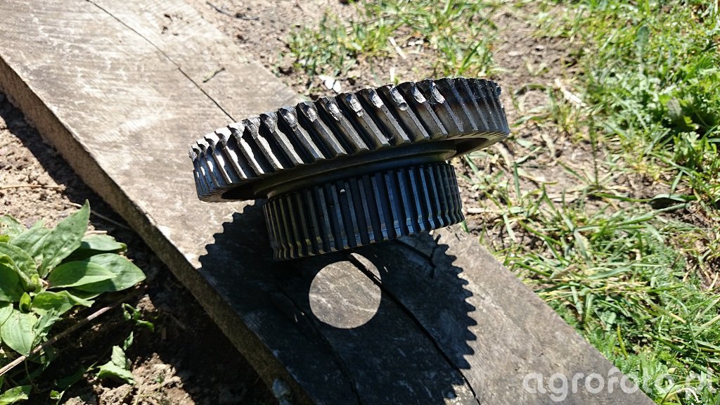

Koło zębate sprzegła 19 biegu w NH T7030
Zdjecie   z  cyklu poznaj swoj traktor;p
Zgadnijcie od czego sie zaczeło :)

Wszystko zaczeło sie od odkrecenia jednej nakretki na jednym z wałków w skrzyni, poluzowały sie tryby i zaczeły sie ścierać.

Napawać elektrodą,oszlifować fleksem,będzie jak nowe :D
A za taką cenę to to koło powinno być ze złota...

2200 to nie dużo w porównaniu do df gdzie pojedyńczy tryb połowę mniejszy to 6000zł.
za ten trybik miałbym całkiem dobry , fajny traktor w sam raz pod moją prawą nogę
o jakim modelu dojcza mówisz i z jaką skrzynią
od czego te zęby takie niebieskie ? hajcowały się w skrzyni czy to indykcyjne hartowanie od producenta skrzyni?
ma ten niuh jakiś pomiar temperatury oleju skrzyniowego ? przed awarią były jakieś widoczne lub słyszalne objawy?

@locke hehe dobry pomysł czemu ja wczesniej nie pomyslałem;p
@Rolnik1973 tez tak uwazamy ze tragedi nie ma ale do tego jeszcze lozyska 3 do wymiany i przy okazji okazało sie ze hamulce z jednejstrony sie skonczyły.
@traktorzysta12345 ale to troszke bardziej zaawansowana skrzynia wiec i drozsza.
@konteno zeby sa takie niebieskie poniewaz gdy nakretka sie odkreciła cały wałek przesunał sie do tylu i ocierał sie o obudowe skrzyni i łozysko na wałku atakujacym. (łozysko do wymiany) Wszystko sie grzało i stad te przebarwienia. Ciagnik nie pokazywał objawów, jedynie mielismy problem z opiłkami, co jak sie okazało podczas rozbiórki tarcza hamulcowa starła sie 7mm i stad były opiłki, ale podczas ostatniej wymiany oleju przez te piłki zobaczyliśmy kawałki zebów ktorych brakuje na zdjeciu, po sciagnieciu tylnej obudowy przez mały otwur było widac luzy na trzybie i otarcia na nim wiec postanowilismy rozebrac cała skrzynie. NH ma pomiar ale to trzeba wejsc w system kalibracji by sprawdzic.
