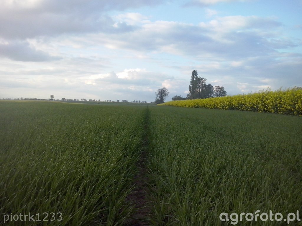

Czeka na drugą dawkę N :)
Narazie zapowiada się dobrze ;)
Klasa: III-IV
Przedplon: Pszenica ozima/Gorczyca
WIOSNA
Siew: 31.03.2014r. 200kg/ha Nasiona oczyszczone i zaprawione
Przedsiewnie: Lubofoska 4 100kg/ha
Zwalczanie chwastów: Chwastox 179SL 4l/ha
I dawka N: 26.04.2014r. - Saletra amonowa 34% 160kg/ha
powiem szczerze że wygląda słabo... mimo siewu 200kg/ha wygląda na rzadki
zmień trochę agrotechnikę tzn:
pod korzeń do tej polifoski daj ok 80-90kg N czyli ok 180kg mocznika...
zobaczysz różnicę we wzroście i zagęszczeniu łanu.
potem na początku fazy BBCH 31/32 daj jeszcze ze 20-30kg N i koniec...
Ja też kiedyś tak robiłem jak Ty teraz i też sypałem azot jak jęczmień się kłosił... Było to wyrzucenie pieniędzy w błoto!
roślina musi pobrać większość azotu do momentu pojawienia się kłosa...
U mnie zasiany na takiej samej klasie ziemi i takim samym przedplonie w ilości 160kg/ha a jest tak gęsty że nawet ścieżki technologiczne przykrył!
ostatni azot dostał tydz temu i teraz tylko ochrona i odżywki...
