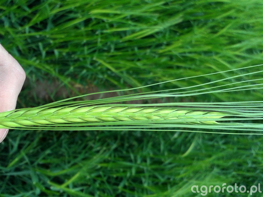

Root Admin yacenty 5118 Opublikowano 13 Maja 2014 wow, piękny kłos. powiedz coś jak prowadzony? 15 pieter to jest niezły wynik, u mnie znowu d*pa blada bo 2 piętra zredukował mimo ze dostał 150kg N. sam już nie wiem co było źle Odnośnik do komentarza https://www.agrofoto.pl/forum/gallery/image/503644-jeczmien-ozimy-sandra/#findComment-1506791
Kondziu1832 202 Opublikowano 13 Maja 2014 Pochwalisz się agrotechniką? Odnośnik do komentarza https://www.agrofoto.pl/forum/gallery/image/503644-jeczmien-ozimy-sandra/#findComment-1506811
MiRol 53 Opublikowano 13 Maja 2014 Dzięki już pisze Siany 16.09.2013 150kg/ha przy MTZ 60g, jesienią: Expert Met, Foliq mikromax wiosną: -Lintur, -I dawka N Saletra Amonowa- 68 kgN/ha -II dawka N Saletrzak Petiso 27N - 81 kgN/ha - 1 kolanko T1 Moddus 0.4l/ha + Duett Star 334SE 1l/ha + Siarczan Mg 10kg/ha + FoliqN 5l/ha -Między czasie Mikroelementy, siarczan 5kg/ha i mocznik 10kg/ha 2 razy -T2 lisc flagowy- pierwsze ości Soligor 425 EC 0.7l/ha I raczej na tym koniec Odnośnik do komentarza https://www.agrofoto.pl/forum/gallery/image/503644-jeczmien-ozimy-sandra/#findComment-1506816
Szymi40 1469 Opublikowano 13 Maja 2014 A możesz podać przybliżone koszty uprawy do zbioru. Odnośnik do komentarza https://www.agrofoto.pl/forum/gallery/image/503644-jeczmien-ozimy-sandra/#findComment-1506845
Root Admin yacenty 5118 Opublikowano 13 Maja 2014 jaka klasa ziemi? u mnie 3-4 i nie wiem czemu redukuje mi 2 dolne piętra w kłosie, mimo tego ze dostał odpowiednio 60 i 90kg N Odnośnik do komentarza https://www.agrofoto.pl/forum/gallery/image/503644-jeczmien-ozimy-sandra/#findComment-1506847
MiRol 53 Opublikowano 13 Maja 2014 klasa 3 a co do kosztow to jak narazie nie podliczalem jak w dobrych terminach n stosowales i innych makro nie brakowalo to nie powinien tak redukowac... stresy tez zle wplywaja na l. pieterek zawiazek to juz w czasie krzewienia sie tworzy a warunki sa wtedy roznee... jaki plpn moales w zeszlym sezonie? Odnośnik do komentarza https://www.agrofoto.pl/forum/gallery/image/503644-jeczmien-ozimy-sandra/#findComment-1507041
czesio200 3401 Opublikowano 14 Maja 2014 też mam takie kłosy... na 4a i 4b z 1/5 nawożenia, które wy zastosowaliście.... Odnośnik do komentarza https://www.agrofoto.pl/forum/gallery/image/503644-jeczmien-ozimy-sandra/#findComment-1507801
Root Admin yacenty 5118 Opublikowano 14 Maja 2014 super czesio. MiRol - u nas pare razy przymroziło, moze ciut za szybko n poszło, moze wina słabszego stanowiska bo po pszenicy. finalnie ocenie na przyczepie. Odnośnik do komentarza https://www.agrofoto.pl/forum/gallery/image/503644-jeczmien-ozimy-sandra/#findComment-1507935
czesio200 3401 Opublikowano 14 Maja 2014 jak będę miał chwile to zrobię fotkę porównawczą obu jęczmieni. mógłby być jeszcze lepszy, ale zima nie była dla niego łaskawa i minęło parę tyg zanim wrócił do normy... Odnośnik do komentarza https://www.agrofoto.pl/forum/gallery/image/503644-jeczmien-ozimy-sandra/#findComment-1507953
Root Admin yacenty 5118 Opublikowano 14 Maja 2014 http://www.agrofoto.pl/forum/gallery/image/503960-jeczmien-ozimy-holmes-12052014/ Odnośnik do komentarza https://www.agrofoto.pl/forum/gallery/image/503644-jeczmien-ozimy-sandra/#findComment-1508018
MiRol 53 Opublikowano 15 Maja 2014 tak racja poki sie nie ukosi to szacowac nie ma co ale jak narazie jest optymistycznie... Czesio ale zalezy jeszcze ile tych klosow na metrze kwadratowym masz jaki bedzie MTZ i jaki procent jest takich klosow... Odnośnik do komentarza https://www.agrofoto.pl/forum/gallery/image/503644-jeczmien-ozimy-sandra/#findComment-1508206
