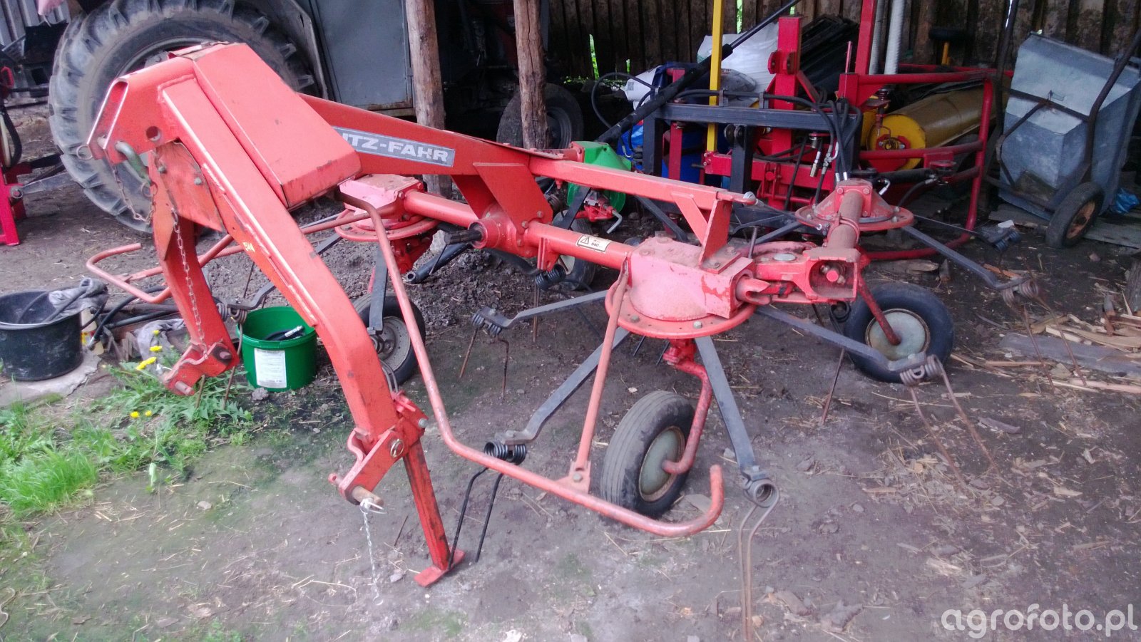

Nowy nabytek do ferdek da rade nie ?
Michal97rolnik 531 Opublikowano 6 Maja 2014 Spokojnie da rade Nawet 330 da radę Ile kasy trzeba szykować na taką zabawkę ? Odnośnik do komentarza https://www.agrofoto.pl/forum/gallery/image/502413-deutz-fahr-kh-500/#findComment-1501929
Piotrek1975 1415 Opublikowano 6 Maja 2014 Ile kosztował? Ja mam identyczny kupiłem w ubiegłym roku. Dałem za niego 3500. Nawet rusek da radę chyba że bardzo dużo trawy to ciężko. Bezawaryjności Odnośnik do komentarza https://www.agrofoto.pl/forum/gallery/image/502413-deutz-fahr-kh-500/#findComment-1501946
pimper21 62 Opublikowano 6 Maja 2014 4200 chciał ale sprzedał za 4 i przywiózł za darmo (wałek wom ze sprzęgłem oczywiście) w komplecie, nic nie popękane nic nie stuka myślę że jak dla mnie wystarczy Odnośnik do komentarza https://www.agrofoto.pl/forum/gallery/image/502413-deutz-fahr-kh-500/#findComment-1501972
ziom5 9 Opublikowano 3 Marca 2015 kolego na co zwracać uwagę bo jest w okolicy do kupna ? Odnośnik do komentarza https://www.agrofoto.pl/forum/gallery/image/502413-deutz-fahr-kh-500/#findComment-1671418
Piotrek1975 1415 Opublikowano 3 Marca 2015 Ogólnie na luzy, jak podniesiesz do góry to sprawdź luzy na tzw pistoletach które są nad kołami do przestawiania takie klamki jak by. One dużo kosztują jak na takie drobne rzeczy, bo 380 szt a jest 4 . podnieś do góry i puść na obroty jak masz taką możliwość, nie ma prawa stukać, pukać. Odnośnik do komentarza https://www.agrofoto.pl/forum/gallery/image/502413-deutz-fahr-kh-500/#findComment-1671431
ziom5 9 Opublikowano 3 Marca 2015 jakie klamki ? gdzie one ? Odnośnik do komentarza https://www.agrofoto.pl/forum/gallery/image/502413-deutz-fahr-kh-500/#findComment-1671513
ziom5 9 Opublikowano 3 Marca 2015 kolego a jak w gęstej trawie skrzynia przepuszcza tak napisał to co tryby czy łożyska ? Odnośnik do komentarza https://www.agrofoto.pl/forum/gallery/image/502413-deutz-fahr-kh-500/#findComment-1671529
Piotrek1975 1415 Opublikowano 3 Marca 2015 To jak przepuszcza to sobie ją daruj, łożyska nie mają tu nic do przepuszczania. Klamki są nad kołami, te którymi można przestawić kierunek rozrzutu siana-trawy, one przekręcają kółka, na nich robi się luz i nie raz trzeba wymienić a to nie jest tanie. Odnośnik do komentarza https://www.agrofoto.pl/forum/gallery/image/502413-deutz-fahr-kh-500/#findComment-1671539
ziom5 9 Opublikowano 3 Marca 2015 czyli przewracarka dobra ale trzeba uwarzać na te klamki Odnośnik do komentarza https://www.agrofoto.pl/forum/gallery/image/502413-deutz-fahr-kh-500/#findComment-1671550
Piotrek1975 1415 Opublikowano 3 Marca 2015 Ogólnie jest dobra, ja mam i nie narzekam ale jak piszę im mniej luzów tym lepiej. Odnośnik do komentarza https://www.agrofoto.pl/forum/gallery/image/502413-deutz-fahr-kh-500/#findComment-1671557
ziom5 9 Opublikowano 3 Marca 2015 no ale jak na wstępie powiedział ze przepuszcza to nie ma co się ładować na minę lepiej dołożyć i kupić w lepszym stanie Odnośnik do komentarza https://www.agrofoto.pl/forum/gallery/image/502413-deutz-fahr-kh-500/#findComment-1671560
pimper21 62 Opublikowano 7 Marca 2015 a i jeszcze dla tych co piszą bajki o 30 ze da rade to 60 tka stęka w pożadnym pokosie Odnośnik do komentarza https://www.agrofoto.pl/forum/gallery/image/502413-deutz-fahr-kh-500/#findComment-1674397
