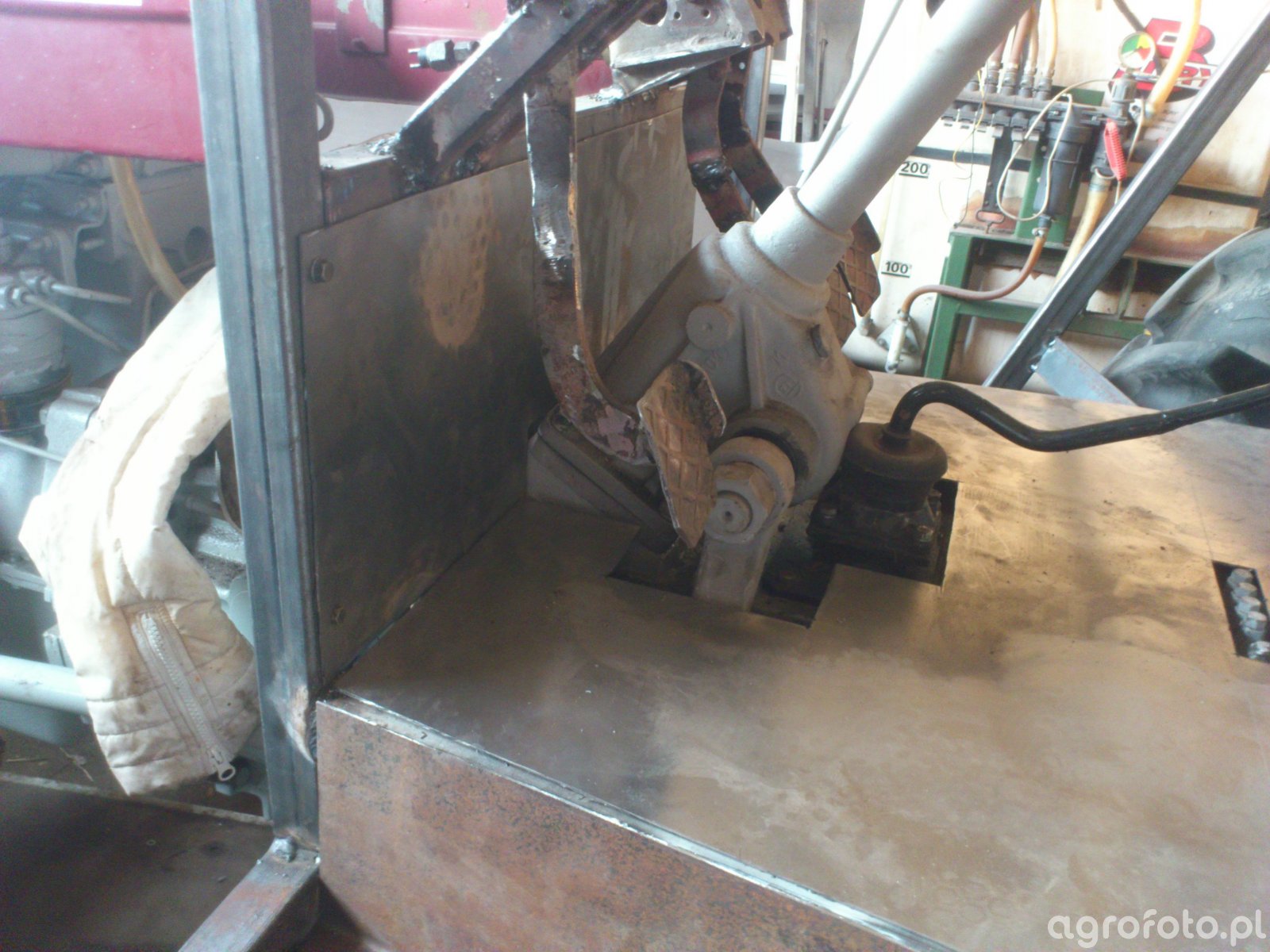

Teraz kolej na przód
lew908 211 Opublikowano 22 Kwietnia 2014 W jaki sposób rozwiązałeś przeniesieni dźwigni od sprzęgła ? Odnośnik do komentarza https://www.agrofoto.pl/forum/gallery/image/499511-podloga-ursus-c-360-3p/#findComment-1491795
luki9610 228 Opublikowano 22 Kwietnia 2014 Na czym wzorowane odległości pedałów Odnośnik do komentarza https://www.agrofoto.pl/forum/gallery/image/499511-podloga-ursus-c-360-3p/#findComment-1491796
BajerC360 516 Opublikowano 22 Kwietnia 2014 Byle tylko gorzej wszystko nie "dzwoniło" 5 za pracę Odnośnik do komentarza https://www.agrofoto.pl/forum/gallery/image/499511-podloga-ursus-c-360-3p/#findComment-1491823
Domal97 185 Opublikowano 22 Kwietnia 2014 lew908 pompka+wysprzęglik luki9610 na orginalnym zakresie ich pracy BajerC360 spokojnie, wszystko się tak zrobi żeby nie dzwonilo bo tego nie cierpię więc na pewno nie będzie dzwoniło Odnośnik do komentarza https://www.agrofoto.pl/forum/gallery/image/499511-podloga-ursus-c-360-3p/#findComment-1491828
SipmaZ224 81 Opublikowano 22 Kwietnia 2014 Pomysł może masz i dobry choć jak dla mnie nie wart zachodu, martwi mie tylko jakość spawow, w ogóle sie do tego nie przykładasz. Odnośnik do komentarza https://www.agrofoto.pl/forum/gallery/image/499511-podloga-ursus-c-360-3p/#findComment-1491983
Barm03 5 Opublikowano 22 Kwietnia 2014 Obserwuje twoje działania i powiem że idzie ci całkiem nieźle widać że chęci są ogromne życzę powodzenia Odnośnik do komentarza https://www.agrofoto.pl/forum/gallery/image/499511-podloga-ursus-c-360-3p/#findComment-1492007
Domal97 185 Opublikowano 22 Kwietnia 2014 SipmaZ224 bo spawy w ogólnie nie były jeszcze kładzione takie jakie mają być, narazie wszystko jest tylko łapane a jak zdejmę kabinę to się wszystko przyspawa tak jak ma być bo na tym co teraz jest połapane to daleko bym nie zajechał a czy szkoda zachodu, nie wiem jak ty ale jak mam jeździć c360 to wolę jeździć w przyzwoitych warunkach w wyciszonej kabinie Barm03 dzięki Odnośnik do komentarza https://www.agrofoto.pl/forum/gallery/image/499511-podloga-ursus-c-360-3p/#findComment-1492012
dawid3p 365 Opublikowano 22 Kwietnia 2014 kolego nie słuchaj nikogo tylko rób !!!!! :wub: kurde naprawdę podziw super robota też mam nadzieję ze się kiedyś wezmę za swojego :lol: Odnośnik do komentarza https://www.agrofoto.pl/forum/gallery/image/499511-podloga-ursus-c-360-3p/#findComment-1492168
mds212 2168 Opublikowano 23 Kwietnia 2014 Fajnei to pewnie bedzie wygladac:) Tylko gorzej jak cos trza bedzie w skrzyni zrobic Odnośnik do komentarza https://www.agrofoto.pl/forum/gallery/image/499511-podloga-ursus-c-360-3p/#findComment-1492264
Klaku 55 Opublikowano 23 Kwietnia 2014 A jak z szybami ? Odnośnik do komentarza https://www.agrofoto.pl/forum/gallery/image/499511-podloga-ursus-c-360-3p/#findComment-1492372
Domal97 185 Opublikowano 23 Kwietnia 2014 dawid3p dzięki za motywacje mds212 6 śrub i jestem na deklu od skrzyni więc problemów nie ma, a skrzynię się nie robi co dzień jak i inne rzeczy co dla niektórych jest argumentem żeby nie zabudowywać bo ile pózniej rozbierania... Klaku jak zdejmę kabinę to wspawam uchwyty na uszczelki, pomaluje kabinę i wsadze szyby bo po co teraz męczyć się ze spawaniem Odnośnik do komentarza https://www.agrofoto.pl/forum/gallery/image/499511-podloga-ursus-c-360-3p/#findComment-1492476
Rafallll360 991 Opublikowano 23 Kwietnia 2014 Tak się zastanawiałem w swojej 60-ątce jak podniosłem nogi tak żeby były równo z skrzynią to kolana zachaczały o kierownice.Przemyślałeś taką możliwość że będziesz kierownicą uderzał o kolana ? chyba że podniesiesz ją o 20 cm Odnośnik do komentarza https://www.agrofoto.pl/forum/gallery/image/499511-podloga-ursus-c-360-3p/#findComment-1492540
Domal97 185 Opublikowano 23 Kwietnia 2014 Rafallll360 fotel już jest podniesiony a kierownica narazie tak zostaje bo wcale nie jest tak jak pisze, jak nie miałem tej podłogi też mi się wydawało że będe kolanami zaczepiał a jest inaczej i jak dla mnie wygodniej, a kąt zgięcia kolan jest 90 stopni czyli prawidłowy i kolana są jakieś 10 cm pod kierownicą ale, że nie będę podnosił kierownicy to jeszcze niepowiedziane, chęć mam ją zrobić składaną tak jak w samochodach jest ale zobaczymy co z tego wyjdzie Odnośnik do komentarza https://www.agrofoto.pl/forum/gallery/image/499511-podloga-ursus-c-360-3p/#findComment-1492571
Rafallll360 991 Opublikowano 23 Kwietnia 2014 Deska rozdzielcza przełączniki itp będzie jak w C-362 ? Odnośnik do komentarza https://www.agrofoto.pl/forum/gallery/image/499511-podloga-ursus-c-360-3p/#findComment-1492752
Domal97 185 Opublikowano 23 Kwietnia 2014 Rafallll360 raczej własny projekt, ale myślę że sporo ściągnę z mf 255 Odnośnik do komentarza https://www.agrofoto.pl/forum/gallery/image/499511-podloga-ursus-c-360-3p/#findComment-1492762
mds212 2168 Opublikowano 24 Kwietnia 2014 wspomaganie bedzie? Odnośnik do komentarza https://www.agrofoto.pl/forum/gallery/image/499511-podloga-ursus-c-360-3p/#findComment-1492974
zimnyhaha 17 Opublikowano 24 Kwietnia 2014 ładna robota. skąd jesteś? Odnośnik do komentarza https://www.agrofoto.pl/forum/gallery/image/499511-podloga-ursus-c-360-3p/#findComment-1492992
Domal97 185 Opublikowano 24 Kwietnia 2014 mds212 w tym roku wspomaganie nie będzie, za rok się pomyśli zimnyhaha okolice Zamościa Odnośnik do komentarza https://www.agrofoto.pl/forum/gallery/image/499511-podloga-ursus-c-360-3p/#findComment-1493027
dawid3p 365 Opublikowano 24 Kwietnia 2014 ale w sumie wspomaganie mógłbyś zaraz zrobić Odnośnik do komentarza https://www.agrofoto.pl/forum/gallery/image/499511-podloga-ursus-c-360-3p/#findComment-1493435
Domal97 185 Opublikowano 25 Kwietnia 2014 dawid3p no jakbym miał trochę kaski na to Odnośnik do komentarza https://www.agrofoto.pl/forum/gallery/image/499511-podloga-ursus-c-360-3p/#findComment-1493615
DrJoint 4 Opublikowano 28 Kwietnia 2014 Jak wchodza biegi z taka wajcha? Odnośnik do komentarza https://www.agrofoto.pl/forum/gallery/image/499511-podloga-ursus-c-360-3p/#findComment-1495952
Domal97 185 Opublikowano 28 Kwietnia 2014 DrJoint o wiele lżej niż z orginalną i z takim lewarkiem nie da się zblokować skrzyni Odnośnik do komentarza https://www.agrofoto.pl/forum/gallery/image/499511-podloga-ursus-c-360-3p/#findComment-1496055
