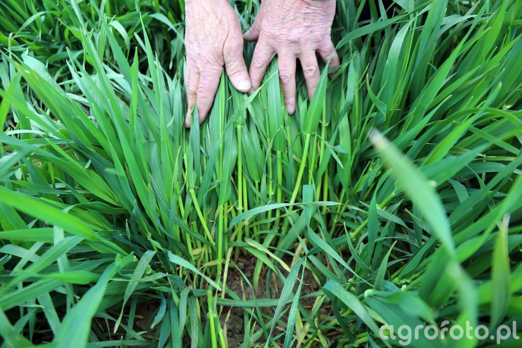

sebau1212 21 Opublikowano 22 Kwietnia 2014 Ile razy skracałeś? Odnośnik do komentarza https://www.agrofoto.pl/forum/gallery/image/499398-jeczmien-ozimy-holmes-21042014/#findComment-1491628
Root Admin yacenty 5132 Opublikowano 22 Kwietnia 2014 raz, ale już wiem że pójdzie drugi raz Odnośnik do komentarza https://www.agrofoto.pl/forum/gallery/image/499398-jeczmien-ozimy-holmes-21042014/#findComment-1491637
LeF 43 Opublikowano 22 Kwietnia 2014 Jaka substancja poszła? Ja też raz i pojechałbym dzisiaj drugi lecz pogoda nie pozwoliła. Odnośnik do komentarza https://www.agrofoto.pl/forum/gallery/image/499398-jeczmien-ozimy-holmes-21042014/#findComment-1492096
Root Admin yacenty 5132 Opublikowano 22 Kwietnia 2014 to już masz liść flagowy żeby 2. raz jechac? Odnośnik do komentarza https://www.agrofoto.pl/forum/gallery/image/499398-jeczmien-ozimy-holmes-21042014/#findComment-1492125
LeF 43 Opublikowano 23 Kwietnia 2014 Pytaniem na pytanie Panie RootAdminie? Zaczynam mieć, już się pokazuje, wykształca. Tylko, że ja robię test. Jedna ścieżka kontrola, druga ścieżka regulator w fazie drugiego kolanka, trzecia w liściu flagowym, czwarta na 1 kolanko a reszta na 1 kolanko+ liść flagowy. Chciałem dać w tą trzecią ścieżkę. Kolejny raz pogoda nie pozwala. No i jeszcze azot na flagowy, 90 kg N/ha. Odnośnik do komentarza https://www.agrofoto.pl/forum/gallery/image/499398-jeczmien-ozimy-holmes-21042014/#findComment-1492499
Root Admin yacenty 5132 Opublikowano 23 Kwietnia 2014 fajny test a ile azotu łacznie? u mnie dostał tak jak pszenica 50+100, chyba już dość Odnośnik do komentarza https://www.agrofoto.pl/forum/gallery/image/499398-jeczmien-ozimy-holmes-21042014/#findComment-1492563
LeF 43 Opublikowano 23 Kwietnia 2014 Wg tabeli Syngenty bo to Zzoom od nich. Wyjdzie ok 190 kg N/ha. Tylko z tą trzecią dawką się waham czy aż 90, chętniej bym dał 68 czyli po 200 kg/ha saletry 34%, wtedy łącznie by wyszło 169 kg N/ha. Na jęczmień daje więcej niż na pszenżyto, bo na te sypałem po 140 N/ha i starczy. Czas pokaże bo na razie deszczowo i może czynnik ekonomiczny weźmie górę.... Odnośnik do komentarza https://www.agrofoto.pl/forum/gallery/image/499398-jeczmien-ozimy-holmes-21042014/#findComment-1492628
Jacekrol 32 Opublikowano 24 Kwietnia 2014 na pierwsze skracanie dales trinek? w jakiej ilosci? Dokłosie bedziesz skracał etefonem? Odnośnik do komentarza https://www.agrofoto.pl/forum/gallery/image/499398-jeczmien-ozimy-holmes-21042014/#findComment-1492944
LeF 43 Opublikowano 24 Kwietnia 2014 Jeśli do mnie pytanie to: 1 - nie 2 - nie Odnośnik do komentarza https://www.agrofoto.pl/forum/gallery/image/499398-jeczmien-ozimy-holmes-21042014/#findComment-1493248
Root Admin yacenty 5132 Opublikowano 25 Kwietnia 2014 jak do mnie to 2xT Odnośnik do komentarza https://www.agrofoto.pl/forum/gallery/image/499398-jeczmien-ozimy-holmes-21042014/#findComment-1493851
Jacekrol 32 Opublikowano 25 Kwietnia 2014 ja dalem na pierwszy 0,4 trin i flage tez dam trinek, 0,2l. U was do 1 maja pokaze ości? Odnośnik do komentarza https://www.agrofoto.pl/forum/gallery/image/499398-jeczmien-ozimy-holmes-21042014/#findComment-1493868
LeF 43 Opublikowano 25 Kwietnia 2014 Pytałem i powiedział, że nie da rady Gadał koło 10 wyskoczy z ośćmi Poważnie to czas pokaże. Odnośnik do komentarza https://www.agrofoto.pl/forum/gallery/image/499398-jeczmien-ozimy-holmes-21042014/#findComment-1493905
manko 7 Opublikowano 25 Kwietnia 2014 jest szansa na usztywnieni jęczmienia ozimego Metaxa po wykłoszeniu? do tej pory nie widział żadnego retradanta Odnośnik do komentarza https://www.agrofoto.pl/forum/gallery/image/499398-jeczmien-ozimy-holmes-21042014/#findComment-1493928
Root Admin yacenty 5132 Opublikowano 25 Kwietnia 2014 ja już mam przygotowane środki na T2 i planuje od razu dać 2 porcję regulatorów i na pszenicy i na jęczmieniu. Problem na dzień dzisiejszy jest taki ze woda staneła w polu i nie ma jak wjechać Co do stanu roślin to dam znać jutro lub w niedziele jak znajde troche czasu aby pochodzić po polach. Odnośnik do komentarza https://www.agrofoto.pl/forum/gallery/image/499398-jeczmien-ozimy-holmes-21042014/#findComment-1493973
konieczny 0 Opublikowano 25 Kwietnia 2014 a w jeczmieniu jarym mozna dać na 1 kolanko np 0.3l Modusa a pozniej na flagowy etefon? Odnośnik do komentarza https://www.agrofoto.pl/forum/gallery/image/499398-jeczmien-ozimy-holmes-21042014/#findComment-1494000
jack83 41 Opublikowano 26 Kwietnia 2014 nie kombinujcie z modusem w fazie liscia flagowego bo możecie zaszkodzic wtedy kształtuje sie kłos lepiej etefon jak pokażą sie ości ja jade w poniedziałek soligorem (początek pokazywania liścia flagowego odm. hobbit potem cerone +gwarant Odnośnik do komentarza https://www.agrofoto.pl/forum/gallery/image/499398-jeczmien-ozimy-holmes-21042014/#findComment-1494297
Poznaniak 6 Opublikowano 26 Kwietnia 2014 u mnie kws meridian ości już puszcza i pojedyńcze kłoski na polu tez widziałem ze się odkrywają Odnośnik do komentarza https://www.agrofoto.pl/forum/gallery/image/499398-jeczmien-ozimy-holmes-21042014/#findComment-1494353
LeF 43 Opublikowano 26 Kwietnia 2014 U mnie ZZoom ma flagówke. Dostał dzisiaj T2 łącznie z 0,5 l/ha Medaxu Top. W poniedziałek ostatnia dawka N, 70 kg N/ha jak warunki atmosferyczne pozwolą. Jeszcze T3 na kłosa, Bontima, Osiris lub Seguris. Odnośnik do komentarza https://www.agrofoto.pl/forum/gallery/image/499398-jeczmien-ozimy-holmes-21042014/#findComment-1494387
Jacekrol 32 Opublikowano 26 Kwietnia 2014 jack83 syngenta "po cichu" zaleca moddusa na skracanie dokłosia, podobno modus jest bezpieczny. Etefon w pelnej dawce stosujesz? Odnośnik do komentarza https://www.agrofoto.pl/forum/gallery/image/499398-jeczmien-ozimy-holmes-21042014/#findComment-1494510
jack83 41 Opublikowano 26 Kwietnia 2014 U mnie ZZoom ma flagówke. Dostał dzisiaj T2 łącznie z 0,5 l/ha Medaxu Top. W poniedziałek ostatnia dawka N, 70 kg N/ha jak warunki atmosferyczne pozwolą. Jeszcze T3 na kłosa, Bontima, Osiris lub Seguris. technologia wysokonakładowa!!!co na t2? Odnośnik do komentarza https://www.agrofoto.pl/forum/gallery/image/499398-jeczmien-ozimy-holmes-21042014/#findComment-1494525
jack83 41 Opublikowano 26 Kwietnia 2014 jack83 syngenta "po cichu" zaleca moddusa na skracanie dokłosia, podobno modus jest bezpieczny. Etefon w pelnej dawce stosujesz? propozycja prof.Bruderka 0,2 modus +0,35 cerone na początek kłoszenia Odnośnik do komentarza https://www.agrofoto.pl/forum/gallery/image/499398-jeczmien-ozimy-holmes-21042014/#findComment-1494530
LeF 43 Opublikowano 26 Kwietnia 2014 Na T2 lekko, propikonazol i cyprokonazol z lekką domieszką strobilurbinki. Czy ja wiem czy wysokonakładowa, mam taką małą rywalizacje z okolicznym rolnikiem co gospodarzy już pincet lat, ma z 150 ha i zakuty łeb. Kiedyś powiedział mi, że rzepak u mnie nie urośnie - w 2012 nikt nie miał po zimie rzepaku a ja 4,54 z ha on od 3 lat nie zbiera, rok temu pszenżyto 8,4 t/ha dzwonił po żniwach żebym mu podał co robiłem, kazałem mu poczytać książki w tym roku bijemy rekord polski w plonowaniu jęczmienia ozimego Wszystko dzieje się na 3, 4 klasie, gleba średnio ciężka, pH 6,8 - 6,8 potas i magnez na wysokim poziomie, fosfor na średnim reszty nie badałem. Z tym rekordem ro sobie żarty stroję ale dwa pierwsze fakty to autentyk. Rolnikiem nie jestem, to moje hobby i pasja. jak mi się nie uda to świat się nie zawali. Profesory nie zawsze mają rację, zwłaszcza Ci ..... nie wiem czy kończyć ....... "kupieni" przez daną firmę ...... Odnośnik do komentarza https://www.agrofoto.pl/forum/gallery/image/499398-jeczmien-ozimy-holmes-21042014/#findComment-1494577
manko 7 Opublikowano 27 Kwietnia 2014 jack83 czy tą kombinację mogę zastosować w jęczmieniu oz. po wykłoszeniu bez przeszkod? Odnośnik do komentarza https://www.agrofoto.pl/forum/gallery/image/499398-jeczmien-ozimy-holmes-21042014/#findComment-1494797
Jacekrol 32 Opublikowano 27 Kwietnia 2014 LeF tez odradzasz moddusa na dokłosie? jack83, wiec mozna ten moddus dawac na dokłosie czy nie? Odnośnik do komentarza https://www.agrofoto.pl/forum/gallery/image/499398-jeczmien-ozimy-holmes-21042014/#findComment-1494883
LeF 43 Opublikowano 27 Kwietnia 2014 Niby ten moddus można dać do liścia flagowego. Nie dawałbym gdy zaczyna się kłoszenie. Odnośnik do komentarza https://www.agrofoto.pl/forum/gallery/image/499398-jeczmien-ozimy-holmes-21042014/#findComment-1495035
