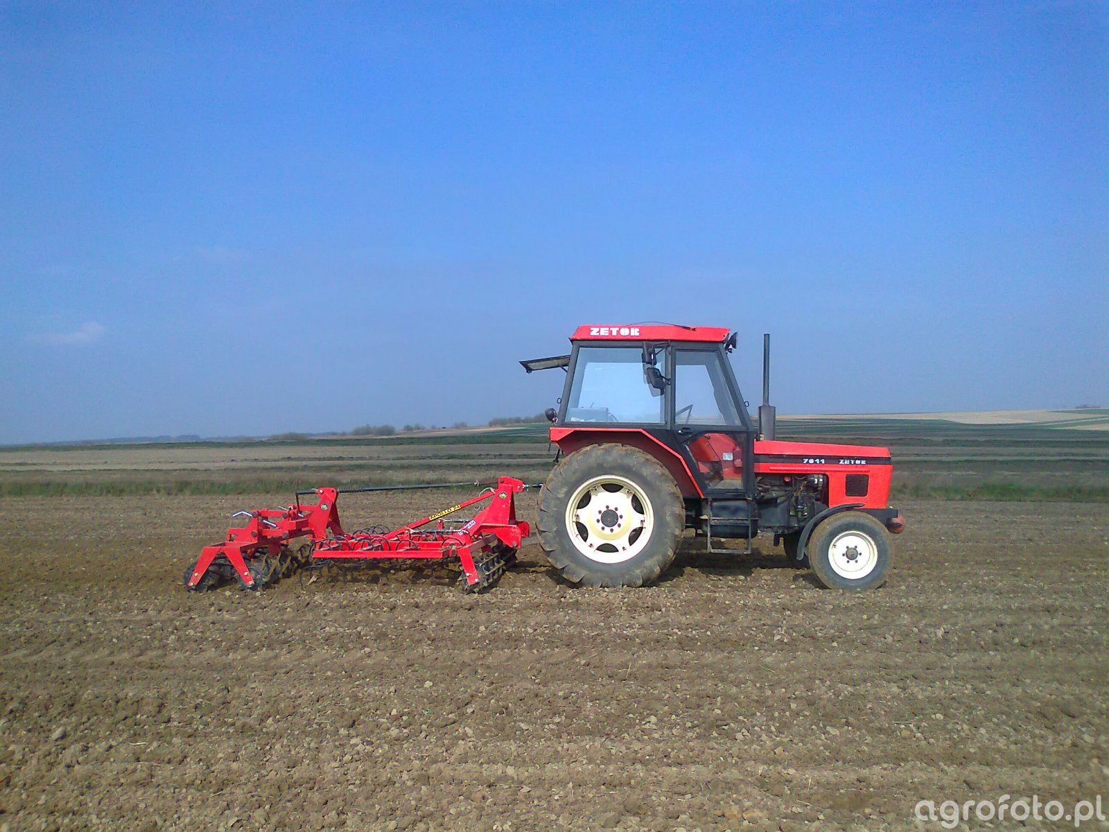

ursus3603p 87 Opublikowano 7 Kwietnia 2014 Jaka szerokość agregatu? Którym biegiem pracujesz? Odnośnik do komentarza https://www.agrofoto.pl/forum/gallery/image/496521-zetor-7011/#findComment-1480450
supermichal13 382 Opublikowano 7 Kwietnia 2014 Ile ten agregat ma rzędów zębów i jak go oceniasz ten przedni wał robi dużą robote ?? Odnośnik do komentarza https://www.agrofoto.pl/forum/gallery/image/496521-zetor-7011/#findComment-1480461
mario666 1985 Opublikowano 7 Kwietnia 2014 agregat 2,4m Liczba zębów 4 Zetor radzi sobie bez problimu na 3 szosowej A co do tego przedniego wału To podniosłem go dość wysoko bo ok 7 gwintów na cięgnach mi zostało wtedy szedł głęboko tylko wibracie w ciągniku były Wałki tylne robią swietną robote tylko lepiej będzie jak wilgna ziemia by była (U mnie ziemie w pył zrobiły po drugim razie ) Odnośnik do komentarza https://www.agrofoto.pl/forum/gallery/image/496521-zetor-7011/#findComment-1480498
malopolanin64 421 Opublikowano 7 Kwietnia 2014 Kupiłeś? u mnie ziemia w pył po jednym przjeździe tylko że ja duzo szybciej jak Ty przedni wałek jest dobry jak w świerzą orke się wjeżdza a tak to jakoś wielkiej różnicy z a bez nie ma. Odnośnik do komentarza https://www.agrofoto.pl/forum/gallery/image/496521-zetor-7011/#findComment-1480552
mario666 1985 Opublikowano 7 Kwietnia 2014 to była orka ale potem sianie nawozów i przybronowane było Nie widziałem nic takiego u ciebie ? Po jednym by było ale ojciec za płytko zrobił i musiałem jeszcze raz robić Bo on najlepiej to byle jak i zęby słuszyć Odnośnik do komentarza https://www.agrofoto.pl/forum/gallery/image/496521-zetor-7011/#findComment-1480578
pawelec 89 Opublikowano 7 Kwietnia 2014 agregat dziekan? czy same wałki od niego? Odnośnik do komentarza https://www.agrofoto.pl/forum/gallery/image/496521-zetor-7011/#findComment-1480582
mario666 1985 Opublikowano 7 Kwietnia 2014 wszystko od niego tylko kupowane osobno Odnośnik do komentarza https://www.agrofoto.pl/forum/gallery/image/496521-zetor-7011/#findComment-1480589
malopolanin64 421 Opublikowano 7 Kwietnia 2014 Ja mam grudziacki ten co oglądałeś, na raz na głęboko juz by mu tak lekko nie było ale i to te zęby są za słąbe na głeboką uprawe jak pod ziemniaka przynajmnije tak mi sie wydaje. Odnośnik do komentarza https://www.agrofoto.pl/forum/gallery/image/496521-zetor-7011/#findComment-1480598
mario666 1985 Opublikowano 7 Kwietnia 2014 Fajnie zrobił własnie pod ziemniaka Bo już tam zasadziłem i nie było brył Ładnie sie oborywki usypywały A ten grudziądzki !!! a to widziałem Ale myslałem że coś nowego dorwałeś Odnośnik do komentarza https://www.agrofoto.pl/forum/gallery/image/496521-zetor-7011/#findComment-1480616
maciekuesus 1 Opublikowano 7 Kwietnia 2014 oo taki by mi się przydał tylko mniejszy bo chyba c 360 z 2,4 by miała ciężko . Odnośnik do komentarza https://www.agrofoto.pl/forum/gallery/image/496521-zetor-7011/#findComment-1480674
mario666 1985 Opublikowano 8 Kwietnia 2014 maciekuesus z tym agregatem pod większe góry to zetor tracił stabilność na przednich kołach (tylko że ja mam góry bo pod lasek to na wstecznym musiałem wyjechać ) ale komplet obciążników to na pewno sobie kupie albo skombinuje ale wydaje mi sie że 2,1 do u 360 powinien być dobry Odnośnik do komentarza https://www.agrofoto.pl/forum/gallery/image/496521-zetor-7011/#findComment-1480762
malopolanin64 421 Opublikowano 8 Kwietnia 2014 Miałem do C-360 2,1 tylko ze same dwa wąłki z tyłu bez tych z przodu bodajże Brodnicy i ze stabilnoscia to nawet nieźle ale w polu szału nie było, pod ziemniaka głebiej to już 3 brakowało a pod góre to 2 bieg i zero sensu uprawy bo przy wałkach to prędkość daje efekt. ja puszczam jak najgłębiej to sie znowu rapki poddają przy prędkości i nie robi za głęboko. Odnośnik do komentarza https://www.agrofoto.pl/forum/gallery/image/496521-zetor-7011/#findComment-1480848

pawelec 89 Opublikowano 9 Kwietnia 2014 jaka masa agregatu? i jaka masa samych wałków? Odnośnik do komentarza https://www.agrofoto.pl/forum/gallery/image/496521-zetor-7011/#findComment-1482024
mario666 1985 Opublikowano 9 Kwietnia 2014 Maciek nawet ładny i nie tak daleko ale paliwo doliczyć to jednak niemało wyjdzie A i tak wole dkl Pawelec Jaka masa to nawet nie wiem Tabliczek nie czytałem ale dość ciężki to chyba nie jest bo zetor na małych obrotach podnosił (tylko na wałku było 1080 na 540 nie prubowałem ) Ale jest dosyć długi i to robi że ciąŋnikiem buja a jak by coś jeszcze zaczepić z tyłu to przód w górze Odnośnik do komentarza https://www.agrofoto.pl/forum/gallery/image/496521-zetor-7011/#findComment-1482140
