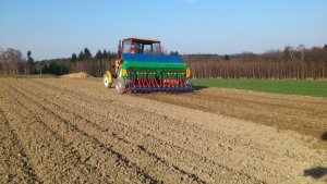

Markus 31 Opublikowano 4 Kwietnia 2014 sa efekty jak podsiewasz w taki sposób? tez zastanawialem sie zeby w taki sposób pobawic sie Odnośnik do komentarza https://www.agrofoto.pl/forum/gallery/image/495705-poznaniak-xl-3m/#findComment-1477617
johndeere5090m 15 Opublikowano 9 Kwietnia 2014 Efekt jest i to duży. Tylko trzeba mieć redlice talerzowe w siewniku. Odnośnik do komentarza https://www.agrofoto.pl/forum/gallery/image/495705-poznaniak-xl-3m/#findComment-1481734
wildagro12 6 Opublikowano 6 Maja 2014 Mam kilka pytań do Ciebie - wsiewasz czystą trawę? Jak ustawiona przekładnia i denka? Siejesz tylko na wąskich kółkach wysiewających? Odnośnik do komentarza https://www.agrofoto.pl/forum/gallery/image/495705-poznaniak-xl-3m/#findComment-1502217
johndeere5090m 15 Opublikowano 9 Maja 2014 Wsiewam zawsze trawę z owsem (lepiej pobiera) Denka na 3 Przekładnia 12 Owies 30-40 kg/h owies wyginie Trawa 35-40 kg/h Odnośnik do komentarza https://www.agrofoto.pl/forum/gallery/image/495705-poznaniak-xl-3m/#findComment-1504049
wildagro12 6 Opublikowano 17 Maja 2014 Dzieki za odpowiedź. Tak podpytuję Ciebie bo zamierzam, w przyszłym roku, wyorać 4 ha łąki i posiać trawę w czystym siewie (w tym jednoroczną). W tym przypadku owies jest raczej niewskazany, a chciałbym zaoszczędzić na usłudzę siania specjalnym siewnikiem do trawy. Czy siałeś tym siewnikiem trawę w czystym siewie? Zastanawiam się jak leciała by trawa tylko wąskimi kółkami wysiewającymi. Podejrzewam, że bez dodatku zboża leciało by jej za dużo przy siewie kólkiem wąskim i szerokim - a chyba tak Ty siejesz? Odnośnik do komentarza https://www.agrofoto.pl/forum/gallery/image/495705-poznaniak-xl-3m/#findComment-1509346
johndeere5090m 15 Opublikowano 2 Lutego 2015 Nie nie siałem. Zawsze daje owies dla lepszego pobierania. Tylko wydaje mi się że jak w czystym siewie chcesz trawe to i tak bym dał owies tylko więcej trawy bym dał. Ja sieje na całych kółkach i na wąskich i na szerokich. Czystej trawy to na pewno będzie zbyt duża ilość lecieć. Odnośnik do komentarza https://www.agrofoto.pl/forum/gallery/image/495705-poznaniak-xl-3m/#findComment-1651498
