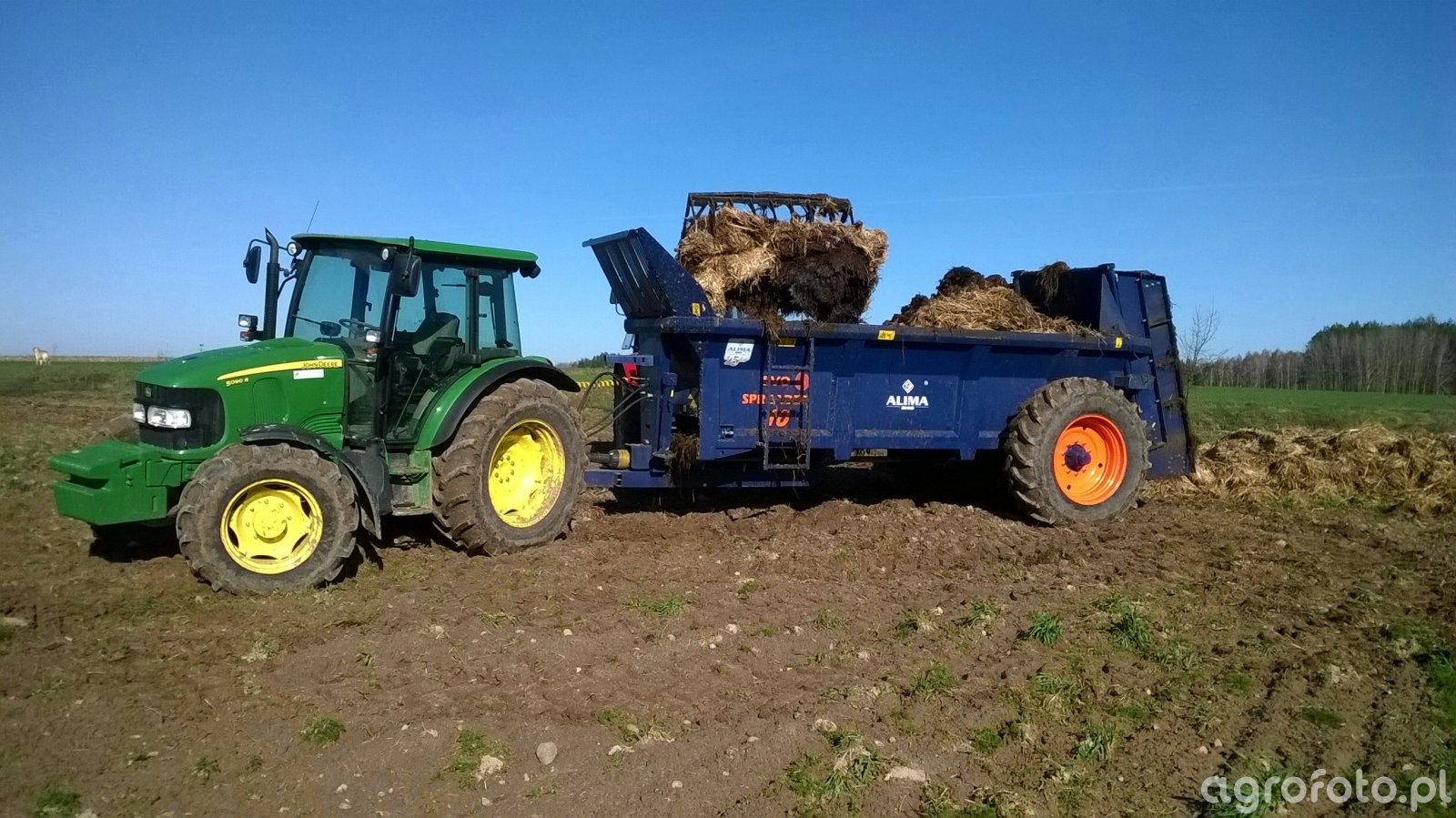

damianbudzyn 279 Opublikowano 30 Marca 2014 Jak się rozrzutnik spisuje ? 5 Odnośnik do komentarza https://www.agrofoto.pl/forum/gallery/image/494898-john-deere-5090-r-i-alima-spreader-10/#findComment-1474383
stasiek45 24 Opublikowano 30 Marca 2014 Rozrzutnik jest na testach, sprawuje się jak najbardziej pozytywnie Odnośnik do komentarza https://www.agrofoto.pl/forum/gallery/image/494898-john-deere-5090-r-i-alima-spreader-10/#findComment-1474386
damianbudzyn 279 Opublikowano 30 Marca 2014 Powiedz mi jak to jest trzeba coś płacić czy nie , jedni mówią że tak drudzy że nie . I na jak długo ją masz ? Odnośnik do komentarza https://www.agrofoto.pl/forum/gallery/image/494898-john-deere-5090-r-i-alima-spreader-10/#findComment-1474410
stasiek45 24 Opublikowano 30 Marca 2014 Test jest za darmo, przyprowadziłem go w piątek i w poniedziałek go odprowadzam Odnośnik do komentarza https://www.agrofoto.pl/forum/gallery/image/494898-john-deere-5090-r-i-alima-spreader-10/#findComment-1474418
pedro2 10824 Opublikowano 30 Marca 2014 Skąd jesteś?? Bo widziałem identyczny zestaw jak leciał przez Łomżę Odnośnik do komentarza https://www.agrofoto.pl/forum/gallery/image/494898-john-deere-5090-r-i-alima-spreader-10/#findComment-1474455
stasiek45 24 Opublikowano 30 Marca 2014 Leciałem nim przez Łomżę Jestem z okolic Jedwabnego Odnośnik do komentarza https://www.agrofoto.pl/forum/gallery/image/494898-john-deere-5090-r-i-alima-spreader-10/#findComment-1474456
damian1992 102 Opublikowano 31 Marca 2014 Z Podgórza go brałeś? Odnośnik do komentarza https://www.agrofoto.pl/forum/gallery/image/494898-john-deere-5090-r-i-alima-spreader-10/#findComment-1474499
stasiek45 24 Opublikowano 31 Marca 2014 Tak Odnośnik do komentarza https://www.agrofoto.pl/forum/gallery/image/494898-john-deere-5090-r-i-alima-spreader-10/#findComment-1474521
pedro2 10824 Opublikowano 31 Marca 2014 O proszę, a skąd dokładniej?? bo ja też niedaleko Jedwabnego Odnośnik do komentarza https://www.agrofoto.pl/forum/gallery/image/494898-john-deere-5090-r-i-alima-spreader-10/#findComment-1474534

Gość 82sylwek82 Opublikowano 31 Marca 2014 Cześć. Mam pytanie warto kupywac alimę. Zastanawiałem się nad metaltechem 6 tonowka lub 8 ale sa strasznie wysokie 3m i taka sama wysokośc ząładunkowa. Więc zrezygnowałem Myślałem wpierw nad innymi rozrzutnikami np dwu osiowe na tandemie ale zrezygnowałem. Z alimy napisali mi że 6 tonówka 60 tysiecy netto czyli 74 brutto. Opłaca się?Rozrzutnik pracowałby przy 8011 lub ostatecznie przy zetorze 9540 (ale by było się trzeba przepinać) Czy lepiej wziąć 8 tonówke alimy za 80(pare) brutto i przepinać się na zetorze 9540. Ogólnie jakie wrażenia i czy polecasz? To jest polski rozrzutnik an brytyjskiej licencji tak? Odnośnik do komentarza https://www.agrofoto.pl/forum/gallery/image/494898-john-deere-5090-r-i-alima-spreader-10/#findComment-1474605

stasiek45 24 Opublikowano 31 Marca 2014 to ile można takich kursów wozić na testach? Jeden z przedstawicieli mówił że teoretycznie powinien go dać na 5 razy i z powrotem zabierać, ale w praktyce jest inaczej Ja rozwiozłem wszędzie gdzie mogłem wjechać resztę pola musi jeszcze kilka dni przeschnąć ale to już tylko kilkanaście ary Odnośnik do komentarza https://www.agrofoto.pl/forum/gallery/image/494898-john-deere-5090-r-i-alima-spreader-10/#findComment-1474702
stasiek45 24 Opublikowano 31 Marca 2014 Też musimy coś wykminić na jesień bo spora gromada się zbiera tego towaru a do jesieni daleko W Alimie testy sami proponują Odnośnik do komentarza https://www.agrofoto.pl/forum/gallery/image/494898-john-deere-5090-r-i-alima-spreader-10/#findComment-1474704
stasiek45 24 Opublikowano 31 Marca 2014 Cześć. Mam pytanie warto kupywac alimę. Zastanawiałem się nad metaltechem 6 tonowka lub 8 ale sa strasznie wysokie 3m i taka sama wysokośc ząładunkowa. Więc zrezygnowałem Myślałem wpierw nad innymi rozrzutnikami np dwu osiowe na tandemie ale zrezygnowałem. Z alimy napisali mi że 6 tonówka 60 tysiecy netto czyli 74 brutto. Opłaca się?Rozrzutnik pracowałby przy 8011 lub ostatecznie przy zetorze 9540 (ale by było się trzeba przepinać) Czy lepiej wziąć 8 tonówke alimy za 80(pare) brutto i przepinać się na zetorze 9540. Ogólnie jakie wrażenia i czy polecasz? To jest polski rozrzutnik an brytyjskiej licencji tak? Moim zdaniem warto kupić Alimę rozrzutnik wypadł bardzo dobrze, wszytko chodzi jak należy, ładnie i równo rozrzuca, dobrze spisuje się na mokrych terenach. Myślę że 8011 spokojnie poradzi sobie w polu z 6 więc moim zdaniem lepiej kupić ten mniejszy gdyż przepinanie może być uciążliwe i bardzo to spowolni pracę. Wrażenie z pracy jak najbardziej pozytywne, ale czy go polecam ? Musiał bym kilka lat popracować wtedy bym powiedział więcej na jego temat. Rozrzutnik jest polskiej produkcji. Odnośnik do komentarza https://www.agrofoto.pl/forum/gallery/image/494898-john-deere-5090-r-i-alima-spreader-10/#findComment-1474717
Gość 82sylwek82 Opublikowano 31 Marca 2014 Dziękuje za szybką odpowiedź. Po twoim poście doszedłem do wnioski że pod uwagę będę brał alime 6 lub 8. Dziękuje jeszcze raz. Wielki plus tych rozrzutników to niska wysokośc zaadunkowa i odziwo jak na polski sprzęt jest małe zapotrzebowanie mocy do tak wielkich gabarytowo rozrzutników. Był bym w stanie może i kupić ursusa 10 tonowego tylko do niego minimum 100 kucy i też wysoki na 3 metry. Odnośnik do komentarza https://www.agrofoto.pl/forum/gallery/image/494898-john-deere-5090-r-i-alima-spreader-10/#findComment-1474834
stasiek45 24 Opublikowano 31 Marca 2014 @82sylwek82 Wysokość załadunkowa dokładnie 2,04 m na kołach 34 calowych, z tą 10 jelonek radził sobie o dziwo dobrze mimo że ma 10 km za mało według producenta Odnośnik do komentarza https://www.agrofoto.pl/forum/gallery/image/494898-john-deere-5090-r-i-alima-spreader-10/#findComment-1474978
DanielFarmer 1577 Opublikowano 31 Marca 2014 To trzeba samemu jechać po ten rozrzutnik do podgórza?nie przywiozą na lawecie?musisz go umyć dokładnie po pracy? Odnośnik do komentarza https://www.agrofoto.pl/forum/gallery/image/494898-john-deere-5090-r-i-alima-spreader-10/#findComment-1475226
stasiek45 24 Opublikowano 1 Kwietnia 2014 @DanielFarmer Jest możliwość transportu rozrzutnika na testy lecz Alima nie ma swojego transportu i wynajmują lawetę. Transport wychodzi dość drogo i był taki problem że do mnie jest dość daleko a w okolicy tylko ja chciałem go przetestować więc Alima nie chciała pokryć transportu. Jeździłem po niego sam ponieważ wyszło mi to sporo taniej. Po pracy musiałem go umyć do poziomy w jakim był przyprowadzony, więc do czysta Odnośnik do komentarza https://www.agrofoto.pl/forum/gallery/image/494898-john-deere-5090-r-i-alima-spreader-10/#findComment-1475643

Gość Opublikowano 2 Kwietnia 2014 Dziękuje za szybką odpowiedź. Po twoim poście doszedłem do wnioski że pod uwagę będę brał alime 6 lub 8. Dziękuje jeszcze raz. Wielki plus tych rozrzutników to niska wysokośc zaadunkowa i odziwo jak na polski sprzęt jest małe zapotrzebowanie mocy do tak wielkich gabarytowo rozrzutników. Był bym w stanie może i kupić ursusa 10 tonowego tylko do niego minimum 100 kucy i też wysoki na 3 metry. 82sylwek82 nie słuchaj staśka, bierz 8, 6 jest mała a tak wgl to trzeba myśleć przyszłościowo Odnośnik do komentarza https://www.agrofoto.pl/forum/gallery/image/494898-john-deere-5090-r-i-alima-spreader-10/#findComment-1476600
