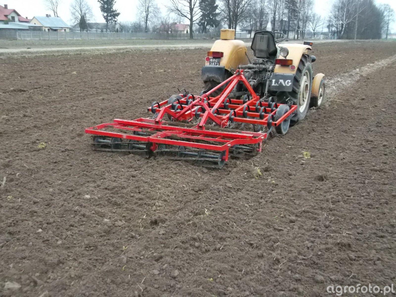

Agregat uprawowy 2.10
Szału niema .... ???
Czy po oborniku przy płytkiej pracy będzie sie agregat zapychać ??
Obornik będzie sie wywozić dopiero w następnym tygodniu pod ziemniaki :)
Paweł- bo chciałem Tzn Ojciec chciał żebym tylko leko ząbkami drapał, No o dziwo sie dziwiłem że lekkie wały anie widać wcale redlin po kultywatorze ;) łącznik jest na maxa skręcony prawie , zresztą gwint jest krzywy nawet <_<
Może wezmę od sąsiada wał pojedynczy i podczepię bo te moje wały nie nadają sie niesty do talerzówki i bede uprawiał talerzówką pod ziemniaki ;)
Maciek- i z tym ma co robić a kolega chce do Zetora 6211 3 metry kupować :wacko:
4b-5a gdzieś tak, Znajomy 6 km dalej to jak mówił że miał agregat bierny to ma glinie aż zęby sie gięły :blink:
Kacper -Tak dobrze ci sie zdaje ponieważ tylko chciałem zruszyć a wały dogniatali ;)
nie powinno sie w oborniku zapychać, o ile będzie z pryzmy(czyt. przepalony). Ja pod buraki daje na wiosne obornik z pryzmy i od 2 lat nie oram, tylko 2 razy agregatem po rame i buraki są lepsze, niż jakbym orał ;) Po orce przy agregatowaniu i tak powyciągasz troche obornika na wierch. W zeszłym roku nawet pod ziemniaki nie orałem i też było dobrze :D
