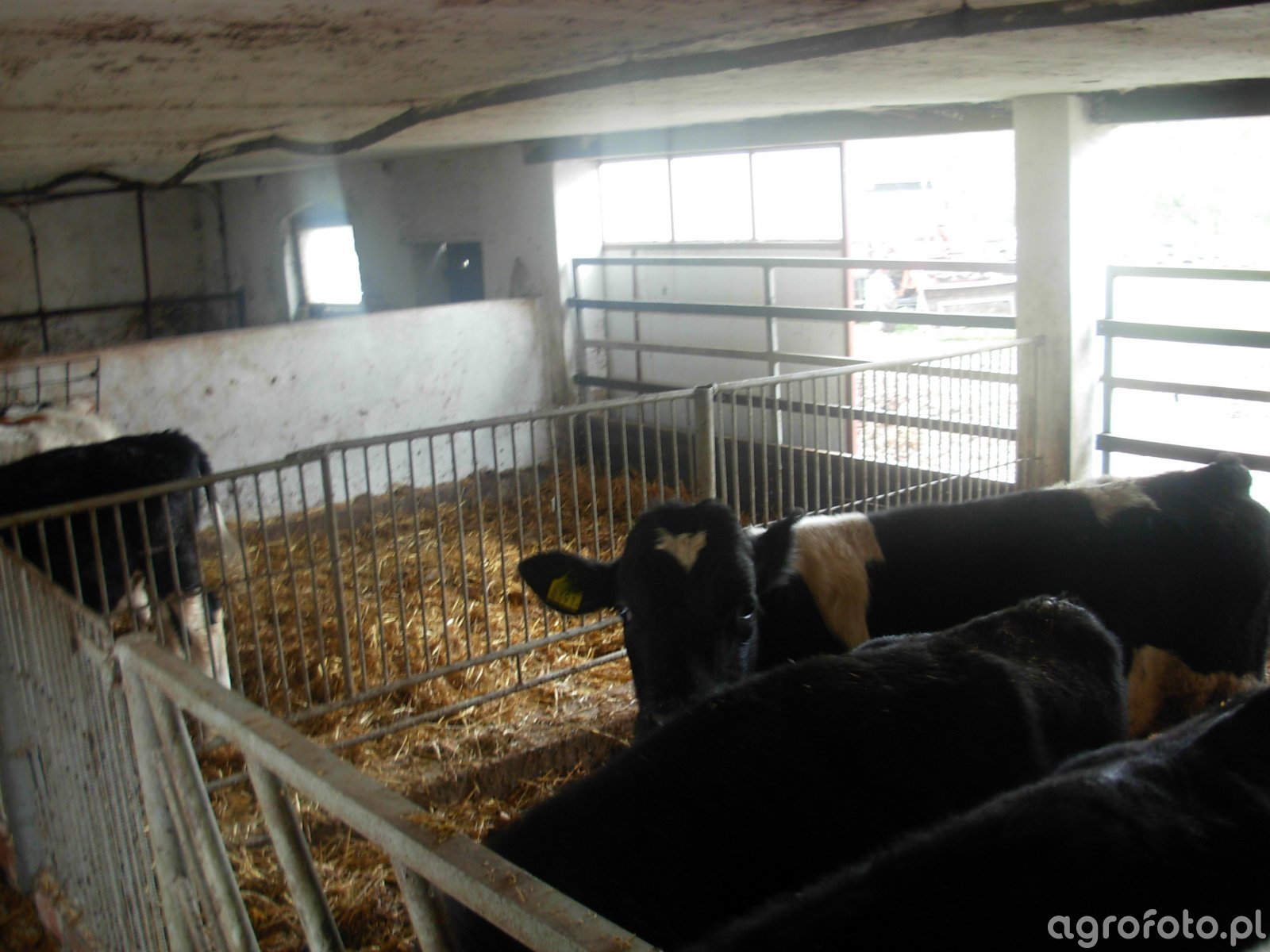

TheKakal26 26 Opublikowano 25 Marca 2014 jakie wymary boksów Odnośnik do komentarza https://www.agrofoto.pl/forum/gallery/image/493575-byczki/#findComment-1469519
rafar91 0 Opublikowano 25 Marca 2014 Dołączam się do pytania Jak długo znajdują się w tym boksie byczki? Od wstawienia do sprzedaży? Jak głębokie są te stanowiska? Jak często wywozisz obornik? Pozdrawiam Odnośnik do komentarza https://www.agrofoto.pl/forum/gallery/image/493575-byczki/#findComment-1469601
przemus9218 1 Opublikowano 25 Marca 2014 sam wypalasz rogi ?:-) Odnośnik do komentarza https://www.agrofoto.pl/forum/gallery/image/493575-byczki/#findComment-1469630
MrZgredy 65 Opublikowano 25 Marca 2014 Fajny obiekt dużo trzymasz bydła ? Czekam również na odp Ciekaw jestem jakie wymiary boksów i po ile sztuk w jednym oraz jak często usuwasz obornik ? Przeganiasz je gdzieś gdy wywalasz obornik ? Z góry dzięki za odp Odnośnik do komentarza https://www.agrofoto.pl/forum/gallery/image/493575-byczki/#findComment-1469686
Matys_at 9 Opublikowano 25 Marca 2014 wymiary jednego boksu to 4.5 długie 3.5 szerokie i 60 cm głębokie. byczki wstawiane w wieku ok 3 miesięcy i trzymane maksymalnie do 10-12 miesięcy następnie przewożone na kolejna oborę również na głęboką ściółkę i trzymane aż do sprzedaży. rogi wypalam sam:) sztuk w jednym boksie 5-7 i obornik co 2 miesiące wyrzucany. Odnośnik do komentarza https://www.agrofoto.pl/forum/gallery/image/493575-byczki/#findComment-1469946
