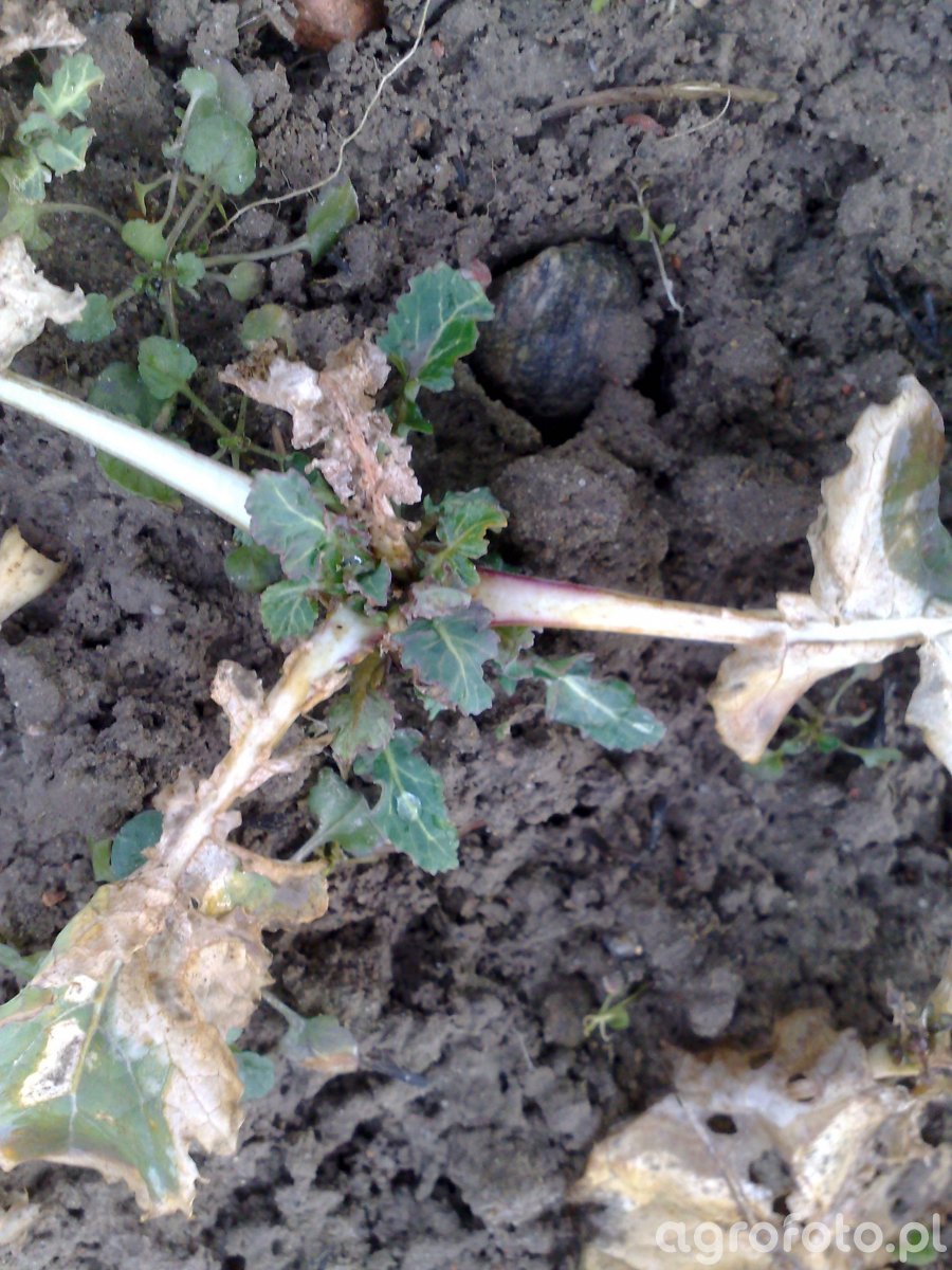

Jak koledzy myślicie co z tym zrobić ?
globus512 18 Opublikowano 19 Marca 2014 Ile N dostał na wiosnę i jakiego? Odnośnik do komentarza https://www.agrofoto.pl/forum/gallery/image/492055-repak-pamela/#findComment-1464279
ciastek12 45 Opublikowano 19 Marca 2014 Przejdź sie po polu zobacz jak wygląda liść sercowy i ile jest żywych roślin na metrze kw. jak ok. powyzej 30 to ja bym zostawił dobrze podsypał saletrą, oprysk asahi i potem odżywki i nie powinno byc najgorzej. Odnośnik do komentarza https://www.agrofoto.pl/forum/gallery/image/492055-repak-pamela/#findComment-1464303
kryssr 52 Opublikowano 19 Marca 2014 na max 2 tony możesz liczyć nie więcej Odnośnik do komentarza https://www.agrofoto.pl/forum/gallery/image/492055-repak-pamela/#findComment-1464325
Gość Profil usunięty Opublikowano 19 Marca 2014 30 roślin? Osobiście nie uprawiam rzepaku ale w gazecie czytałem o pewnym gospodarzu który uzyskiwał najlepsze plony przy obsadzie 22 rośliny m/kw Odnośnik do komentarza https://www.agrofoto.pl/forum/gallery/image/492055-repak-pamela/#findComment-1464351
Zenonim 224 Opublikowano 19 Marca 2014 Oczywiście 22 rośliny idealnie rozmieszczone bo siane punktowo. i z rozetą powyżej 12liści taki rzepak da piękny plon. Odnośnik do komentarza https://www.agrofoto.pl/forum/gallery/image/492055-repak-pamela/#findComment-1464362
farmtrac675dt 1 Opublikowano 19 Marca 2014 jeżeli korzenie są całe to to daj ok 90N/ha i jest ok Odnośnik do komentarza https://www.agrofoto.pl/forum/gallery/image/492055-repak-pamela/#findComment-1464415
ciastek12 45 Opublikowano 19 Marca 2014 nie koniecznie max 2 tony. ja w zeszłym roku na wiosnę na połowie pola miałem rzepak który miał 2 pary bardzo małych liści właściwych a gdy dostał nawozu wyrósł nie wiadomo skąd i sypnął 4t/ha na iłach gniewskich. Więc jeśli liść sercowy nie jest uszkodzony to ja bym zostawił. jak będziesz mógł wjechać opryskaj go asahi i zastosuj saletrę jak dobrze zareaguje i zacznie sie rozwijac to tylko zadbaj o niego a moze Cie miło zaskoczy w żniwa. Odnośnik do komentarza https://www.agrofoto.pl/forum/gallery/image/492055-repak-pamela/#findComment-1464522
hedziajg 1 Opublikowano 19 Marca 2014 Nie otrzymał na razie żadnego nawozu, nie ma możliwości wjazdu na pole . Mam nadzieje ,że niebawem posępię saletrą amonową i coś z tego da się wycisnąć . Odnośnik do komentarza https://www.agrofoto.pl/forum/gallery/image/492055-repak-pamela/#findComment-1464607
mathewc385 21 Opublikowano 19 Marca 2014 Wazne aby korzen nie byl zgnity, Jezeli jest bialy, zdrowy to smialo jedz z duza dawka saletry. Odnośnik do komentarza https://www.agrofoto.pl/forum/gallery/image/492055-repak-pamela/#findComment-1464914
boku27 226 Opublikowano 20 Marca 2014 Obejrzyj dokładnie korzenie, bo góra odbije ale korzeń może być uszkodzony i będzie bardzo slaby. Rzepak urośnie do 50 cm i zacznie się przewracać. Takie objawy były u nas w 2011 roku. Po wyrwaniu roślin okazało się że rzepak stał tylko na ściankach korzenia a środek był pusty. Odnośnik do komentarza https://www.agrofoto.pl/forum/gallery/image/492055-repak-pamela/#findComment-1465567
rafto 34 Opublikowano 20 Lutego 2015 Jaki plon miałeś z tego rzepaku ? Odnośnik do komentarza https://www.agrofoto.pl/forum/gallery/image/492055-repak-pamela/#findComment-1664076
