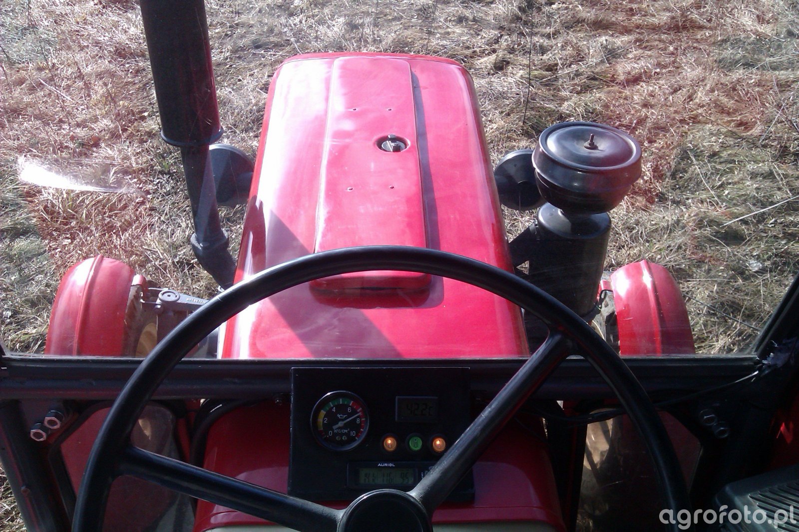

kokpit założony i sprawdzony działa jak należy tylko nie pasuje mi cisnienie oleju co mam zrobic ??
Fendt309ls 184 Opublikowano 4 Marca 2014 No elegancki pomysł z tym kokpitem co nie tak jest z ciśnieniem?? problem z podłączeniem?? Odnośnik do komentarza https://www.agrofoto.pl/forum/gallery/image/488119-c330-z-kokpitem/#findComment-1450004
miki12 75 Opublikowano 4 Marca 2014 nie kolego, ale mi się wydaje że jest za wysokie jest ciągle na czerwonym polu Odnośnik do komentarza https://www.agrofoto.pl/forum/gallery/image/488119-c330-z-kokpitem/#findComment-1450028
macius11157 216 Opublikowano 4 Marca 2014 pewnie takie jest w silniku Odnośnik do komentarza https://www.agrofoto.pl/forum/gallery/image/488119-c330-z-kokpitem/#findComment-1450070
miki12 75 Opublikowano 4 Marca 2014 no wiem że jest takie w silniku ale za wysokie to chyba zle i dlatego pytam czy może takie być być czy muszę coz z tym zrobić bo ja niewiem co o tym sądzić Odnośnik do komentarza https://www.agrofoto.pl/forum/gallery/image/488119-c330-z-kokpitem/#findComment-1450094
zetores 16 Opublikowano 9 Marca 2014 nie moze byc. Maks to 5 i to na 2000 obr. a minimum 4. Wiecej info ;http://www.agrofoto.pl/forum/topic/10387-cisnienie-oleju-w-c-330/ Odnośnik do komentarza https://www.agrofoto.pl/forum/gallery/image/488119-c330-z-kokpitem/#findComment-1455816
