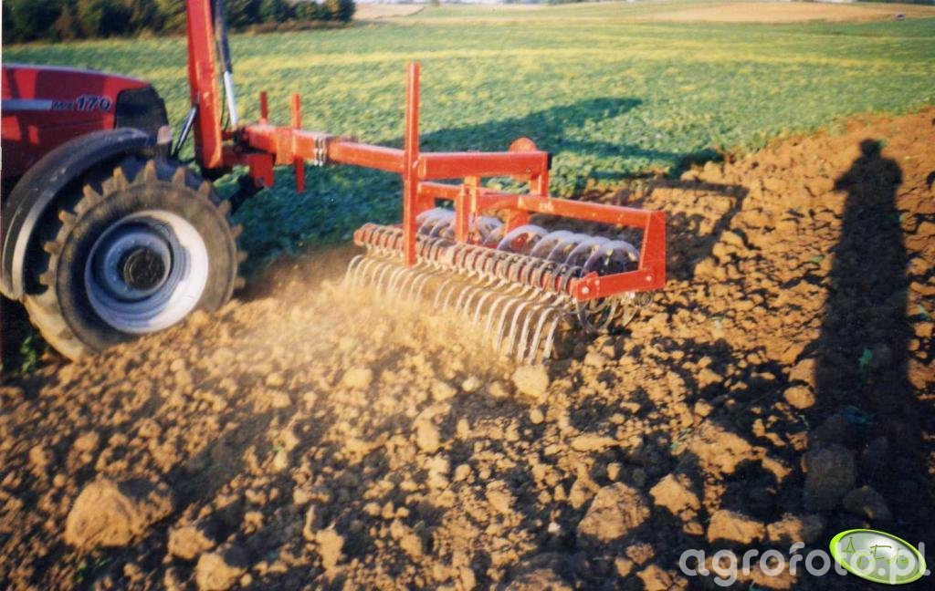

rataj 4 Opublikowano 25 Lutego 2008 zastanawiam sie nad kupnem takiego. polecilbys go?? jak sie sprawuje?? przedstaw jakies szczegoly typu waga szerokosc cena. i jakie pole zostaje po tym?? Odnośnik do komentarza https://www.agrofoto.pl/forum/gallery/image/48675-tera-i/#findComment-118431
Pavel 12 Opublikowano 25 Lutego 2008 jeżeli takie jak widac, to u mnie by się nie sprawdził. Odnośnik do komentarza https://www.agrofoto.pl/forum/gallery/image/48675-tera-i/#findComment-118437
przem 38 Opublikowano 25 Lutego 2008 moim skromnym zdaniem nic nie zastąpi ciągniętego wału cambella , takie wynalazki jak na zdjęciu, albo różnego rodzaju "pakomaty" montowane do ramy pługa mają jedną zalete, łatwo się z nimi manewruje, jednak jakość pracy i intensywność zagęszczania jest dużo gorsza od wałów ciąganych. Odnośnik do komentarza https://www.agrofoto.pl/forum/gallery/image/48675-tera-i/#findComment-118441
TumeK 12 Opublikowano 25 Lutego 2008 I',m agree with przem ;] do tego stwierdzam iz moje oczy z wada -1 nie wida zzbyt wielkiego efekty na tej ziemi Odnośnik do komentarza https://www.agrofoto.pl/forum/gallery/image/48675-tera-i/#findComment-118445
imi 9 Opublikowano 25 Lutego 2008 powiem tak. jest to dobra rzecz jak ktos ma 130ha w 39 kawałakach. robote dosyć robi tylko wtedy było tak sucho że nie widać takiego efektu.bgyły były tak twarde że pierścienie nie wytrzymywały.szerokość to 1.90 a waga to ok950kg a cena to nawet nie wiem bo tom maszyne dostałem za to że ją testowałem. nawet jedną sztuke wykończyłem to był prototyp. Odnośnik do komentarza https://www.agrofoto.pl/forum/gallery/image/48675-tera-i/#findComment-118462
TumeK 12 Opublikowano 25 Lutego 2008 u nas jest 300 w 80 :P a dlaczego tak moweisz z etwdy dobra? Odnośnik do komentarza https://www.agrofoto.pl/forum/gallery/image/48675-tera-i/#findComment-118463
celeronik 5 Opublikowano 25 Lutego 2008 Ale to widać jaka ziemia, pewnie ze 2 razy agregatem aktywnym trzeba po takiej jeździć, żeby pole jakoś wygladało. Odnośnik do komentarza https://www.agrofoto.pl/forum/gallery/image/48675-tera-i/#findComment-118469
oki39 2 Opublikowano 25 Lutego 2008 Moim zdaniem waly ciagniete maja ta zalete ze nie sa na sztywno przymocowane i glebiej pojda w ziemie, bo packomaty czy tak jak tu jest na sztywno i raz pojdzie glebiej a raz plycej, a ciagniete pod wlasnym ciezarem sie zaglebiaja. Jaka cena takiego? Odnośnik do komentarza https://www.agrofoto.pl/forum/gallery/image/48675-tera-i/#findComment-118490
imi 9 Opublikowano 26 Lutego 2008 jade tylko raz aktywnym i wystarczy. a ciągany wał trzeba jakoś zawsze przetrasportować i podczepić i odczepić a ty nie ma tego problemu. Odnośnik do komentarza https://www.agrofoto.pl/forum/gallery/image/48675-tera-i/#findComment-118810
lukas120 4 Opublikowano 16 Marca 2008 ja też mam taki wał i mi się sprawdza na kazdym polu i on wcale nie jest zawieszony na sztywno tzn całym ciężarem opiera się na uprawianym podłożu a nawet w pewnym stopniu można go dociążyć cieżarem ciągnika mój wał to wersja 2,2m i waży 1240kg każde pole doprawione tym wałem nadaje się do bezpośredniego siewu jedyny problem jaki miałem to oberwał mi się sworzeń łaczacy to główne ramię z silownikiem ale wymienili na gwarancji nawet chciałem przerabiać ten sworzeń ale powiedzieli serwisanci że to zbedne bo poprzednie było słabo pospawane przez jakiegoś młodego pracownika i jeszcze mi pekł jeden waż Odnośnik do komentarza https://www.agrofoto.pl/forum/gallery/image/48675-tera-i/#findComment-126458
