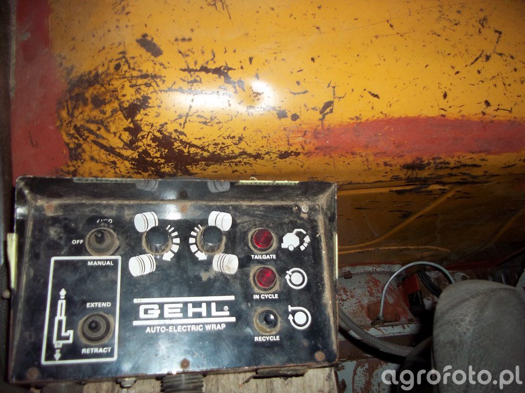

pomoże ktoś trochę go rozkminić jak on działa?
CBMarek 4 Opublikowano 4 Kwietnia 2014 Auto owijanie automatyczne daje sygnał i zatrzymujesz ciagnik i sama owija manual daje sygnał ale musisz wcisnąć sam recycle i wtedy zacznie owijanie pokretło z lewej ustawiasz ilość sznurka na krancach a z prawej gęstość owiniecia po srodku Tailkate pewnie zamki jak zapali sie podczas pracy to znak ze zamek nie trzyma albo jak podniesiesz to że komora w górze in cycle zapala sie gdy rozpocznie sie proces owijania mam w hesstonie prawie identyczny jak ustawisz odpowiednio na pokretłach sznurek i przestawisz go na auto to ty tylko zatrzymujesz ciagnik i jak zakonczy owijanie sznurkiem czyli zgaśnie in cycle to podnośisz klape belka wypada zamykasz i ma zgasnąć tailgarte i mozesz jechać dalej Odnośnik do komentarza https://www.agrofoto.pl/forum/gallery/image/486226-sterownik-do-prasy/#findComment-1477398
blondynek2004 84 Opublikowano 14 Kwietnia 2014 Dzięki wielkie kolego jeszcze muszę rozkminić kiedy auto będzie działało bo jak na razie nie działa chyba że sygnał będzie z czujnika jakiegoś na belarce ale to już wyjdzie w praniu jeszcze raz dzięki Odnośnik do komentarza https://www.agrofoto.pl/forum/gallery/image/486226-sterownik-do-prasy/#findComment-1485252
