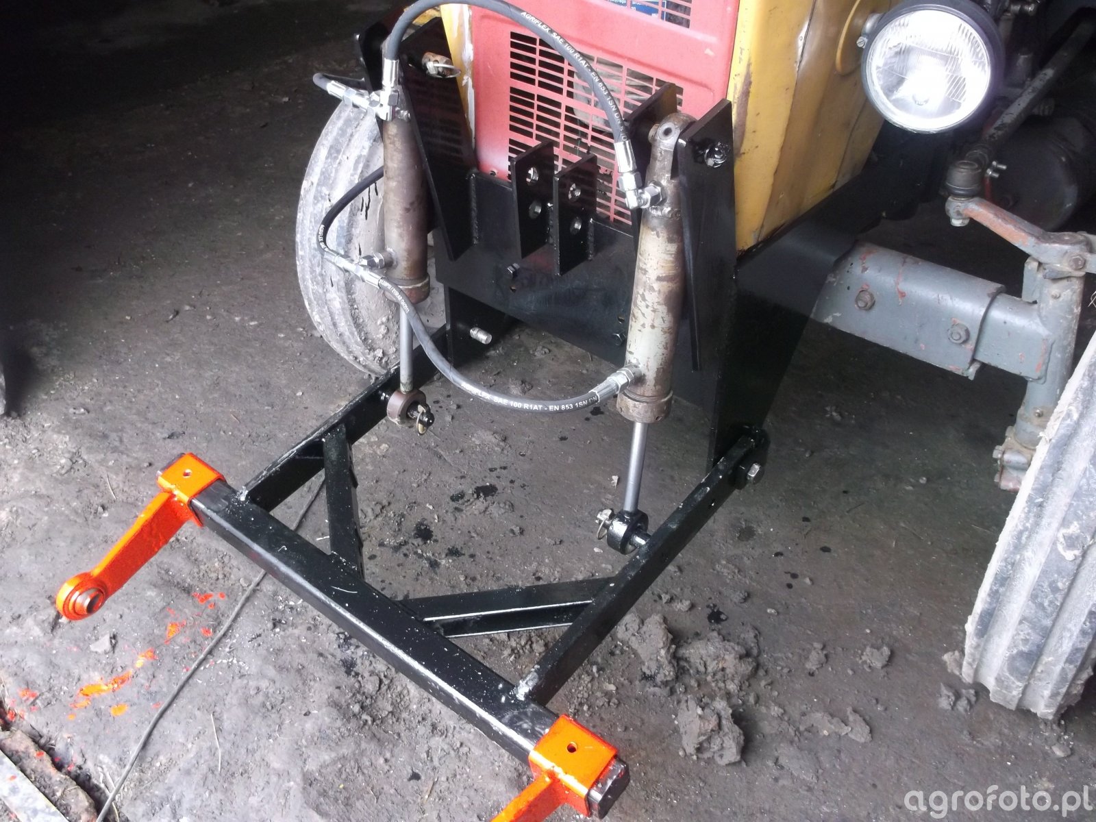

Karol0 3 Opublikowano 20 Lutego 2014 ile kilo będzie podnosił? siłowniki na czarno pomaluj no i jakiś zaczep przedni by się przydał 5/5 i jak możesz to wrzuć jeszcze fotkę podniesionego Odnośnik do komentarza https://www.agrofoto.pl/forum/gallery/image/484953-tuz-przedni/#findComment-1437467
pawel9 0 Opublikowano 20 Lutego 2014 głownie to bedzie podnosił pług do sniegu, ale tez paleciaka. Przedni zaczep jest juz zrobiony tylko trzeba go zamontowac Odnośnik do komentarza https://www.agrofoto.pl/forum/gallery/image/484953-tuz-przedni/#findComment-1437506
timo 824 Opublikowano 20 Lutego 2014 Patrząc na to zdjęcie mam wrażenie, że te boczne blachy będą ograniczyć wychył osi. Odnośnik do komentarza https://www.agrofoto.pl/forum/gallery/image/484953-tuz-przedni/#findComment-1437968
pawel9 0 Opublikowano 20 Lutego 2014 blachy boczne nie beda ograniczac przechyłu osi, maja w tym miejscu wycjecia Odnośnik do komentarza https://www.agrofoto.pl/forum/gallery/image/484953-tuz-przedni/#findComment-1438174
wiesmak243 5 Opublikowano 21 Lutego 2014 Powiedz jak bedziesz przypinał skoro nie masz CBM? Odnośnik do komentarza https://www.agrofoto.pl/forum/gallery/image/484953-tuz-przedni/#findComment-1438458
MateuszK 31 Opublikowano 21 Lutego 2014 Po co CBM?? Z tego co widzę to ma regulowane zapinanie..i przy zapinaniu maszyny rozsuwa na boki a potem dosuwa i jest ok Odnośnik do komentarza https://www.agrofoto.pl/forum/gallery/image/484953-tuz-przedni/#findComment-1438585
pawel9 0 Opublikowano 21 Lutego 2014 dokładnie tak "MateuszK" Odnośnik do komentarza https://www.agrofoto.pl/forum/gallery/image/484953-tuz-przedni/#findComment-1438606
