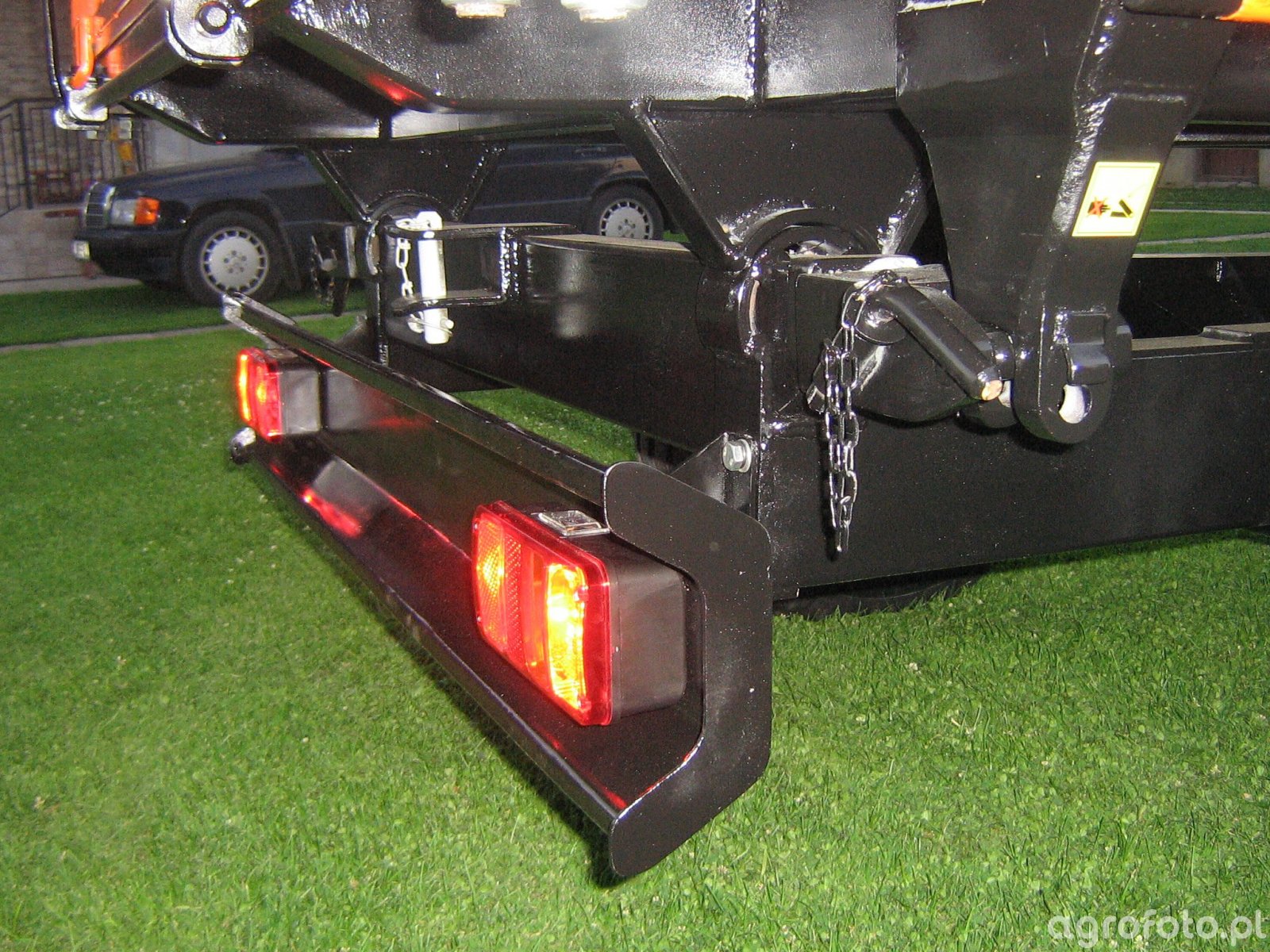

zawias wywrotu(patent własny) ,;-)
Kuba7485 103 Opublikowano 15 Lutego 2014 Ciekawe rozwiązanie Próbowałeś już kiprować nią ? Przy jakiej masie maksymalnej można kiprować ? Odnośnik do komentarza https://www.agrofoto.pl/forum/gallery/image/483883-wywrotka/#findComment-1432613
magik0578 5 Opublikowano 16 Lutego 2014 Jest z wywrotem na tył? Z tylu powinny być kule wywrotu.. Odnośnik do komentarza https://www.agrofoto.pl/forum/gallery/image/483883-wywrotka/#findComment-1432813
azifelek115622 10 Opublikowano 16 Lutego 2014 D47 ma 3 stronny wywrot a nie ma kul przyjrząc się widać, że rozwiązanie jest podobne jak w d47 czyli cały uchwyt jest ruchomy jak się mylę to poprawcie mnie Odnośnik do komentarza https://www.agrofoto.pl/forum/gallery/image/483883-wywrotka/#findComment-1433547
richardo29 53 Opublikowano 16 Lutego 2014 kolego azifelek,masz rację,cały zawias jest ruchomy.Kule może fajne ale cholernie drogie,zresztą tego typu fabryczne zawiasy też tanie nie są. Odnośnik do komentarza https://www.agrofoto.pl/forum/gallery/image/483883-wywrotka/#findComment-1433886
izydor6280 1327 Opublikowano 17 Lutego 2014 dobry tokarz i kawalek metalu, juz masz kule za grosze Odnośnik do komentarza https://www.agrofoto.pl/forum/gallery/image/483883-wywrotka/#findComment-1434530
richardo29 53 Opublikowano 17 Lutego 2014 Witam za grosze mam zawiasy mocniejsze niż w dużej przyczepie,oczywiscie nie jestem przeciwnikiem kul,kazdy po swojemu myśli i liczy koszty. Odnośnik do komentarza https://www.agrofoto.pl/forum/gallery/image/483883-wywrotka/#findComment-1434600
izydor6280 1327 Opublikowano 17 Lutego 2014 no jasne, przy malych przyczepach wystarczy i taki moglbys podeslac mi zdjecie dyszla, szczegolnie interesuje mnie samo ucho, bo nie mam pomyslu jak zmontowac do ramy jesli mozna wiedziec ile wynosla w przyblizeniu ? Odnośnik do komentarza https://www.agrofoto.pl/forum/gallery/image/483883-wywrotka/#findComment-1434669
