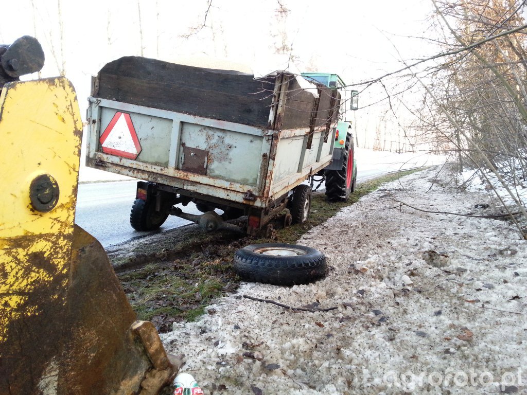

Niedopatrzenie niedokręconego koła i 3,4t pszenicy trzeba by zamiatać
oaxis3333 39 Opublikowano 14 Lutego 2014 przecież to słychać jak szczela na szpilkach gdy luźne naszczęscie się nic nie wysypało ! Błędy // UlizanyZetor7745 Odnośnik do komentarza https://www.agrofoto.pl/forum/gallery/image/483412-przyczepa/#findComment-1430251
keeway1911 52 Opublikowano 14 Lutego 2014 szczela??a może strzela?! Odnośnik do komentarza https://www.agrofoto.pl/forum/gallery/image/483412-przyczepa/#findComment-1430283
hodowcamlody 53 Opublikowano 14 Lutego 2014 to jest triadem? jakie ona ma wymiary? Osie na sztywno? Odnośnik do komentarza https://www.agrofoto.pl/forum/gallery/image/483412-przyczepa/#findComment-1430284
Misiaul 17 Opublikowano 14 Lutego 2014 Chyba ''tridem'' Odnośnik do komentarza https://www.agrofoto.pl/forum/gallery/image/483412-przyczepa/#findComment-1430287
JUMIKO 62 Opublikowano 14 Lutego 2014 Słychać albo i nie słychać, małe koła to i chyba za cicho strzelało, ale i za ostro zebrałem skręt w lewo i łby śrub przeszły przez otwory . Tak to jest, a raczej była przyczepa 3 osiowa bo po założeniu drugiego koła od seicento w miejsce brakującego na tylnej osi wysunęła się z mostu półoś z drugiej strony i most wymontowany. No cóż to tylko tylne mosty od Polskiego Fiata 125p, od niego też felgi a opony od wózka widłowego 6 płócienne + 5atm powietrza. I tak dużo już przewiozła przez jakieś 10 lat. Wymiary skrzyni to dł. 300cm, szer. 160cm, wys. burty 50cm + 40cm zakładki, kiper na 3 strony, burty uchylne do góry B) Odnośnik do komentarza https://www.agrofoto.pl/forum/gallery/image/483412-przyczepa/#findComment-1430301
hodowcamlody 53 Opublikowano 14 Lutego 2014 mógłbyś zrobić więcej foto z tej przyczepy? Odnośnik do komentarza https://www.agrofoto.pl/forum/gallery/image/483412-przyczepa/#findComment-1430305
JUMIKO 62 Opublikowano 14 Lutego 2014 Co konkretnie by Cię interesowało jakie fotki. Tara tej przyczepki to ostatnio na 2 mostach 870kg, rama zbudowana z ceowników gorąco walcowanych - odzysk poprzeczników lini telefonicznej, siłownik 3 stopniowy niemiecki od HL-ki http://tablica.pl/oferta/silownik-hydrauliczne-do-przyczepy-3-stopniowe-hl-80-60-CID757-ID3FB5H.html , fotkę póki co mam taką : Odnośnik do komentarza https://www.agrofoto.pl/forum/gallery/image/483412-przyczepa/#findComment-1430324
