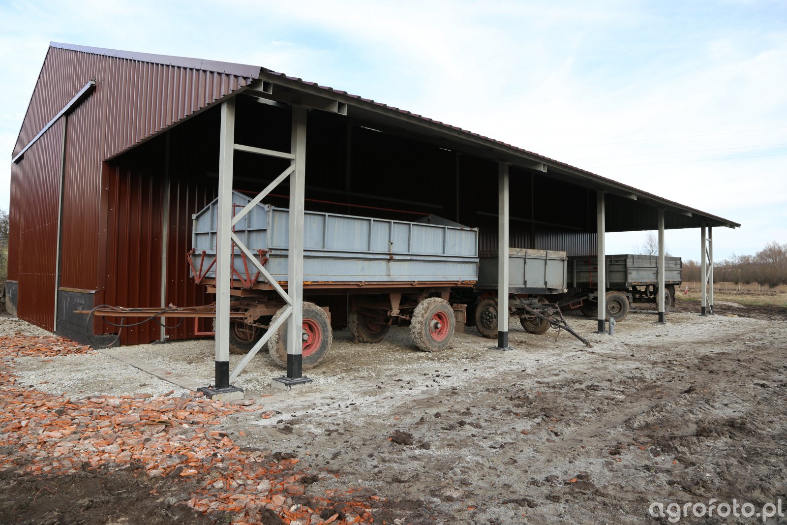

Teraz już na gotowo, przyczepki wjechały na parking
KrZySiEkFaRmErPl 165 Opublikowano 8 Lutego 2014 Panie Jacku ja właśnie nie mogę zrozumieć jak ludzie mogą pisać pod poprzednimi fotkami tego garażu, że jest nie funkcjonalny on jest genialny taka przejazdówka jest genialna na przyczepy 5/5 leci Odnośnik do komentarza https://www.agrofoto.pl/forum/gallery/image/482026-garaz-i-wiata-08022014/#findComment-1423352
Root Admin yacenty 5104 Opublikowano 8 Lutego 2014 każdy ma prawo do własnej oceny, ja dyskutuję tylko z tymi co mają coś do powiedzenia - nawet jak krytykują ale konkretnie. idealny to będzie pewnie 3 jak nie 5 garaż, tu jest troche błedów popełnionych ale i tak jesteśmy zadowoleni Odnośnik do komentarza https://www.agrofoto.pl/forum/gallery/image/482026-garaz-i-wiata-08022014/#findComment-1423357
pseudoagronom 34 Opublikowano 8 Lutego 2014 Zeby mogl powiedziec na ten budynek w pelni funkcjonalny to brakuje mi w nim posadzki betonowej Odnośnik do komentarza https://www.agrofoto.pl/forum/gallery/image/482026-garaz-i-wiata-08022014/#findComment-1423363
Root Admin yacenty 5104 Opublikowano 8 Lutego 2014 a mi nie Odnośnik do komentarza https://www.agrofoto.pl/forum/gallery/image/482026-garaz-i-wiata-08022014/#findComment-1423369
rzeznik13 287 Opublikowano 8 Lutego 2014 Robi wrażenie, na żywo jeszcze ładniej wygląda. Odnośnik do komentarza https://www.agrofoto.pl/forum/gallery/image/482026-garaz-i-wiata-08022014/#findComment-1423391
TheBociek1996 603 Opublikowano 8 Lutego 2014 Moim zdaniem ta wiata to super pomysł i na prawde bardzo mi się widzi ten budynek Odnośnik do komentarza https://www.agrofoto.pl/forum/gallery/image/482026-garaz-i-wiata-08022014/#findComment-1423394
szreder 278 Opublikowano 8 Lutego 2014 Nie no bajka ! Idealny budynek 5 Odnośnik do komentarza https://www.agrofoto.pl/forum/gallery/image/482026-garaz-i-wiata-08022014/#findComment-1423437
Daniel2012 35 Opublikowano 8 Lutego 2014 tak naprawdę do by scianę przesunąl i by cała zamknięta była ale cos za cos:) Odnośnik do komentarza https://www.agrofoto.pl/forum/gallery/image/482026-garaz-i-wiata-08022014/#findComment-1423451
grzesiekkk 8 Opublikowano 8 Lutego 2014 Sciane zawsze mozna dorobić jesli właściciel uzna za jakiś czas ze jest potrzebna,a co do betonu, fajny jest do czasu,dopłuki nie zacznie pekać.Garaż bardzo ładny.Yacenty,napisz co zmieniłbyś gdybyś budował kolejny. Odnośnik do komentarza https://www.agrofoto.pl/forum/gallery/image/482026-garaz-i-wiata-08022014/#findComment-1423528
hodowcamlody 53 Opublikowano 8 Lutego 2014 Brak betonu duży minus, trzeba było zrobić ten przejazd z 2m szerszy żeby te 2 przyczepy się zmieściły no i można było jedną koło drugiej przejechać jak dla mnie 3/5 nie lepiej by było standardową wiatę i 2 drzwi przesuwnych na całą jej szerokość Odnośnik do komentarza https://www.agrofoto.pl/forum/gallery/image/482026-garaz-i-wiata-08022014/#findComment-1423587
ursusy 16 Opublikowano 8 Lutego 2014 A wy to tylko Hejtujecie, zawsze znajdziecie jakieś minusy. A co do posadzki to jeżeli mają tutaj stać maszyny to po co beton ja się pytam?? Czy wy macie świadomość jakie to są koszty zalania takiej powierzchni to byście zmienili zdanie, ja uważam że dobrze utwardzić i wystarczy Odnośnik do komentarza https://www.agrofoto.pl/forum/gallery/image/482026-garaz-i-wiata-08022014/#findComment-1423822
Gość Opublikowano 8 Lutego 2014 Brak betonu duży minus, trzeba było zrobić ten przejazd z 2m szerszy żeby te 2 przyczepy się zmieściły no i można było jedną koło drugiej przejechać jak dla mnie 3/5 nie lepiej by było standardową wiatę i 2 drzwi przesuwnych na całą jej szerokość Jak by był o 2 m szerszy żeby można obok drugą przejechać to wiedz że trzecia już by nie przejechała. Wtedy też byś powiedział że było zrobić o 2 m szerszy żeby można było trzecią przejechać? Jak długo chciał byś poszerzać, aby można było szóstą przejechać czy ósmą? Bo chyba nie masz na myśli że gdyby obok był przejazd na drugą przyczepę to można by w rzędzie na kopertę parkować? Odnośnik do komentarza https://www.agrofoto.pl/forum/gallery/image/482026-garaz-i-wiata-08022014/#findComment-1423927
hodowcamlody 53 Opublikowano 8 Lutego 2014 Heh pany chodzi o to że w czasie np. deszczu to tutaj nie będzie się dało tak żeby wciągnąć składy ciągnik + 2 przyczepy i żeby to szybko było więc jedne koło drugich. A tak na prawdę to trochę żenujące jak paru gości broni admina, on jako tako zgadza się na krytykowanie. Odnośnik do komentarza https://www.agrofoto.pl/forum/gallery/image/482026-garaz-i-wiata-08022014/#findComment-1423978
bartek0689 38 Opublikowano 8 Lutego 2014 od tej strony dodał bym jakieś blachy od góry, żeby nie zacinało deszczem, ale poza tym to bardzo fajny pomysł na garaż Odnośnik do komentarza https://www.agrofoto.pl/forum/gallery/image/482026-garaz-i-wiata-08022014/#findComment-1424177
keeway1911 52 Opublikowano 8 Lutego 2014 Panie Jacku ja właśnie nie mogę zrozumieć jak ludzie mogą pisać pod poprzednimi fotkami tego garażu, że jest nie funkcjonalny on jest genialny taka przejazdówka jest genialna na przyczepy 5/5 leci Człowieku przestań słodzić bo się źle robi...a piszą że jest mało funkcjonalny BO MAJĄ ŚWIĘTĄ RACJĘ. Ty chyba nie widziałeś porządnie zbudowanego garażu że takie głupoty wypisujesz. Tak na marginesie sami myślimy o budowie jakiegoś garażu na wiosnę do maszyn jak i do przechowania nadmiaru zbóż ale jak bym miał postawić takie coś to bym poczekał kilka lat i odłożył gotówkę na coś porządnego. Dla mnie sam fakt że nawet posadzka nie jest wylana betonem przekreśla ten budynek... @ursusy Czy ty wiesz co piszesz?To że masz 17lat nie usprawiedliwia cię od LOGICZNEGO MYŚLENIA. Jakie koszty zalania tej powierzchni? Policz sobie koszt całego budynku a koszt wylania posadzki... Odnośnik do komentarza https://www.agrofoto.pl/forum/gallery/image/482026-garaz-i-wiata-08022014/#findComment-1424178
andrzej2110 535 Opublikowano 8 Lutego 2014 Brak posadzki to duży minus. Tu się z biegiem czasu naniesie błota które zmiesza się z to posypką. Będzie błoto. Jak przyjdzie coś naprawić w garażu to trzeba szukać drobnych elementów, wszytko w piachu. Podczas manewrowania koła ciągnika będą mieszczać wierzchnią warstwę. ta ściana co jest za przyczepami powinna być na tych słupach. koszt budowy by był taki sam a wszytko osłonięte. Dodatkową drzwi po przekątnej obecnego widoku tak aby dało się przejechać przyczepami np ze zbożem i schować przed deszczem. Odnośnik do komentarza https://www.agrofoto.pl/forum/gallery/image/482026-garaz-i-wiata-08022014/#findComment-1424195
keeway1911 52 Opublikowano 8 Lutego 2014 @andrzej2110 dokładnie tak jak piszesz... Moje odczucie co do tego garażu to był on budowany za uszykowaną gotówkę (ni grosza więcej) a nie przemyślany i zaplanowany od podstaw (oczywiście trochę droższy) i dlatego widzimy takie "kwiatki" jak np. brak wylanej posadzki... Odnośnik do komentarza https://www.agrofoto.pl/forum/gallery/image/482026-garaz-i-wiata-08022014/#findComment-1424201
andrzej2110 535 Opublikowano 8 Lutego 2014 U mnie jak tata budował garaż to po zalaniu fundamentów zalał posadzkę i dalsza budowa nie była już w błocie Odnośnik do komentarza https://www.agrofoto.pl/forum/gallery/image/482026-garaz-i-wiata-08022014/#findComment-1424202
keeway1911 52 Opublikowano 8 Lutego 2014 To pomyślał przy budowie My jak budowaliśmy (może 12lat temu) garaż tylko na kombajn i ewentualnie jakieś mniejsze maszyny posadzkę wylewaliśmy na samym końcu ale była przewidziana od samego początku a i tak teraz bym inaczej ten budynek stawiał Odnośnik do komentarza https://www.agrofoto.pl/forum/gallery/image/482026-garaz-i-wiata-08022014/#findComment-1424214
Root Admin yacenty 5104 Opublikowano 9 Lutego 2014 od tej strony dodał bym jakieś blachy od góry, żeby nie zacinało deszczem, ale poza tym to bardzo fajny pomysł na garaż nie muszę garaz jest ustawiony do wiatru, od trony wiaty praktycznie nie wieje w naszym rejonie. w tym roku testowane przy sniegu pod wiatą nie było go ani grama. 400m2 *0.15=60m3*250zł to jest 15tysięcy złotych. Na tej podsypce spokojnie mogę wylać beton, ilozacje wszystko już jest przygotowane. Pozyjemy rok czy dwa i najwyżej wtedy zamówi się 3 gruszki, przyjada zaleją i już. Na ten moment uważam to nie potrzebne. Co do poszerzania wiaty - nie widze sensu, tu miało być 3m tylko, ale projektantowi dach nie wychodził tak aby wjechać dużym ciągnikiem stąd rozciągnał do 6m. Mam tylko 5 przyczep - tu wjezdzam 3, kolejnymi dwoma do stodoły i nie ma problemu. Mało kiedy w żniwa zostaje mi więcej jak 3 przyczepy do schowania pod dach. Budować można dużo więcej tylko po co? Skoro pewnych rzeczy nie potrzeba Odnośnik do komentarza https://www.agrofoto.pl/forum/gallery/image/482026-garaz-i-wiata-08022014/#findComment-1424240
andrzej2110 535 Opublikowano 9 Lutego 2014 Mówisz zę masz przygotowane podłoże pod posadzkę ale to nie znaczy ze za rok czy 2 ono będzie takie same. naniesiesz błota i już będzie gorsza nośność podłoża. Odnośnik do komentarza https://www.agrofoto.pl/forum/gallery/image/482026-garaz-i-wiata-08022014/#findComment-1424437
Root Admin yacenty 5104 Opublikowano 9 Lutego 2014 no i co z tego? od biedy to sobie zbiorę 5 cm czy nawet i 10 i nie będzie tego strasznego błota Odnośnik do komentarza https://www.agrofoto.pl/forum/gallery/image/482026-garaz-i-wiata-08022014/#findComment-1424460
keeway1911 52 Opublikowano 9 Lutego 2014 @andrzej2110 nie ma sensu się wysilać i tłumaczyć bo i tak będzie bronił swego...już taki charakter i tyle ;p Przypatrz się dokładnie na tą podsypkę ile jest już na niej błota i wyobraź sobie ją za rok... a za dwa lata w deszczową pogodę to może w tym obiekcie organizować błotne zapasy @yacenty "Budować można dużo więcej tylko po co? Skoro pewnych rzeczy nie potrzeba" Tak na dzień dzisiejszy większej nie potrzeba ale za dwa może trzy lata będzie jednak potrzeba... Moim zdaniem budynki i sprzęt trzeba budować/kupować z kilkuletnim zapasem tak jak to robią nasi zachodni koledzy po fachu, a wtedy gospodarstwo poprawnie się rozwija. Dalej twierdzę że ten budynek był budowany za uszykowaną gotówkę której nie mogli przekroczyć... Odnośnik do komentarza https://www.agrofoto.pl/forum/gallery/image/482026-garaz-i-wiata-08022014/#findComment-1424648
andrzej2110 535 Opublikowano 9 Lutego 2014 Co do gotówki to tu jej sporo poszło. Za to kasę to powinien być ciepły garaż i płytki na podłodze. Odnośnik do komentarza https://www.agrofoto.pl/forum/gallery/image/482026-garaz-i-wiata-08022014/#findComment-1424675
keeway1911 52 Opublikowano 9 Lutego 2014 Nie tak sporo...mam znajomych którzy postawili garaże na sprzęt i miejsce na przechowanie zboża...tam można podziwiać te budynki, dodam że nie są to gospodarstwa kilkusethektarowe tylko rodzinne (średnio 60ha). Odnośnik do komentarza https://www.agrofoto.pl/forum/gallery/image/482026-garaz-i-wiata-08022014/#findComment-1424714
